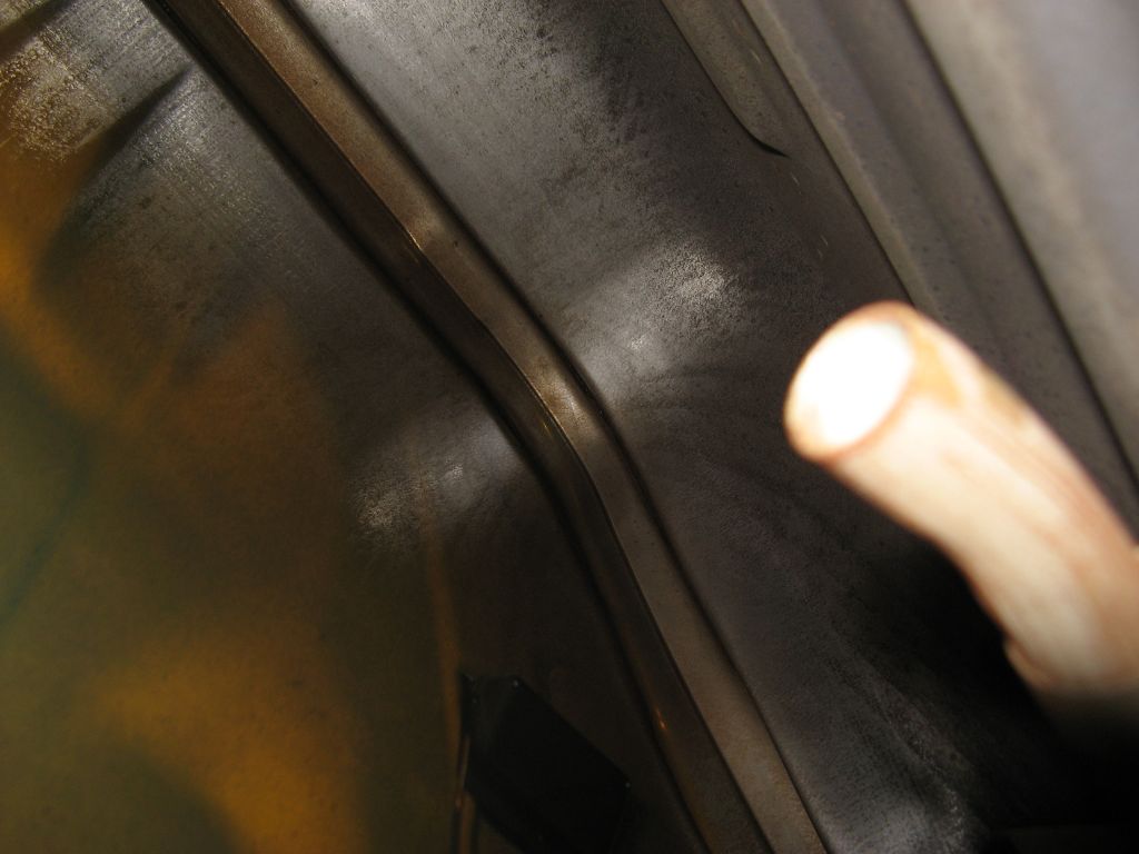

Как купил машину, заметил, что нет-нет да напахнёт бензинчиком из под багажника. Всё некогда было вопросом заняться, а тут решил поглядеть, как там система вентилции поживает. Ну и обнаружил висячие в воздухе шланги, что не удивительно. По пути заглянул под горловину бака, там всё на месте, но состояние очень плачевное, даже крепёж сепаратора сгнил и отпал. В поиске наткнулся на эту ветку, почитал. Да, наверно заглушить дырки может будет правильно, но не так всё просто, и что-то мне не нравится делать так как Смайлик. Бак должен дышать! Не знаю как здесь, но на других инжекторных машинах при полностью закупоренном баке иногда бывают случаи, кгда бак сминается в лепёшку. Делает это бензонасос, и чаще всего когда бак заполняют до верху. Бензин расходуется и насос создаёт разряжение, дури у него много. Иногда выходом из этого находят очень простое решение- сверлят дырочку в пробке заливной горловины. Но так я всегда успею сделать, а хотелось бы что-то более серьёзное скумекать, по крайней мере двухходовой клапан оставить, а мож и сепаратор како-то приколхозить. Но что-то никак не могу толкового описания на систему вентиляции найти, по каталожному эскизу с экзиста как-то не очень всё понятно. И ещё бы хотелось знать, как у бака перегородки устроены (хоть чертёж, хоть фото).

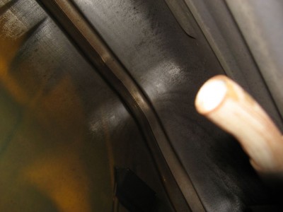

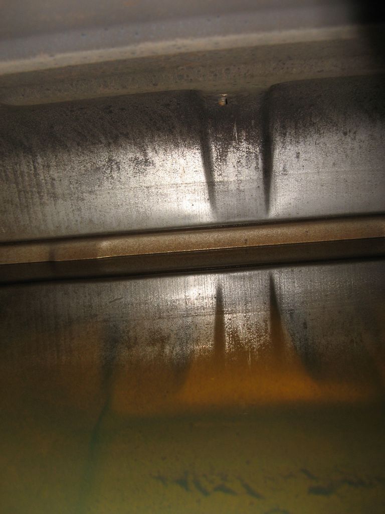

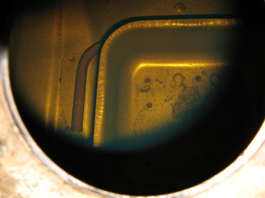

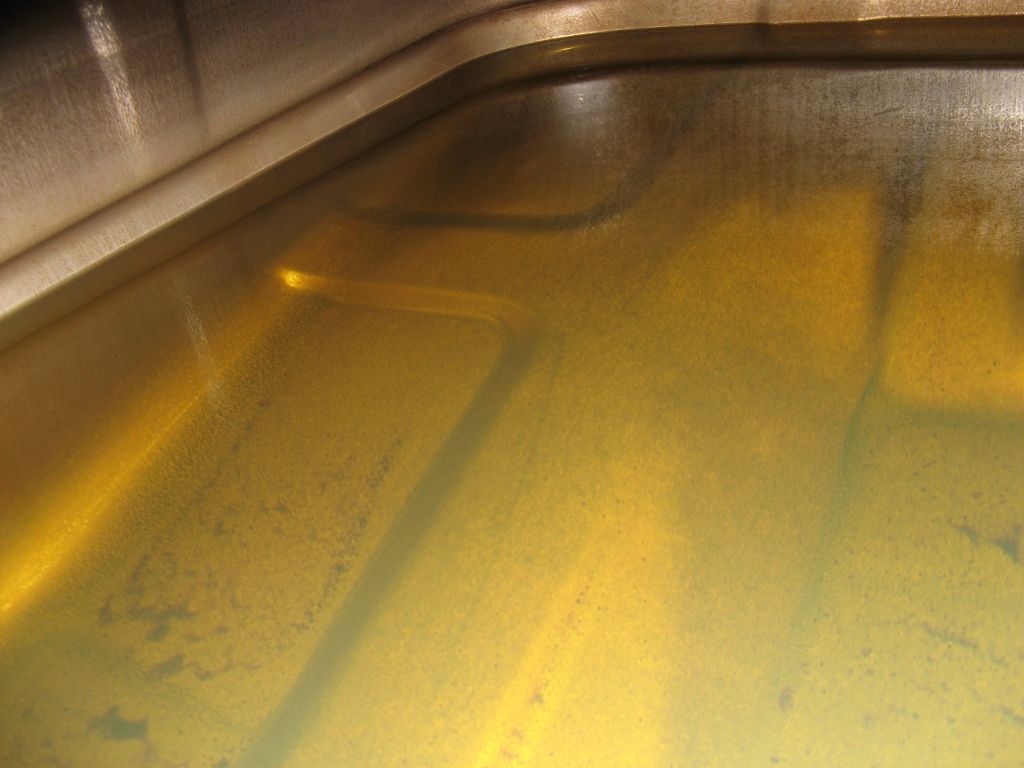

Re: Подскажите по б/баку и системе улавливания паров на П2!?
Нету там нихера, только ванночка под насос.dvm99 писал(а):И ещё бы хотелось знать, как у бака перегородки устроены (хоть чертёж, хоть фото).
Ванночку я видел, когда насос менял... Вот пощёлкать внутри не сообразил... Спасибо! Что-то даже как-то неожиданно увидеть в нём пустоту, даже на зубиле есть перегородка. Тогда я не понял, на кой столько выводов у бака сверху и два сепаратора... Я думал там разные полости и у каждой свой отвод. А такой расклад вдимо затеян для случаев, когда машина под сильным уклоном находится.

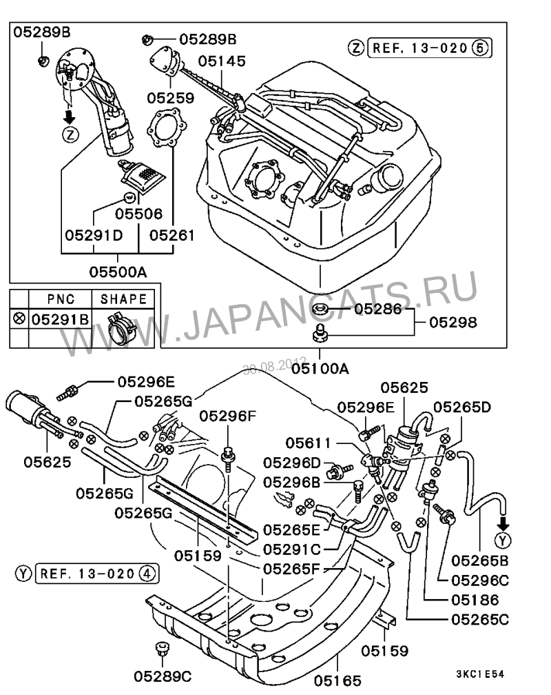

А сепаратора не было? Судя по рисункам, что я выкладывал, их должно быть два. У меня непонятки как раз на счёт них. Если с зубилом сравнивать, то там у сеператора два отвода, и всё понятно. Здесь же у них по три отвода, вот и не понятно, что у него внутри. У меня одного (правого) вообще нету, трубки в воздухе, а на левый без слёз нельзя смотреть- весь ржавый, но сквозных дырок вроде нет.
Зачем нужен сепаратор? - для отделения жидкой фракции топлива от газообразной. Жикая должна сливаться обратно в бак, а газообразная идёт в адсорбер. Если сепаратор удалить, то не исключены попадания жидкого бензина (а не его паров) в адсорбер.
Я у себя с системой вентиляци бака ещё толком не занимался, но вполне возможно, что соберу что-нибудь похожее на девяточное, если адсорбер живой. Если дохлый, то выведу через сепаратор и двухходовый клапан на улицу.
Кстати, в системе вентиляции есть ещё клапан, как я понял, гравитационный (если сравнивать с зубилом), он стоит в г-образном штуцере. Его в принципе можно исключить, если неисправный. Он предназначен для предотвращении протечки топлива при опрокидывании машины.

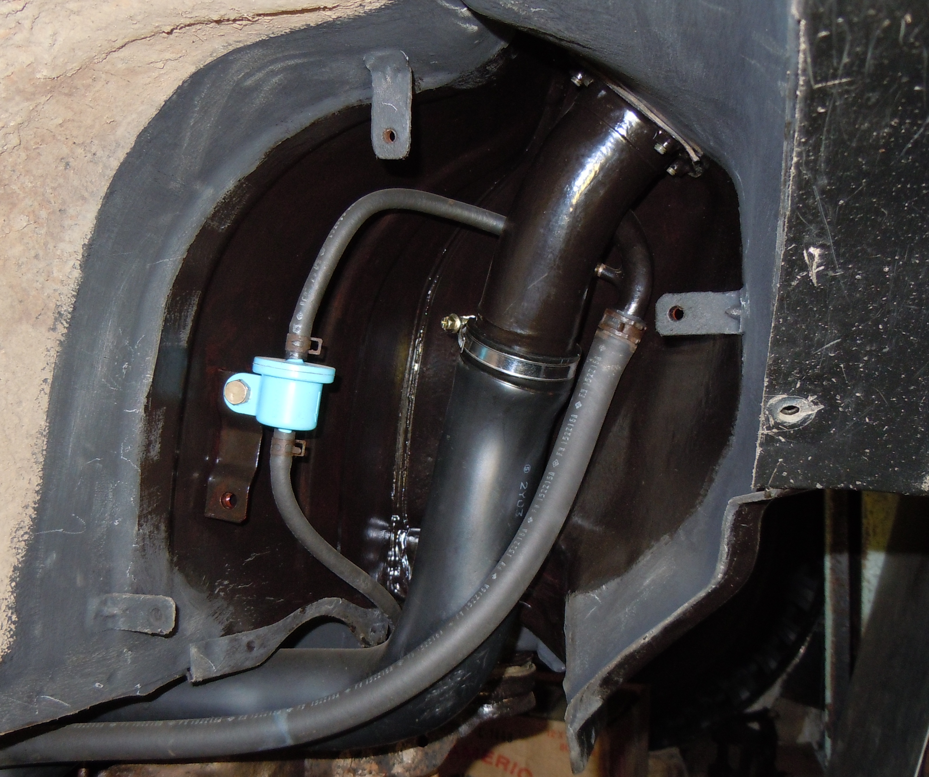

В общем нынче летом провёл экзекуцию, т.е. "отсёк лишнее"
, правда сделал по упрощённому варианту без сепаратора. В планах в общем-то есть желание поставить какой-нибуть колхозный вкупе с гравитационным клапаном, но пока что так... Нынче ещё выяснилось, что родной еднинственный оставшийся сепаратор имеет повреждения, не совместимые с жизнью. В общем сделал так:
Отцепил все мелкие трубки, идущие от бака и заткнул, свсю тряхомудию возле горловины убрал совсем. Крышка заливной горловины у меня девяточная, просверлил в ней отверстие 1мм. В такой схеме адсорбер (что под капотом) получется совсем не задействованный, поэтому деинсталировал и его. НО !!! не просто так. Если адсорбер кто-то тоже решит убрать, то обязательно нужно ещё откинуть разъём от клапана адсорбера или заглушить шланг, идущий к нему от двигателя! Иначе двигатель начнёт глотать пыль.
Сейчас я могу спокойно заливать полный бак! Летом в жару, как и предполагалось, в районе заливной горловины иногда присутствует запах бензина, но не смертельно...
