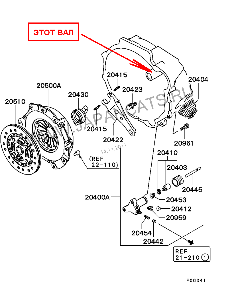

Вчера менял сцепление:
Купил комплект: EXEDY MBK 2039
Корзина: EXEDY MBC 526
Диск: EXEDY MBD 013U
Выжимной: EXEDY BRG 709 (ДОЛЖЕН БЫТЬ) ПРИЕХАЛ NTN (ТИПА ЯПОН) качество выжимного свиду на 4+ его и поставили !
Описываю мою проблему, машина на нетралке, заводим, сцепление отжато, тишина !
Включаем 1ю, начинаем разгон, 2я, 3я, выжимаю сцепление, включаю нетраль, катимся накатом, появляется брякающий звук в районе КПП и постепенно уходит !
Звук могу прекратить чуть выжав сцепу…
При снятии на валу по которому выжимной передвигается (отмечен красной стрелкой) есть выработка, не критична но есть, визуально видна ! Вал очистил от старой смазки, нанес новую, шла со сцепой. Ход выжимного по валу отличьный, люфт минимален.
Подсказывайте кто сталкивался оКК !

Вообщем все собрал на бряканье забил...
Работает оКК !
