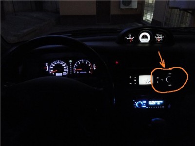

заменил переднюю паенльку и пользуясь случаем заменил лампочки в приборной панели на светодиодные. Смотрите, пжста, фотоотчет):
что получилось с подсветкой приборной панельки:

А отпишись как сделал белую подсветку в компасе и климате? Готовые лампочки покупал светодиодные (я чего-то не могу найти) или сам изготавливал из smd диодов?

я там не менял, но почему то фотки такие получились.
А вот светодиодные лампочки малюсенького размера так и не нашел. Впаивать надо. Времени не было. А вот приборка стала классной.

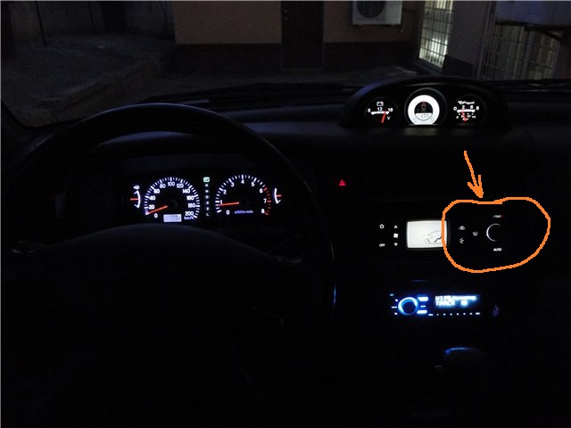

У меня не подсвечивается вот эта область(см.фото). Надо вскрывать и паять?

Поддержу вопрос. Такая же проблема.Aston09 писал(а):У меня не подсвечивается вот эта область(см.фото). Надо вскрывать и паять?

Ничего паять не надо - всё раскрутите - там лампочка будет.

А чтоб ее раскрутить надо панель пластиковую переднюю снимать? Я пытался. Отстегнул часть панели, открутил рамку и ещё два шурупа выкрутил и все, откручивать больше нечего, а блок намертво сидитAK писал(а):Ничего паять не надо - всё раскрутите - там лампочка будет.
