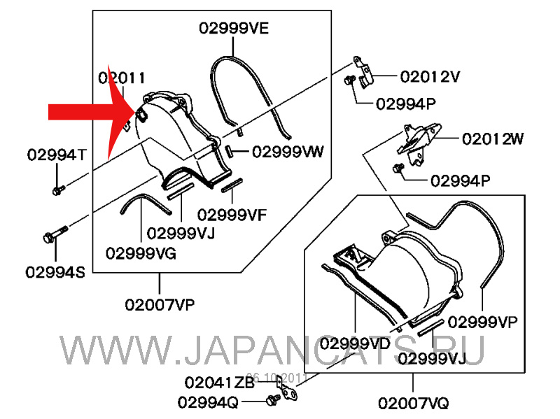

Если с гидриками все нормуль, то 2-3 минуты и все затихло. Если гидрик накрылся, то звук может маленько стихнуть, стать тише, но останется.
В общем звук может исходить из двух вариантов. Более точнее можно сказать услышав сам звук, прокатившись на машине или как минимум вскрыв крышку ГРМ. После снятия крышки звук либо поменяется либо нет...)))

Не надо ГРМ вскрывать, достаточно верхнюю крышку скинуть и послушать. Если звук изменится, то....

Re: Установка штанги коромысел 6G74 стук нов. гидрокомпенсат
Ок все понял Спасибо огромное Но рамка дюралевая на которой все висит мешать наверно будет все равно снимать? Или ты имеешь виду крышку снизу которая под шкивом стоит?
Мешать может только воздухозаборник (2 болтика на 10)
