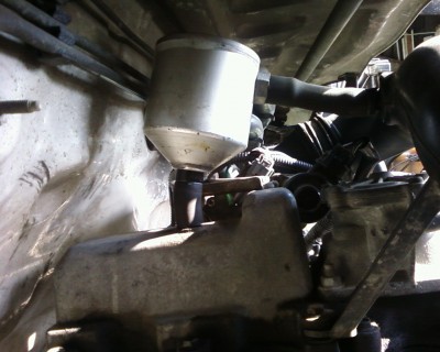

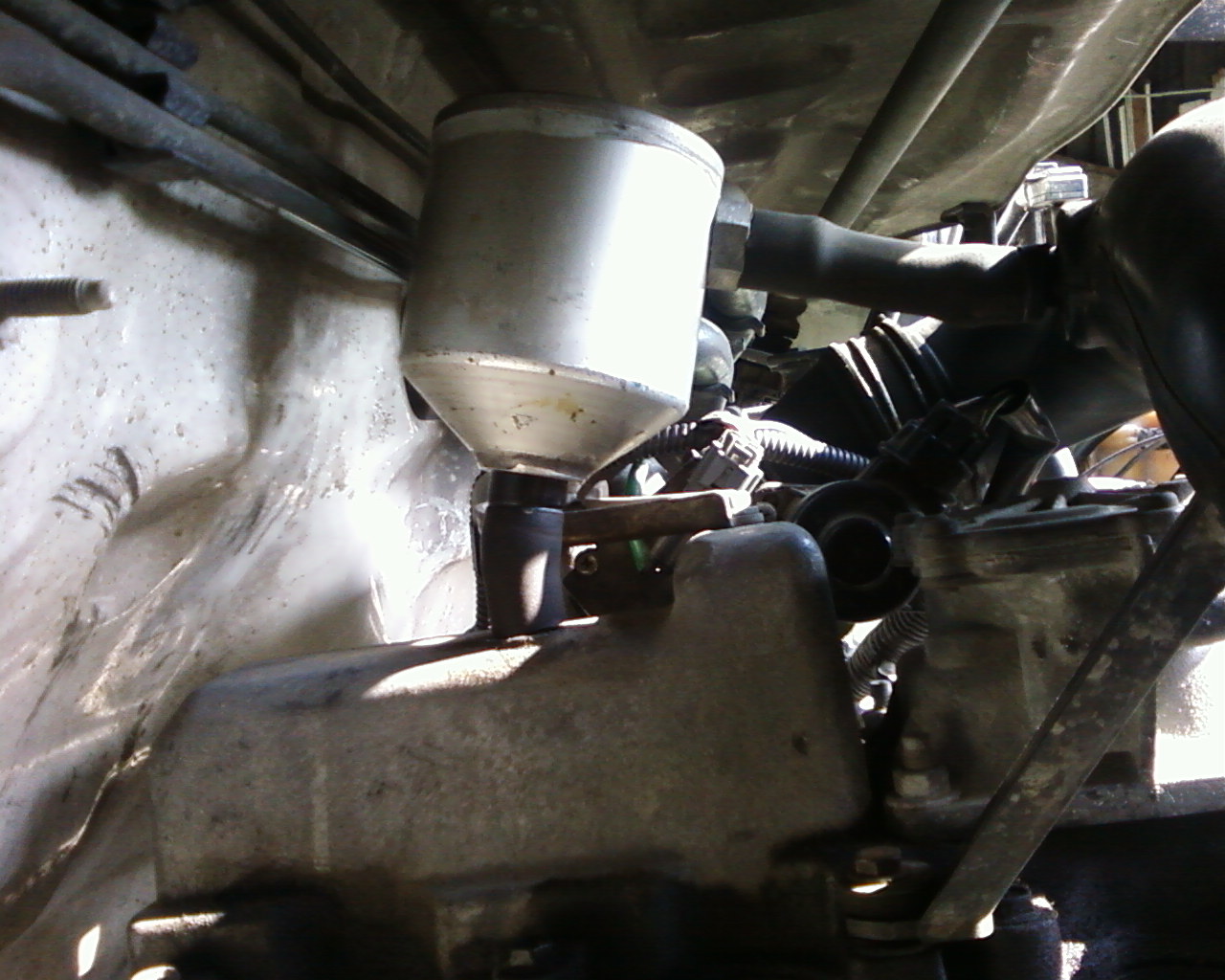

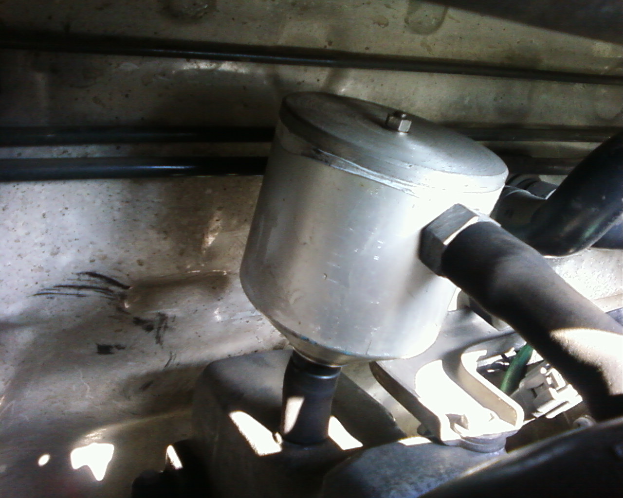

уловитель самоделен, стараюсь ставить так, чтоб оно само обратно уходило, когда двигатель в покое.
на ТАУН ЭЙСЕ с 3СЕ движком такую штуку уже поставил, пока нравится, впускной тракт сухой теперь. до этого сопливил.
позже могу выложить фотки, если интересно

да конструктив прост...емкость с кружку размером, входной и выходной патрубки расположены исходя из расположения в моторном отсеке. на первом экземпляре входной патрубок врезан в нижний торец уловителя, выходной - на боковой поверхности , внутренний объем его заполнен губками для мытья посуды (те которые из нержавеющей стружки скручены).
