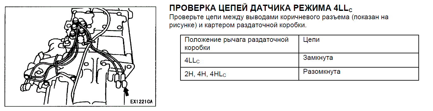

Значит не повезло. Лезь под машину и проверяй соединения (разъёмы) и провода на предмет протира-облома, ну и датчики прозванивай за одно. А предохранители все целые?
Ps Датчики на раздатке

Re: Не включается 4LLC
Сообщение HiTEX »
Надо! Вот тебе картинка

Сообщение Sлava »
Вот супер. Спасибо.
Хотя бы буду знать что смотреть.
