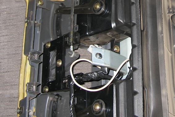

Помогите фоткой или картинкой крепления тросика переключения смешаного режима подачи воздуха (из одного сопла дует горячий воздух из другого холодный). Рычажок рядом с часами находится. Крепление интересует именно со стороны рычажка. Снимал торпеду. После сборки так и не смог найти, где он крепится.

Там короткий тросик и он закреплён только на корпусе печки, к панели приходит свободный конец оплётки, Я её притягивал пластиковым зажимом к трубе-усилителю (под панелью, через весь салон которая)

вот
