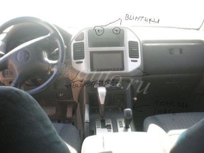

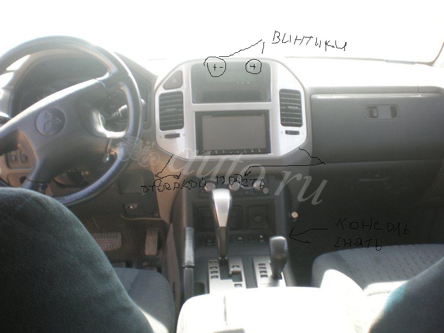

Сообщение liss »
То серый 66
Привет. Научи пожалуйста как снять панел где магнитола и не закоцать

Re: навигация П3 европеец из Германии
Сообщение серый 66 »
В соседней теме недавно сбрасывал,винтики сверху,а потом отверточкой,в твоем случае если хочешь 2 дина,то климат.перенесешь на место навигатора.
