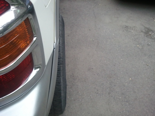

Я себе внедрил 275/65 R17 Хочу 285 или 305 и диски 10 дюймовые
Пока вылет выглядит так - 40 мм

HiTEX писал(а):Пока вылет выглядит так - 40 мм
Накладка на бампер неплотно подходит. Видать удар был. Не бери :D

Надо было с другой стороны снять ::-D:
