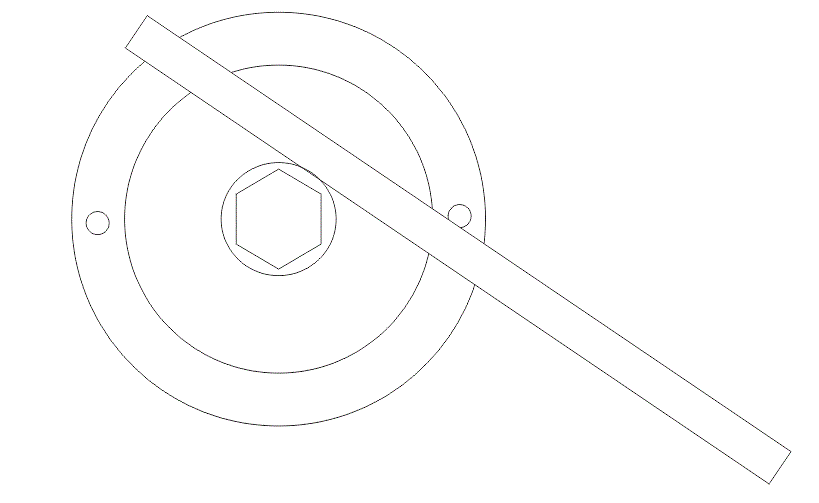

На шкиву два технологических отверстия есть для этого (с переднего торца) вставляешь в них втулки или болты на 10, клинишь монтажкой (трубой) об раму и затягиваешь болт. Я делал так: В одно из отверстий воткнул бородок, уперев об него и непосредственно об головку ключа монтажку затянул этот болт.
