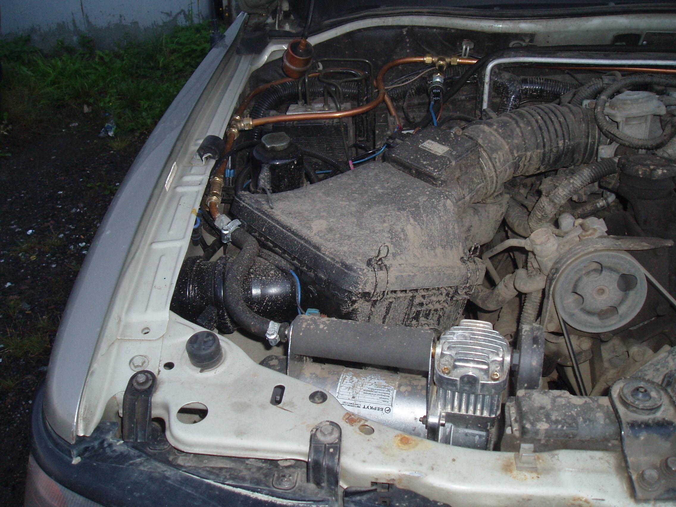

Вопрос к бывалым-шноркель на 3.5 бензин кто и как соединял шнорк и банку воздушного фильтра? Какой переходник или гофру туда ставить?
Суть вопроса, то что выход шнорка круглый, а вход банки плоско-овальный и прижим там никакой. Кто чем сможет подскажите, хорошо бы с фото или ссылками. Поиском подобных тем не нашел.

мы делаем переходник из 2мм листового металла, открашиваем, вживляем на фильтр, герметизируем, и соединяем уже гофрой.

То есть как я понял, вы в корпусе воздухана (в боковой стенке) увеличиваете отверстие (из овала делая круглое), изнутри вставляете " Т " образный - самодельный переходник. Ход мысли правильный итли нет? У меня именно так в голове эта конструкция представляеться.

Ход мысли правильный.........

Я себе кусок трубы сантехнической вклеил уже два года, держится нормально
