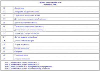

Сделал самодиагностику, ошибки-12,13,25,31,41,43,44. Сижу и думаю,не многовато-ли? В поиске расшифровки не нашёл. Грешу на форсунки (чисто интуитивно) т.к произошло всё резко, потеря мощности, при повышении оборотов появилась детонация, едкий выхлоп, появилась хорошая тяга бенза из бака.

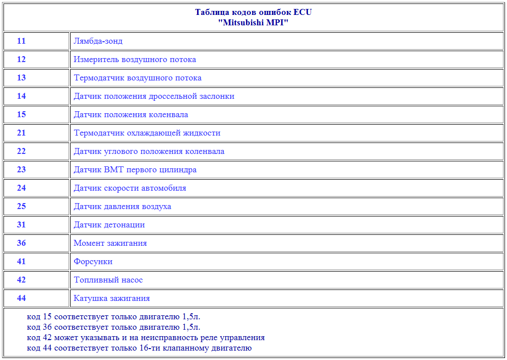

ED-UARD писал(а):Сделал самодиагностику, ошибки-12,13,25,31,41,43,44. Сижу и думаю,не многовато-ли? В поиске расшифровки не нашёл. Грешу на форсунки (чисто интуитивно) т.к произошло всё резко, потеря мощности, при повышении оборотов появилась детонация, едкий выхлоп, появилась хорошая тяга бенза из бака.
Карт не оказалось, кофе растворимый ::-D: поэтому выложу картинку
