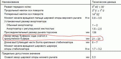

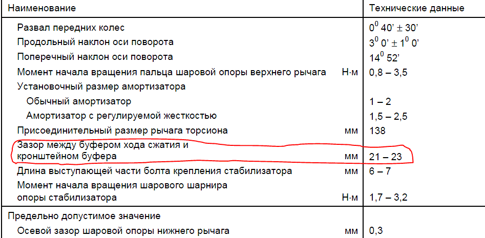

Если память не изменяет 23-25 мм зазора должно быть между ним и площадкой (свободный ход)
Во нашёл в мануале

Спасибо.Как торсионы регулируются я знаю. А вот высота буфера хода сжатия (резиновый отбойник) неизвестна, она и интересует!

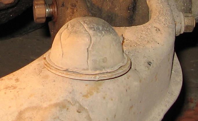

Основание у тебя осталось? Прикинь относительно его по фотке размер, да и все.

Спасибо. Попробую приблизительно подогнать. :*SCRATCH*: Основание диаметр 72мм., прикидывая по фотке :*WRITE*: высота около 50мм.
