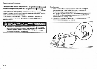

Прочитать другие сообщения или Руководство по... стр. 2-20. :;-):

ПыСы. В Руководстве по эксплуатации алгоритм- сначала с узкого.

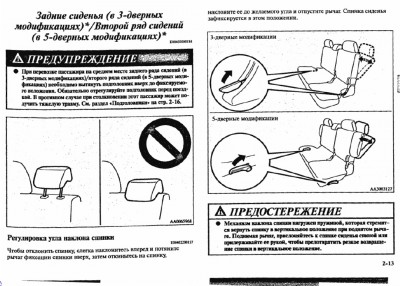

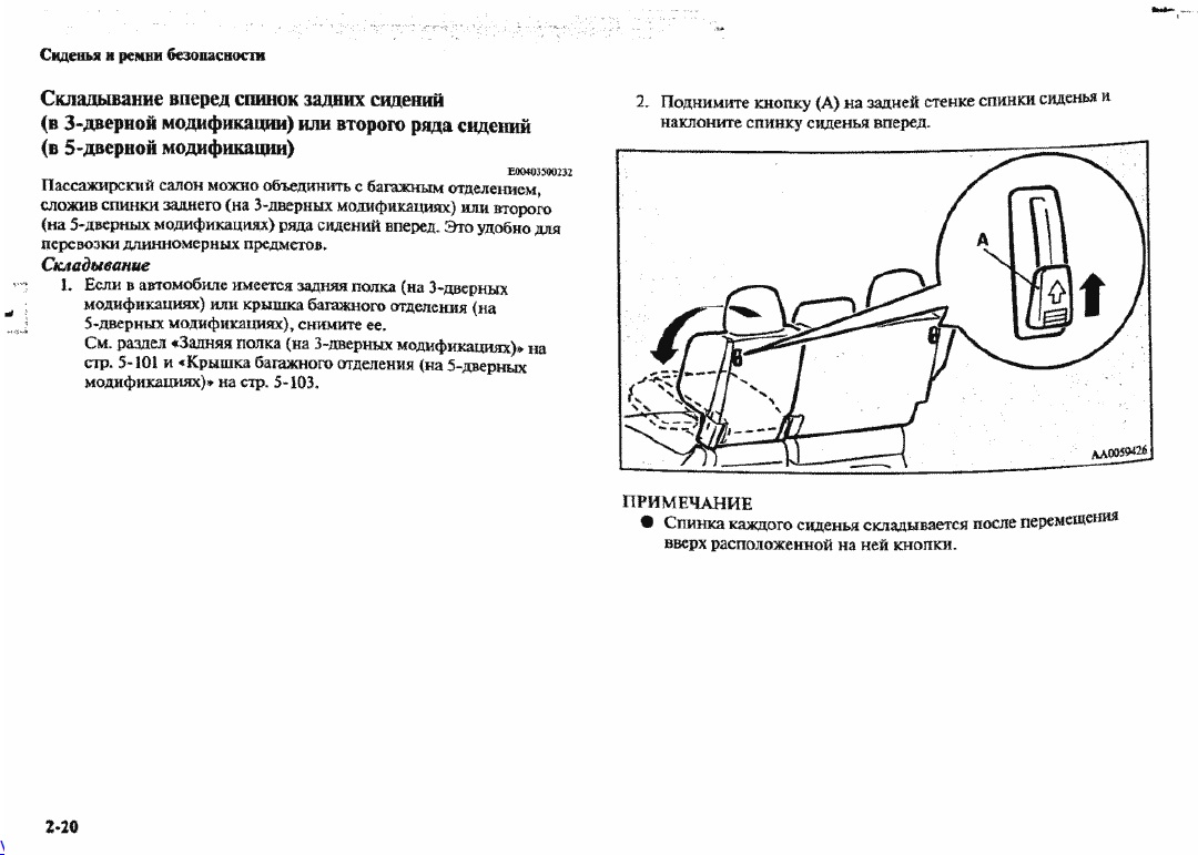

Спинку сидений переводим в исходное положение (она должна быть без наклона в багажник) рычагом на боках подушек сидений.
Придерживай их рукой что бы механизм не напрягать когда регулируешь наклон.
Так складываются спинки, когда они зафиксированы в каком либо положении слышен шелчек.

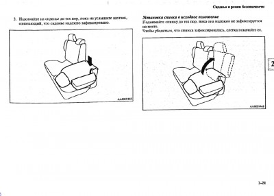

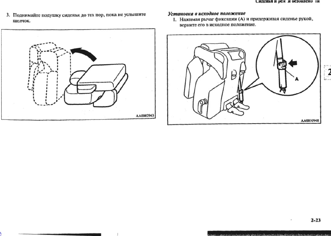

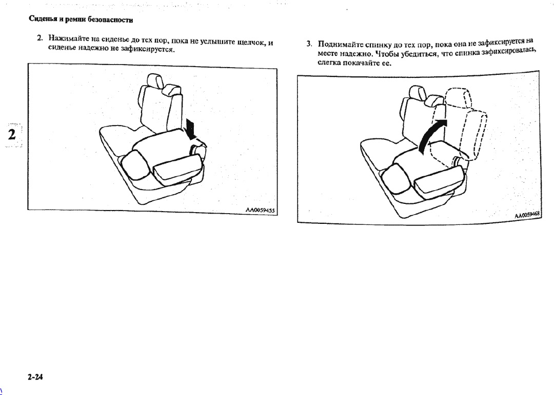

Затем отводим "бутерброд" берясь за заднюю часть сидения к передним сидениям.Слышим шелчек сидение зафиксировано
Что бы вернуть "бутерброд" в положение сиденья, назимаем на красный фиксатор посередине и тянем "бутер" в сторону багажника.
По поводу очередности складывания это легенда :*CRAZY*:

TeddyBearr999 писал(а):...По поводу очередности складывания это легенда :*CRAZY*:
Антон, хай!
По картинкам- с левой половины. Или ошибаюсь?
