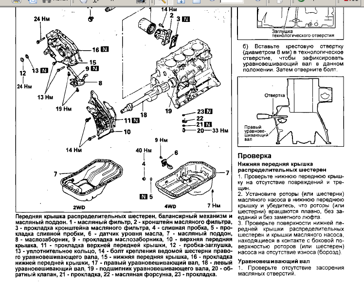

как снять крышку масляного насоса 4d56?

сижу в гараже, смотрю на нее, туплю. не могу понять, как снимать. подскажите, кто знает? снимаю по причине разбитости крепления генератора.

Re: как снять крышку масляного насоса 4d56?
А крен его знает..но магу в мануале пасматреть..
как то так

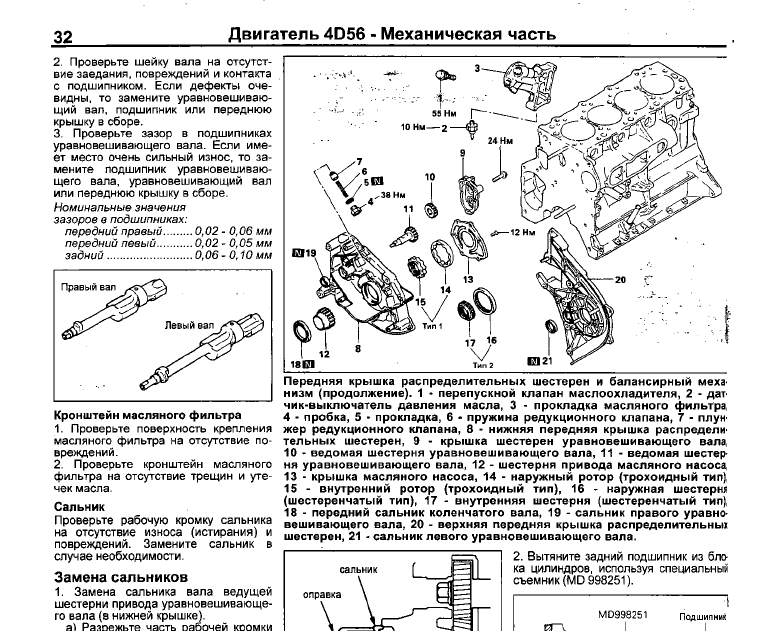

Если это как то поможет..
меня интересует деталь под номером 5. звездочки с коленвала я уже снял...
а масло сливать? поддон снимать? я по картинкам понял так, что к маслонасосу крепится маслозаборник и его надо откручивать из картера. правильно понял?

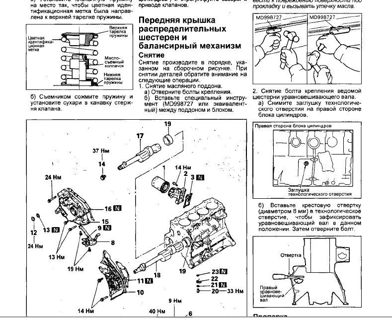

нашел..тут написано, что предварительно с балансировочным валом разобраться
спасибо. попандос в общем. завтра солью масло и опущу поддон. снять, судя по тому, что нашел на форуме, не получится... 4 утра.... щас дома жена бить будет...
