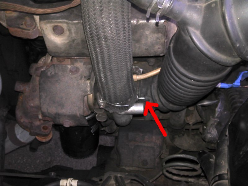

Подскажите пожалуйста, правильно я понимаю, что привод клапана турбины необходимо соединить трубочкой (от ВАЗа подойдет?) с отводом отмеченным стрелкой на самой турбине?
