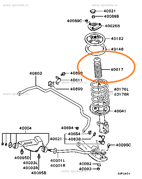

Может кому не трудно, измерьте внешний диаметр пыльника передней стойки аммортизатора !
Интересует войдет в пружину МИНИ или нет.
Спасибо !
Спасибо !
