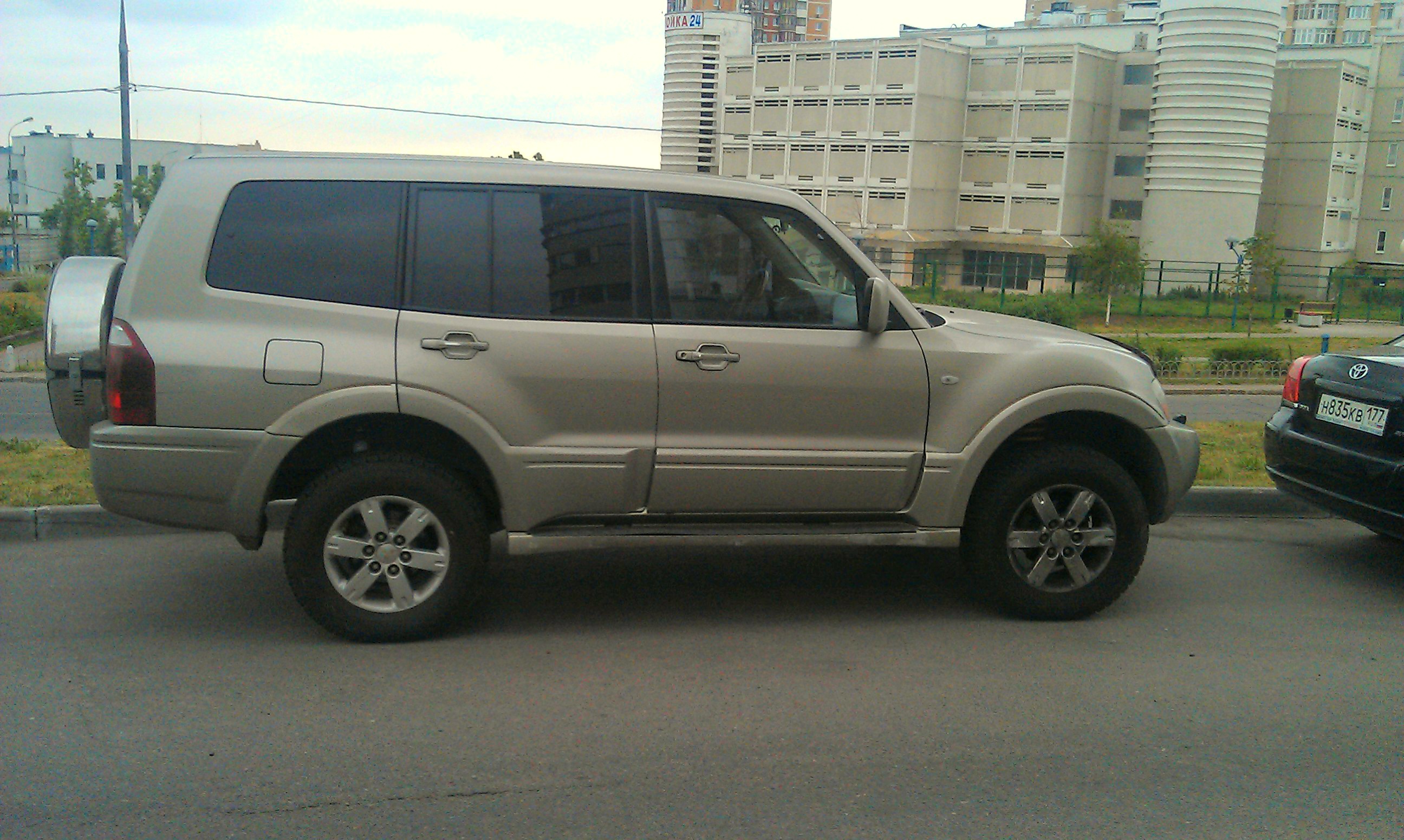

Около года назад поставил себе лифткомплект от железного человека. В начале всё нравилось. Потом начал замечать стуки в задних стойках. Потом правая задняя стойка вообще приказала долго жить: оторвалось нижнее крепление от штока амортизатора. В паджерошопе поменяли по гарантии. Сейчас стойки всё ещё стучать. Думаю менять, но пока не определился на что: ОМЕ, Билштайн, Каяба и что-то ещё рассматривал. По пружинам нареканий нет. Передняя подвеска тоже без нареканий, но чувствую, что скоро тоже озадачусь, поскольку собираюсь ставить силовик с лебёдкой.
Так выглядела машина через 30 минут после установки комплекта, резина стандартная.
