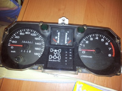

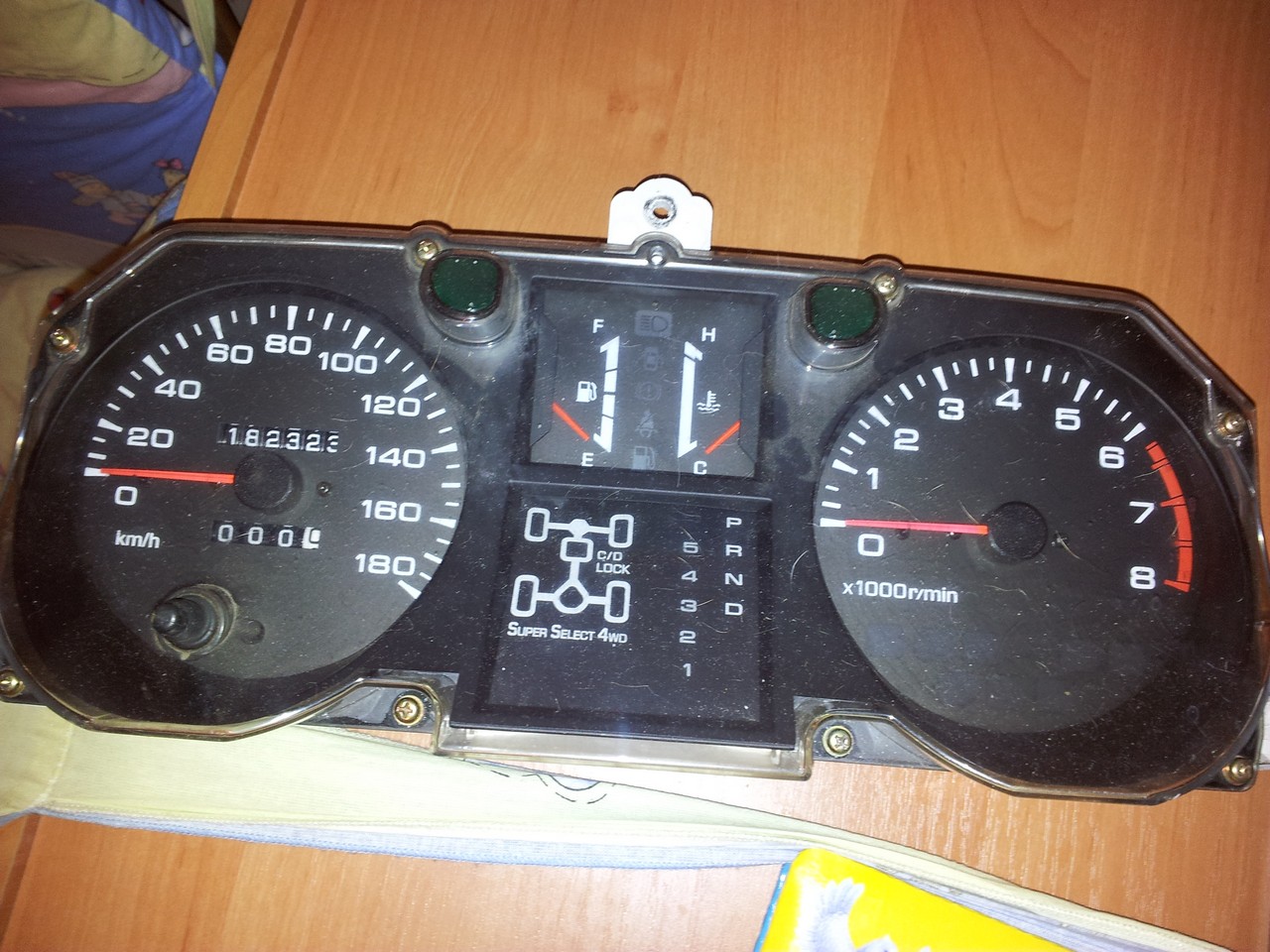

у меня тоже рестайл!, вобщем у меня так было, снимал спидометр, вытаскивал тахометр и паял.. вот фото моего, если надо то продам :)
Этот тахометр живой и ниразу не подвергался лечению

сравни свой спидометр зад, если такой то подойдет тахометр 100 %

По фото не вспомню, надо разбирать, но у меня на мешалке, у тебя автомат, середина точно разная:)

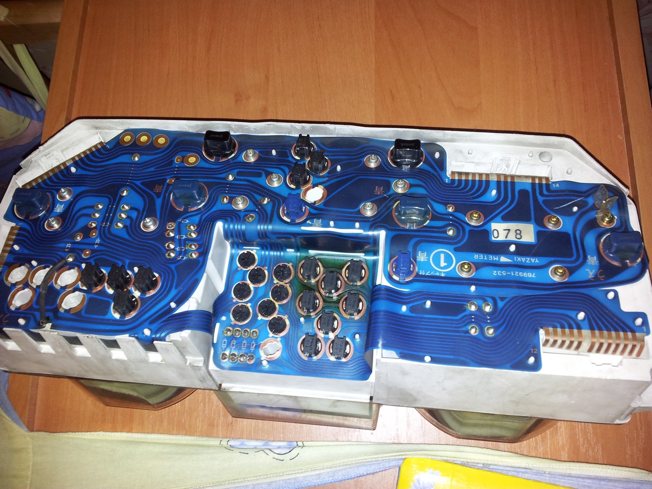

А что пропаивал? синюю плату, или ту что на самом тахометре?

Паять плату на самом тахометре :) я на медни лечил :*VICTORY*: пропаял всю полностью и усе заработало :D откручивай с приборки и паяй, я тоже с лупой смотрел: нашол только одну микротрещинку , но ее пропайка не вылечила, пропаял усе ::-D:
