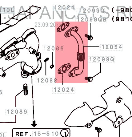

Мастер сказал что нужны "прокладки свечных колодцев" или как они правильно называются,
но не могу найти их на схеме, подскажите где искать?

Прокладки на впуск 2 одинаковые + еще одна. Прокладки на выпуск разные. Забыл вот что:
MD135158 Прокладка впускного ресивера
MD165018 Прокладка патрубка водяного насоса
MD153103 Сальник распредвала передний 2шт
MD096909 Кольцо уплотнительное корпуса распределителя зажигания
MB687002 Прокладка трубы глушителя приёмной 2шт
заодно поменять:
MD030763 Кольцо уплотнительное трубопровода ОЖ в развале двигателя
MD151428 Прокладка под тройник
патрубки печки проверь, потом менять очень сложно, особенно на заднюю печку:
MB878408 Патрубок отопителя заднего
MB878409 Патрубок отопителя заднего

У меня по vin 6g72 и 6g74 могут стоять и картинки показываются для обоих, часто сложно отличить что для какого.

Вот тут не понял, тыкнете номерками плиз.Прокладки на впуск 2 одинаковые + еще одна. Прокладки на выпуск разные.

Трубка глушителя такая в середине гофрированная MD 301397
Когда температура стала тянуться вверх у меня с нее как из чайника со свистком давило то ли дым, то ли пар.
Вместе где гофрированная поверхность переходит в ровную.
Надо менять или так и должно быть?

Это ЕГР? Между выпускным коллектором и впускным ресивером? Глушить.triode-master писал(а):Трубка глушителя такая в середине гофрированная MD 301397

Знаю что такое клапан егр и знаю как его проверить, но тут к сожалению моих знаний не хватает.
Вот картинка.
Вот картинка.

Трубку можешь выкинуть, отверстия заглушить. Это и есть трубка ЕГР.

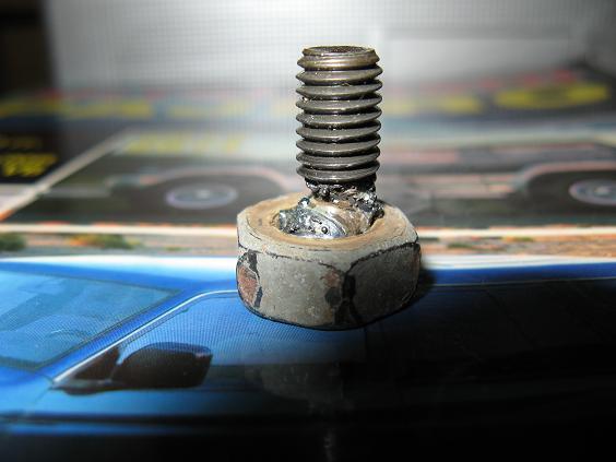

Пару шпилек MD108396 прихвати на всякий случай. Рвутся, сцуки.
- de
- Сообщения: 3993
- Зарегистрирован: 28 мар 2008, 06:00
- Откуда: Йошкар-Ола [12]
- Благодарил (а): 14 раз
- Поблагодарили: 67 раз
Re: Переборка ГБЦ необходимые запчасти.
Фух, удалось вытащить обломок, хотя был ниже плоскости. Порвалась, когда затягивал, момент даже не достиг 10Нм при 20Нм заявленных.
