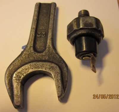

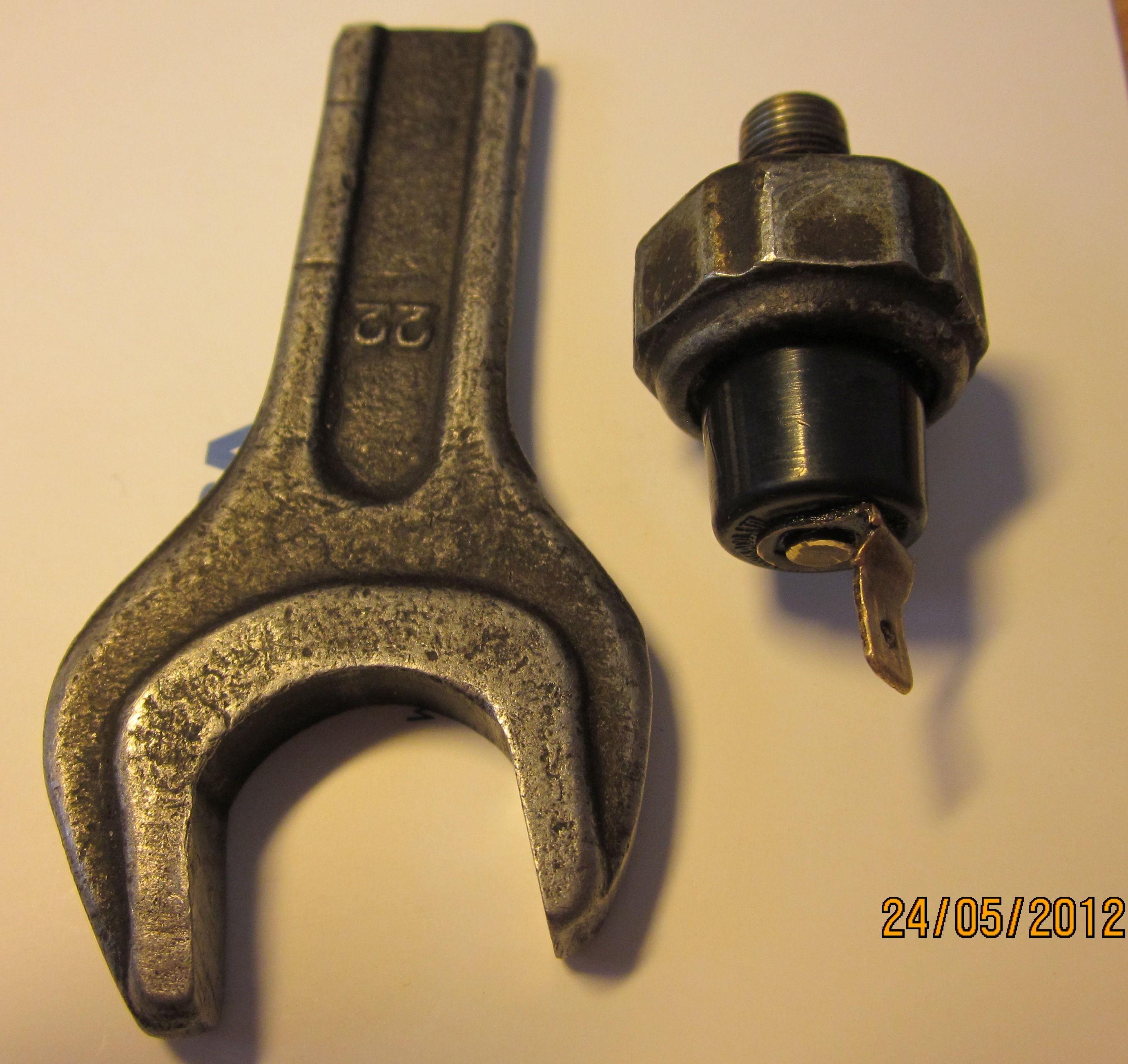

Re: Замена датчика давления масла на 4М41 !!! HELP!
Вчера закончил эпопею, отчитываюсь))):
1. REV34 абсолютно прав - "родной" (заводской) датчик идет под ключ на 27. Снимать старый датчик (я снял масляный фильтр и дальнейшие манипуляции проводил снизу) можно и обычной головкой на 27 (+ вставил карданчик для рычага, т.к. трещоткой там места мало), предварительно загнув контакт, а вот если будете ставить такой же новый, то только удлиненная головка!!!
2. Поставил датчик FAE под ключ на 22. Поезжу несколько дней - будет видно результат. Наживлять и закручивать рукой датчик удобно с помощью головки, потом, т.к. удлиненной головки на 22 не было (свечная кажется на 20.6 в стандартном комплекте ключей), то обрезал старый рожковой ключ на 22 (оставил 7-10 см рычага) и им докрутил.
3. ИМХО при наличии длинных головок, маленьких воротков и карданчиков можно проще сделать это сверху.
4. Головка на 24 у меня таки упала прямо в балку через технологическое отверстие!
Пока вроде хэппи энд!

Добавлю историю свою.askor писал(а):....1. REV34 абсолютно прав - "родной" (заводской) датчик идет под ключ на 27.
....3. ИМХО при наличии длинных головок, маленьких воротков и карданчиков можно проще сделать это сверху.
1. Подтверждаю, родной датчик на 27.
К сожалению не послушал совета и думал, что у меня "по особому". Хрен там , так же был на 27. За что поплатился личным временем, пока водитель купил и привез длинную головку.
Работу делал сверху. Предупреждаю, что придется раскошелиться на две головки удлиненные. На 27 и 24. К сожалению мой комплект длинных головок оканчивался на 22... Это по 250 ры каждая головка т.е. 500 руб за две или сразу заказывать родной, но дорогой датчик на 27, при этом сэкономив на головке. Но мне кажется не факт что новый придет на 27.... Я поставил Бош за 165 руб. Экзист их предлагает массу и по разным ценам.
Я в начале, из за отсутствия инф, решил приколхозить ключ на 24, потом пришлось при закрутке еще колхоз на колхоз лепить, т.е. головку, что бы трещоткой было удобно крутить.
Экономии 50 руб, за то гемора на 250. Так что купите две головки и не парьтесь, тем более что ту которая на 24 ее даже на наждаке тереть не надо. Ту которая на 27 немного края шлифанул, т.к. входила очтуго и я побоялся обломить датчик.
Пока ждал головку, в гараже на работе были щупы, замерил расстояние от корпуса стандартного датчика до отлива дрыгателя. Оно равно 2, 7 мм.
Как только появилась головка, вся процедура замены заняла 15 минут.
Почему то на моем новом датчике клемма не защелкнулась. Очевидно отверстие в нем меньше.
Кстати, тело , точнее прилив блока, в который вкручивается датчик, довольно толстый и что бы он лопнул, нужно туда "лом вкрутить" наверное, т.к. датчик просто оборвется.
Выполняя работу сверху, надо открутить фильтр воздушный вместе с основанием и снять два патрубка от турбины к фильтру.
Далее я поставил на генератор фонарик и направил его в сторону датчика. Через щель турбины и корпуса все видно и вполне можно направлять ключи.

Считаю что тема раскрыта полностью. Есть просьба к модераторам, поскольку нет тут самомодерации, ЗАКРОЙТЕ ТЕМУ и вставьте ее в ФАК! Что бы полезная и наглядная информация не затерялась за тупыми вопросами и еще более тупыми объяснениями, типа стань слева, наклонись, опрись, посуетись, потанцуй и т.п... Шутка, но факт.
Питерцы могут взять ключи на прокат или подъехать к даче в Горелово, где сами проведут эту процедуру под мои указания, ЕБЦУ так сказать... (Еще Более Ценные Указания).
С уважением, Виктор.
