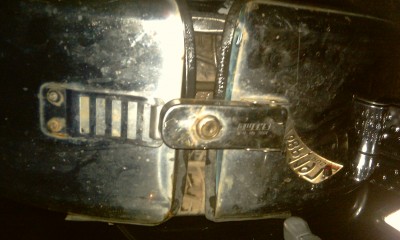

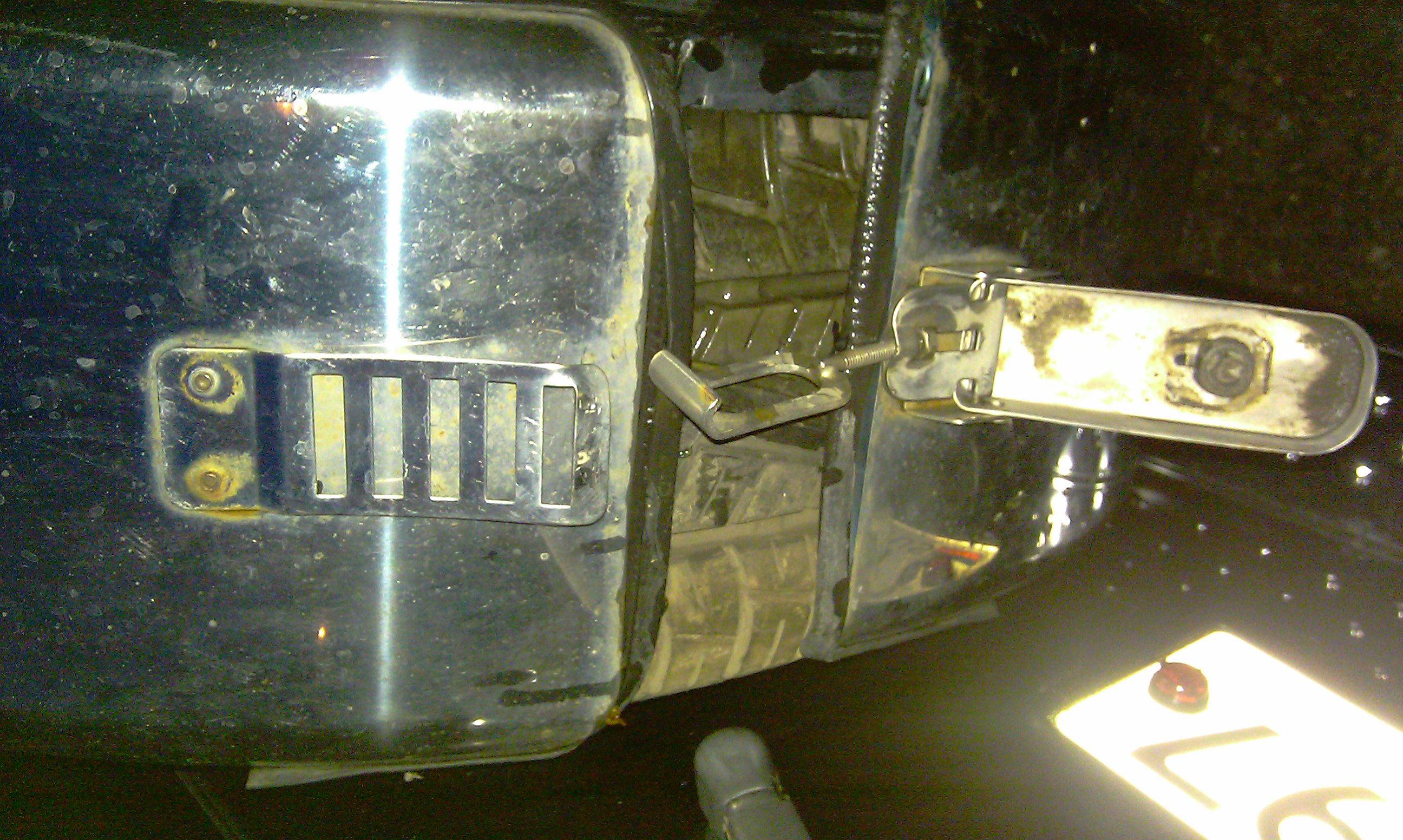

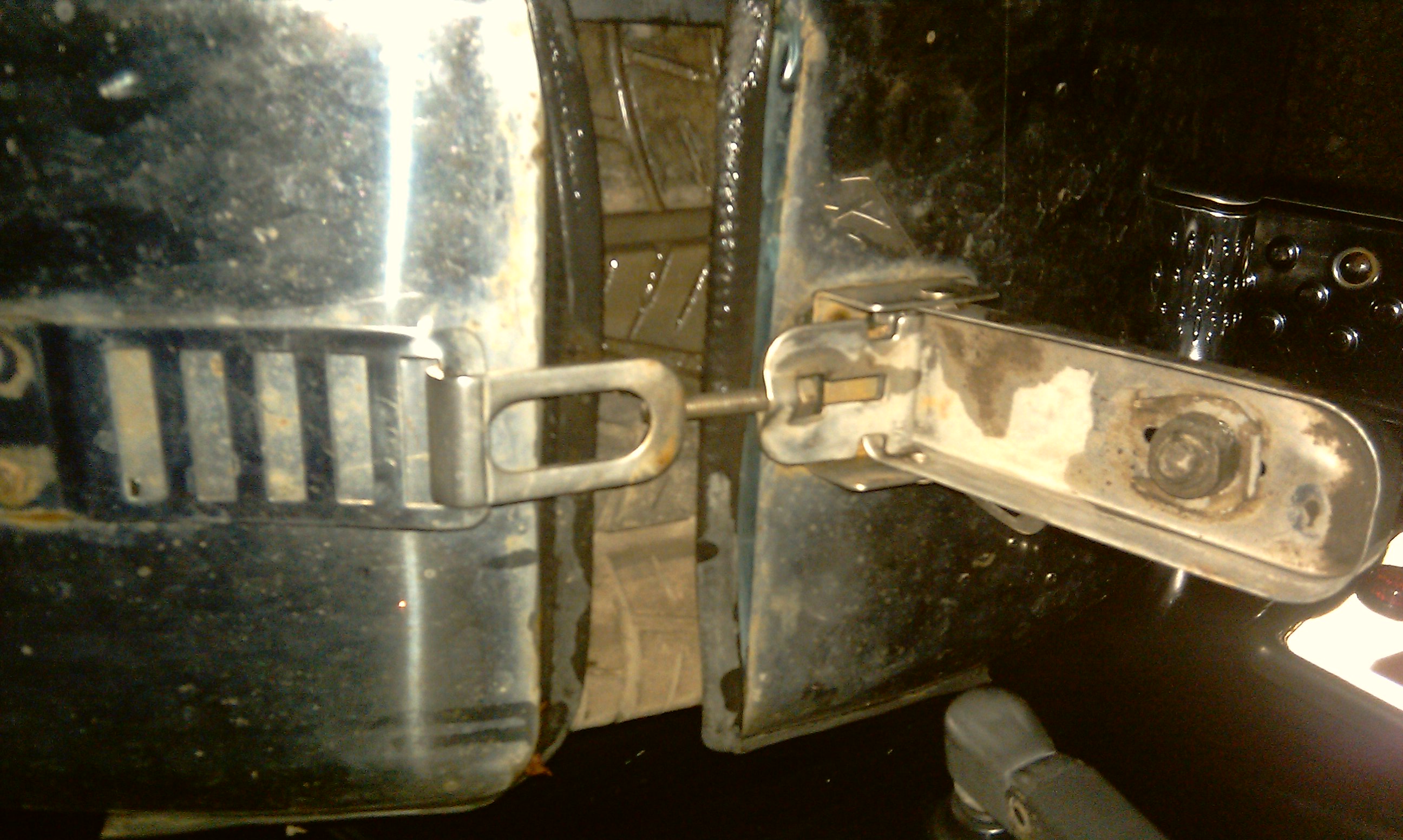

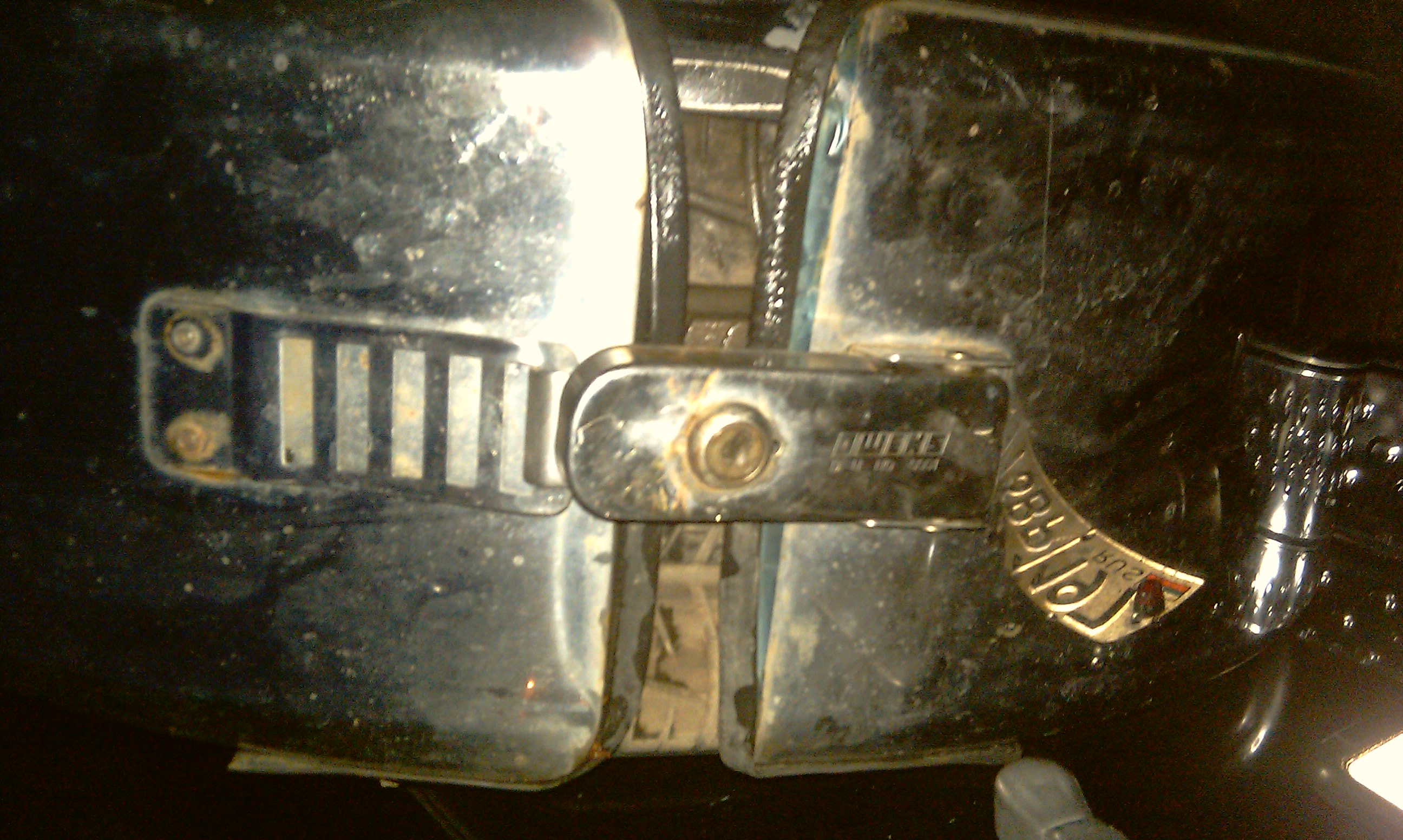

clickhere
Сообщения: 135
Зарегистрирован: 24 окт 2010, 21:01
Мой автомобиль(и):: Mitsubishi Montero 2001 Limited
Re: Чехол запаски (Нету защелки)
Сообщение clickhere »
prokurator писал(а):Да, понятно, но тема близкая. В каталоге запчастей картинка не подробная. У кого пластиковый чехол на монтере, расскажите как закреплен, хочется как-то повесить, а то задолбал этот колпак уже.
Завтра сфотаю и покажу. Вижу тема злободневная.
