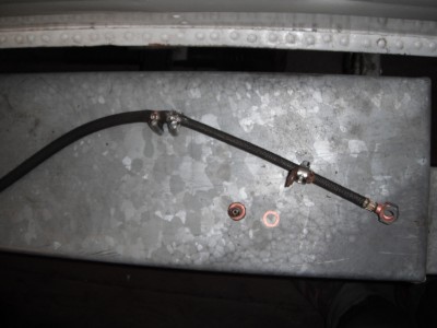

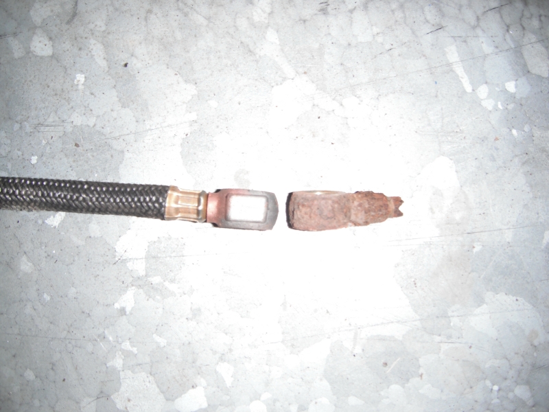

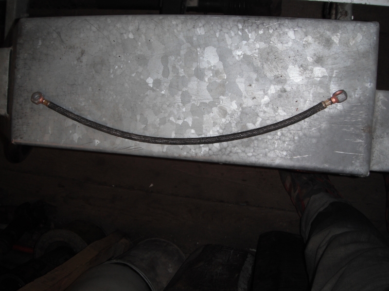

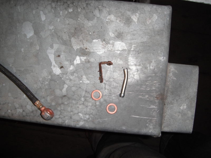

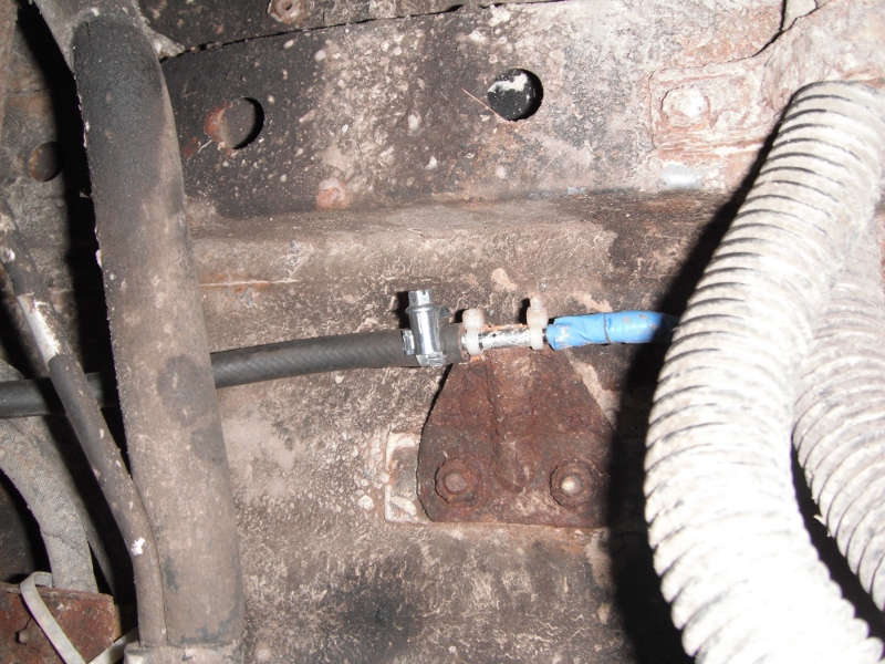

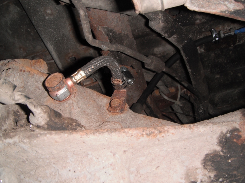

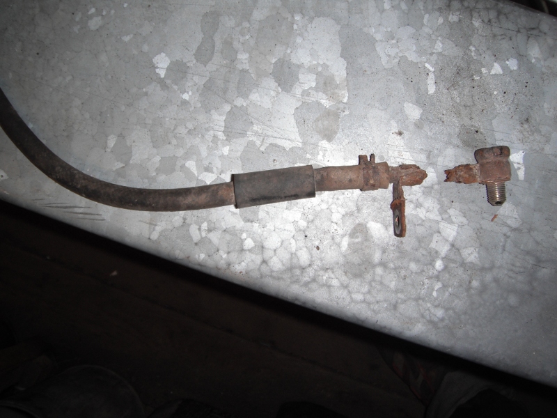

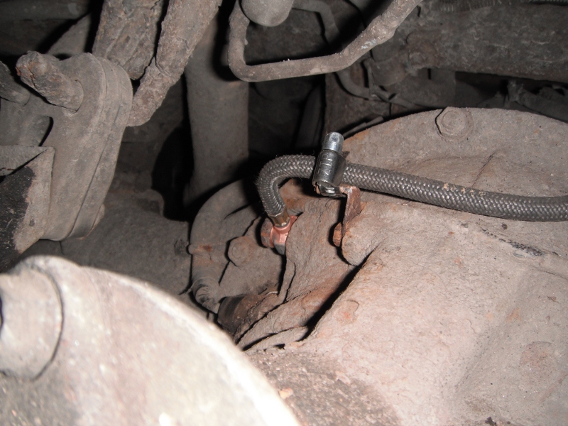

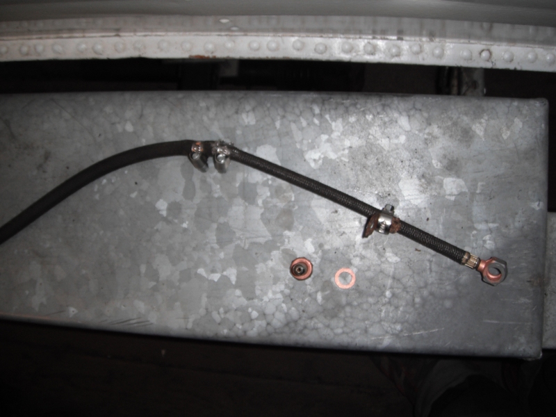

Подобрал подходящую трубку от МАЗа (трубка топливная ЯМЗ-236/238 отвод.от плунж. кат.номер 236-1104334). В принципе, она даже почти подходящей длины, но короче штатной. Я решил, что лучше оставить прежнюю длину трубки (около 50см включая алюминиевую часть), для этого пришлось соединить два шланга (от новой трубки и кусок старого). В качестве соединителя использовал трубочку от топливной системы ВАЗ. Собственно весь процесс постарался отразить на фото. Может кому пригодится.
Цена вопроса 320 рублей и 1,5 часа работы. Оригинальная трубка на данный момент стоит 1850руб+месяц ожидания.
вот что было
вот что было
трубка топливная ЯМЗ-236/238 отвод.от плунж. (кат.номер 236-1104334)
"кольцо" как будто родное
соединительная трубочка, монтажный уголок от старой трубки и медные кольца на 10мм
результат
результат
штатный штуцер так же прогнил, заменил его на подходящую трубку
вид на авто
вид на авто
вид на авто сверху
вид на авто сверху
Владимир Михайлович
Сообщения: 6287
Откуда: Питер
Благодарил (а): 69 раз
Поблагодарили: 179 раз
Re: Подскажите код детали (трубка блокировки на редукторе)
Если менять трубку без снятия редуктора, не надо забывать про хитрость - толщина нового наконечника должна обеспечить прежнюю глубину заворачивания болта, чтоб произошло одновременное уплотнение наружных и внутренних соединений.
pashap
Сообщения: 509
Зарегистрирован: 14 мар 2011, 22:05
Двигатель:: 4M40
Мой автомобиль(и):: П2 5дв.
Благодарил (а): 17 раз
Поблагодарили: 9 раз
Сообщение pashap »
владимир михайлович писал(а):Если менять трубку без снятия редуктора, не надо забывать про хитрость - толщина нового наконечника должна обеспечить прежнюю глубину заворачивания болта, чтоб произошло одновременное уплотнение наружных и внутренних соединений.
Наконечник от МАЗовского шланга по толщине идентичен родному, единственное новые медные шайбы не много толще, но болт выступает примерно на прежнюю длину. Во всяком случае, блокировка заработала.
