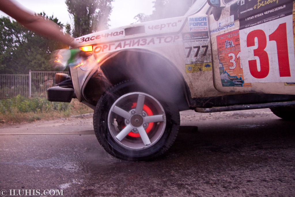

А диск случаем не перегревал? ну типа как здесь:
