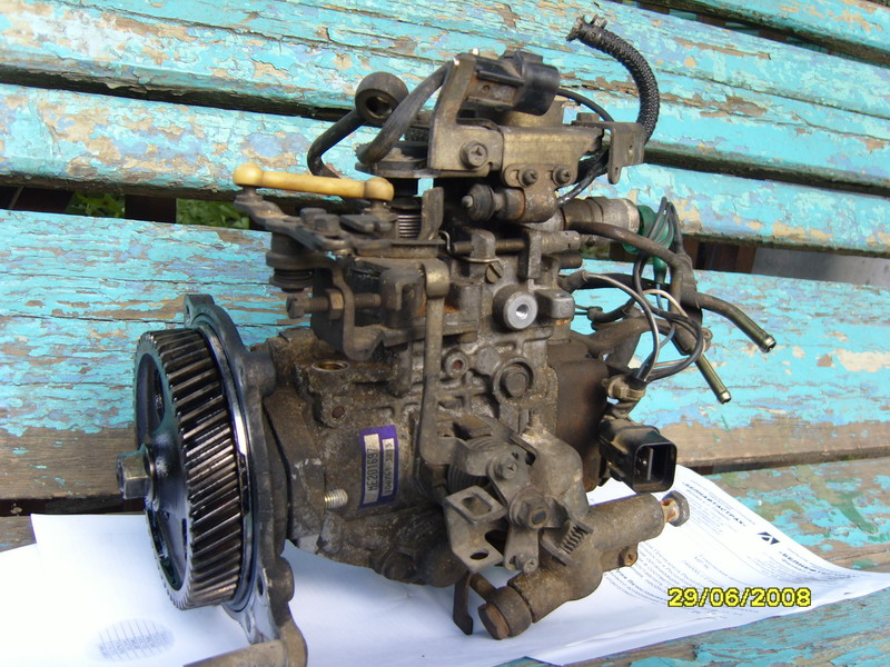

Re: кто-нить мыл 4М40 винсом по уму?
вон зелёнинький торчит
- огроменная мандула наверху, параллельная доскам скамейки?вон зелёнинький торчит
Да, я же тебе писал, что с зеленыл колпачком. Там только один зеленый в диаметре с 5 рублей, а другой черный, но это уже клапан отсечки топлива, до которого на много сложнее добраться.
Будь аккуратнее под колпачком концевик на +клапана, который я при первом сдергивании колпачка удачно обломил
