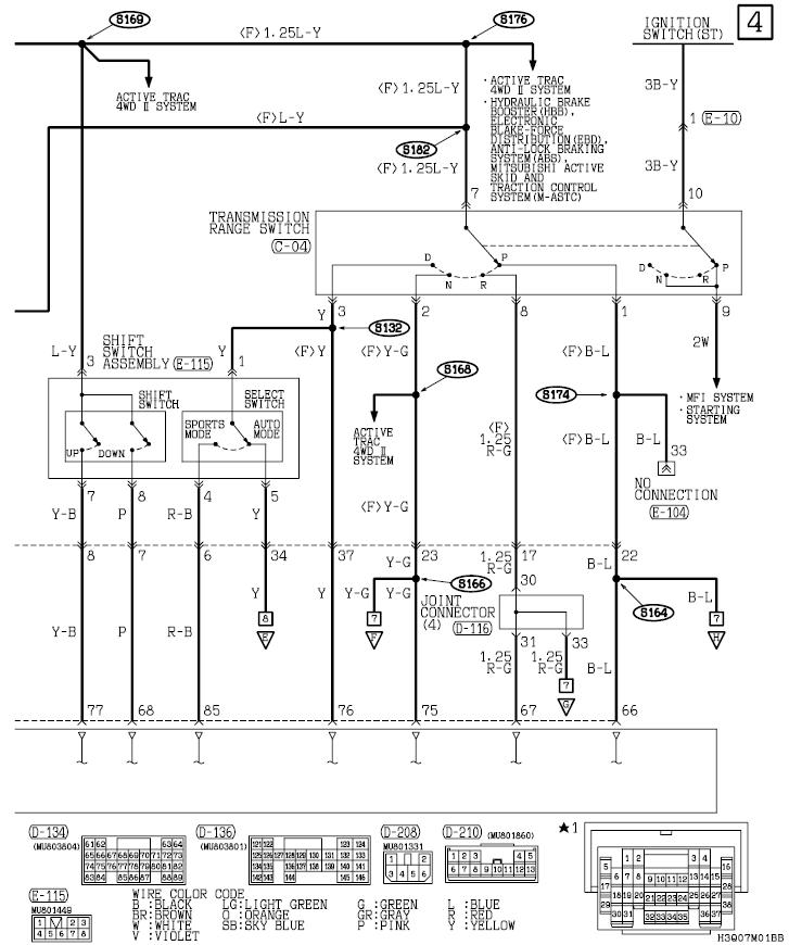

На схеме блок селектора, слева блок ручного управления, при переводе селектора из автомата в ручной размыкаются контакты переключателя 1-5 и замыкаются на 1-4. В вашем случае, возможно, только размыкаются контакты 1-5, при этом гаснет индикатор D, но не замыкаются контакты 1-4, чтобы дать сигнал мозгам для перехода на ручной режим. В ручном режиме на контакте 4 должно быть +12, если напруга отсутствует, мозги не перейдут в ручной, нужно разбирать, чистить контакты селектора. Если нужно, могу скинуть все схему авто, но весит 15мб.

Спасибо за схему!!! Все дело в переключателе? Блок управления ни причем? Схему по всей машине можно на мыло скинуть!

savva писал(а):Спасибо за схему!!! Все дело в переключателе? Блок управления ни причем? Схему по всей машине можно на мыло скинуть!
Надо исключить переключатель, потом за коробку браться.
