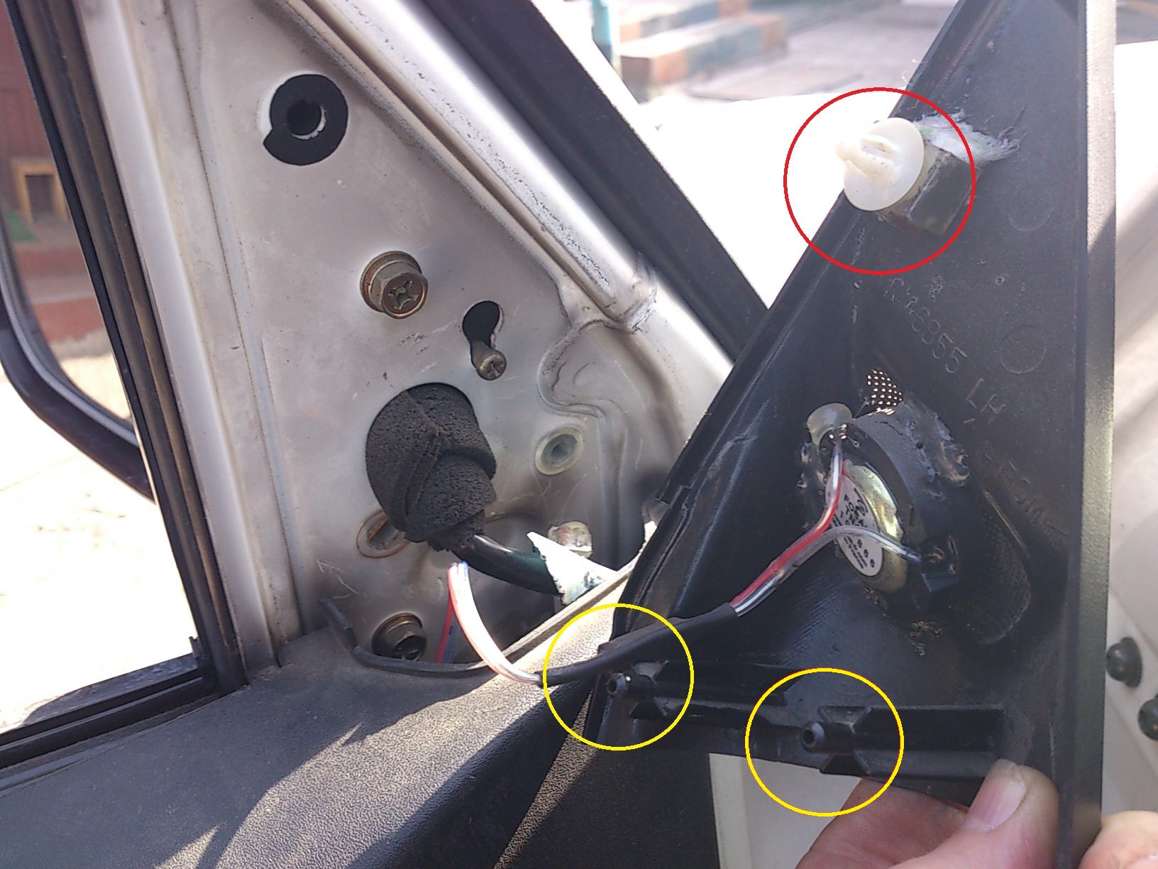

Коллеги, а можно этот маленький динамик с треугольной накладкой вытащить, не снимая основной обшивки двери?
Уголок я ему отогнул сверху, там клипса, а дальше дергать как-то боязно. Сильно от там держится?
А то играть перестал зараза, думаю разъем ему проверить.

Вытащить можно, он крепится на двух клипсах и с обшивкой двери никаким образом не связан.
так что дергай - не бойся.

Держится на 1 букле (красное) и двух направляющих (жёлтое) Верх отщёлкиваешь и без перерекоса вытягиваешь за низ накладки
