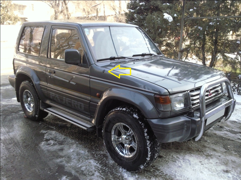

Я менял (только на П2) кишки в крыле оставил родные, загнал туда латунный штырь с резьбой на конце и на неё накрутил антенку (вариаций великое множество) У меня была длинная 1,6 метра. Обломал и её ::-D: Надоело мне это дело выдернул антенный кабель в салон, припаял к нему длинную жилу и проложил под стойкой (правой) и обшивкой потолка (вдоль лобового) работала лучше штатной. Отверстие в крыле заткнул овальной резинкой с днища Волги. Понимаю что это не тройка, но предложить ни чего не могу, так как у меня антенна в стойке, а где она у Вас в крыле я не видел и не знаю
