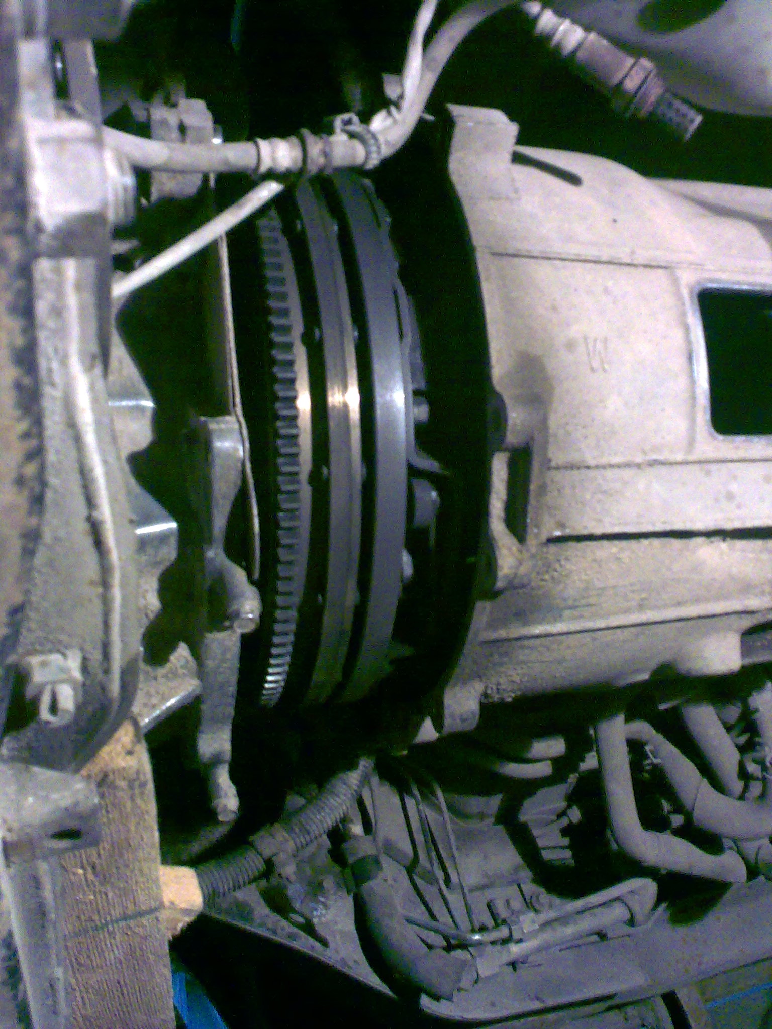

:*SCRATCH*: демпферный маховик на 6G74.(MR 453706) Люфт вдоль оси 0,5 cм (когда за кромку шевелиш) ... люфт вокруг оси 1,5 см не меньше.
Надо менять?
Или реанимировать как то возможно?
Или так и должно быть?

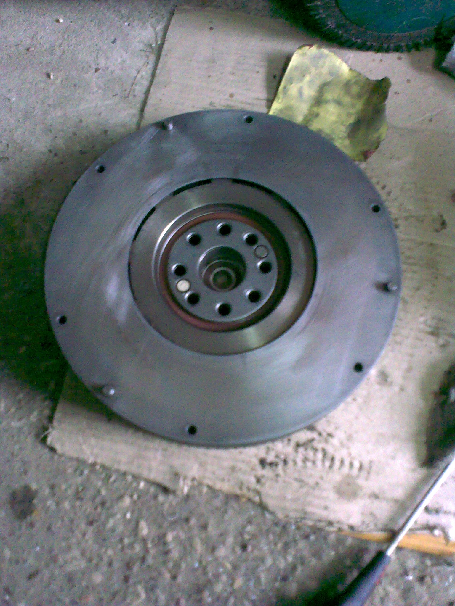

Взял быушный за пятёрку. Машина толи 150 толи 200 ткм прошла. Осевого люфта нет практически, вокруг оси мм 3, не больше. Видать всё-таки мой уже на ладан дышит.

DenVer, рассмотрел я тут повнимателне этот свой маховик, что-то мне подсказывает что проблема так-же решается с его ремонтом как и на дизелях, даже наверно проще (болты не будут никуда упираться), хотя могу чего-то недопонимать... В дизелях тоже не лазил ни разу :)

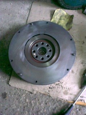

один бэу , который отчищен от ржавчины, а другой снят с в полне работающей мащины. Что называется - почувствуй разницу ::-D: , конечно восстанавливать мой маховик не имеет смысла изза трещин на ведущем диске, но если поверхность его в рабочем состояни, то грех не восстановить :D

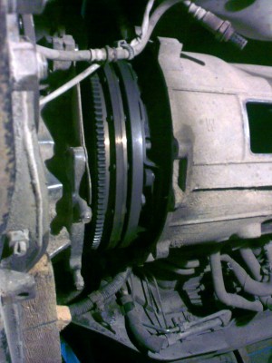

Болтается он на вот этой коричневой фигне типа падшибника (по правильному не хочу эту хрень называть, на очищеном маховике видно) и застопорить его не сложно в принципе, если нет таких трещин от перегрева. Может, конечно, не так комфортно будет отпускать сцепление, все-таки демпфер маховика + демпфер диска сцепления = плавное трогание с места :*SCRATCH*: , однако в авто и с более мощными двигателями и с более меньшими оборотами применяются обычные маховики. Ну а платить за новый маховик 48 руб весьма сомнительное удовольствие , врядли, если Вы ездите на механике, а не на автомате, почувствствуете разницу между демпферным и обычным маховиком :;D:

коричневая хрень ето сальник или пыльник...снегирев млин...располовинь его для народа посмотрим...))),а то хто то выкладывал,дак смазку не терли ниче не видно было

Снегирёв писал(а):Взял быушный за пятёрку. Машина толи 150 толи 200 ткм прошла. Осевого люфта нет практически, вокруг оси мм 3, не больше. Видать всё-таки мой уже на ладан дышит.
подскажи где нашел маховик за 5ку ?
на нижней фотке это он или совершенно новый маховик ?

На нижней фотке тот который за 5-ку купил и есть. От ржавчинки оттёр, только и всего..

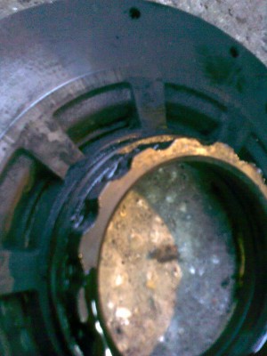

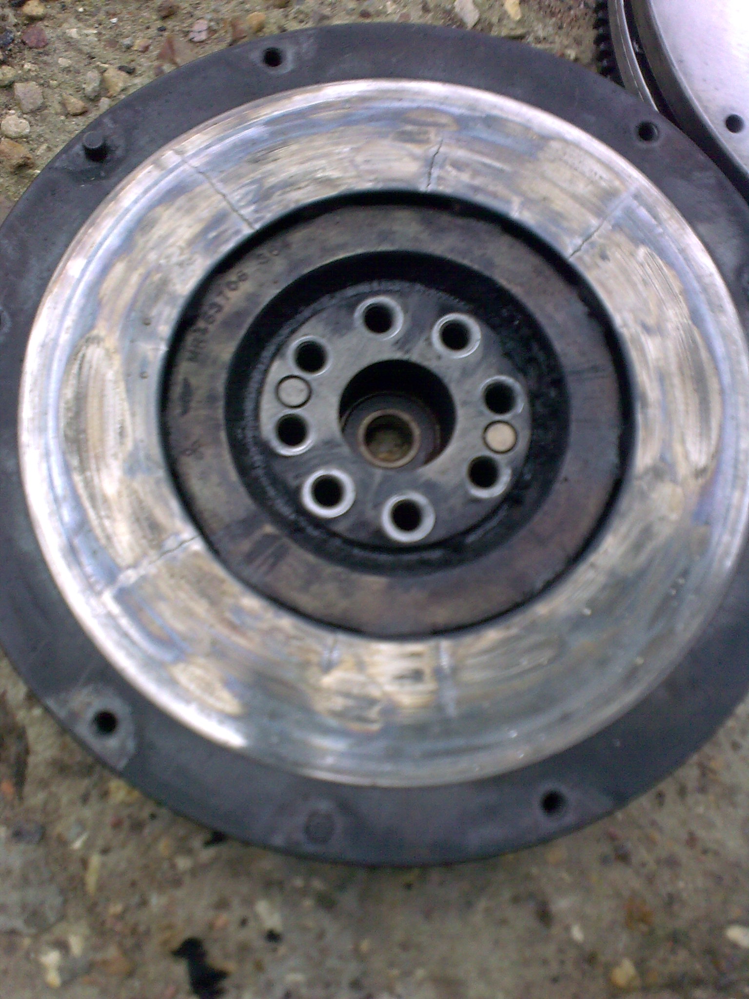

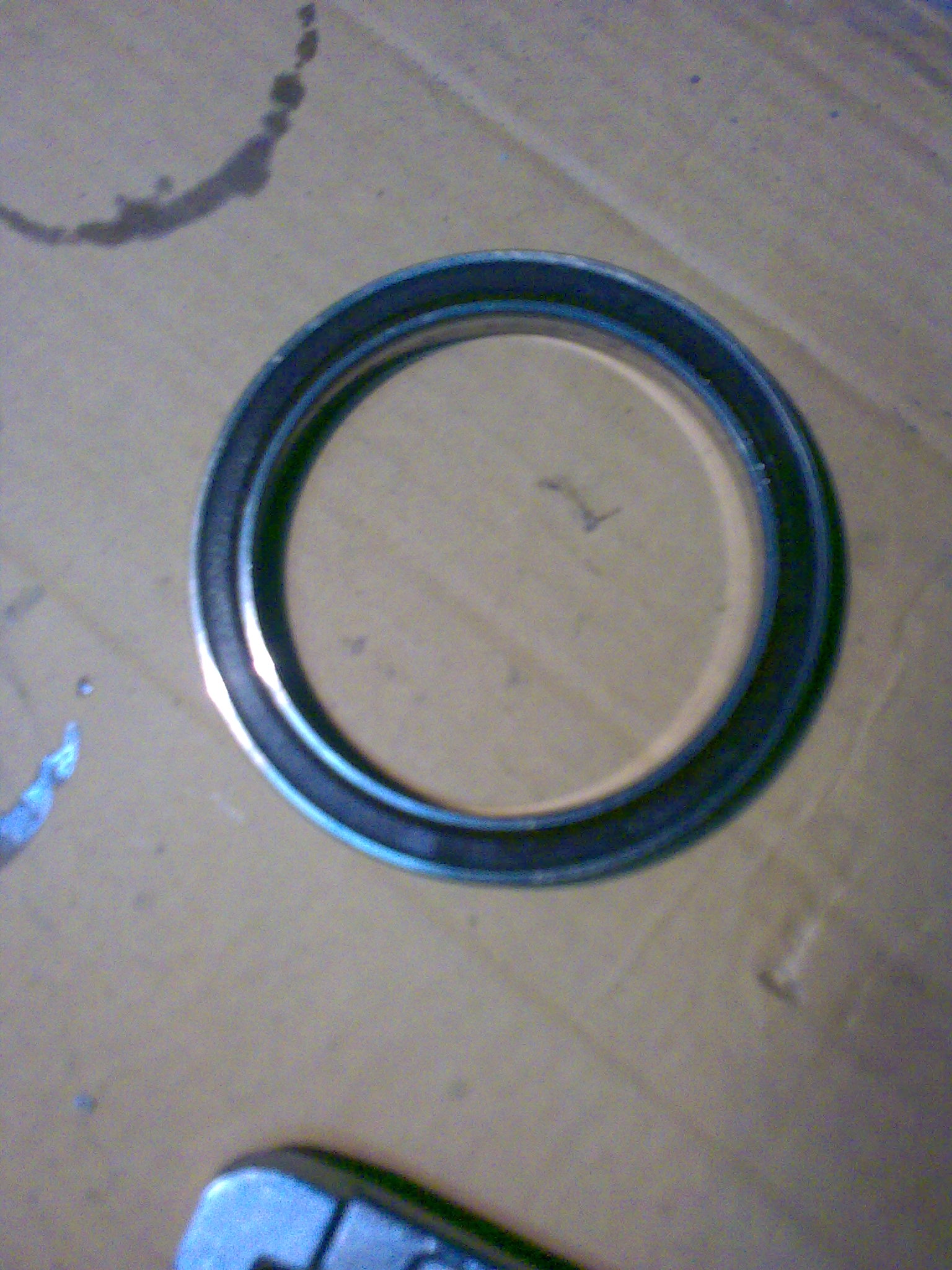

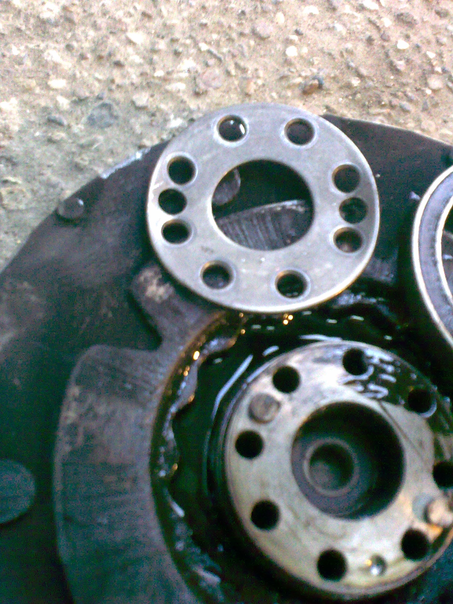

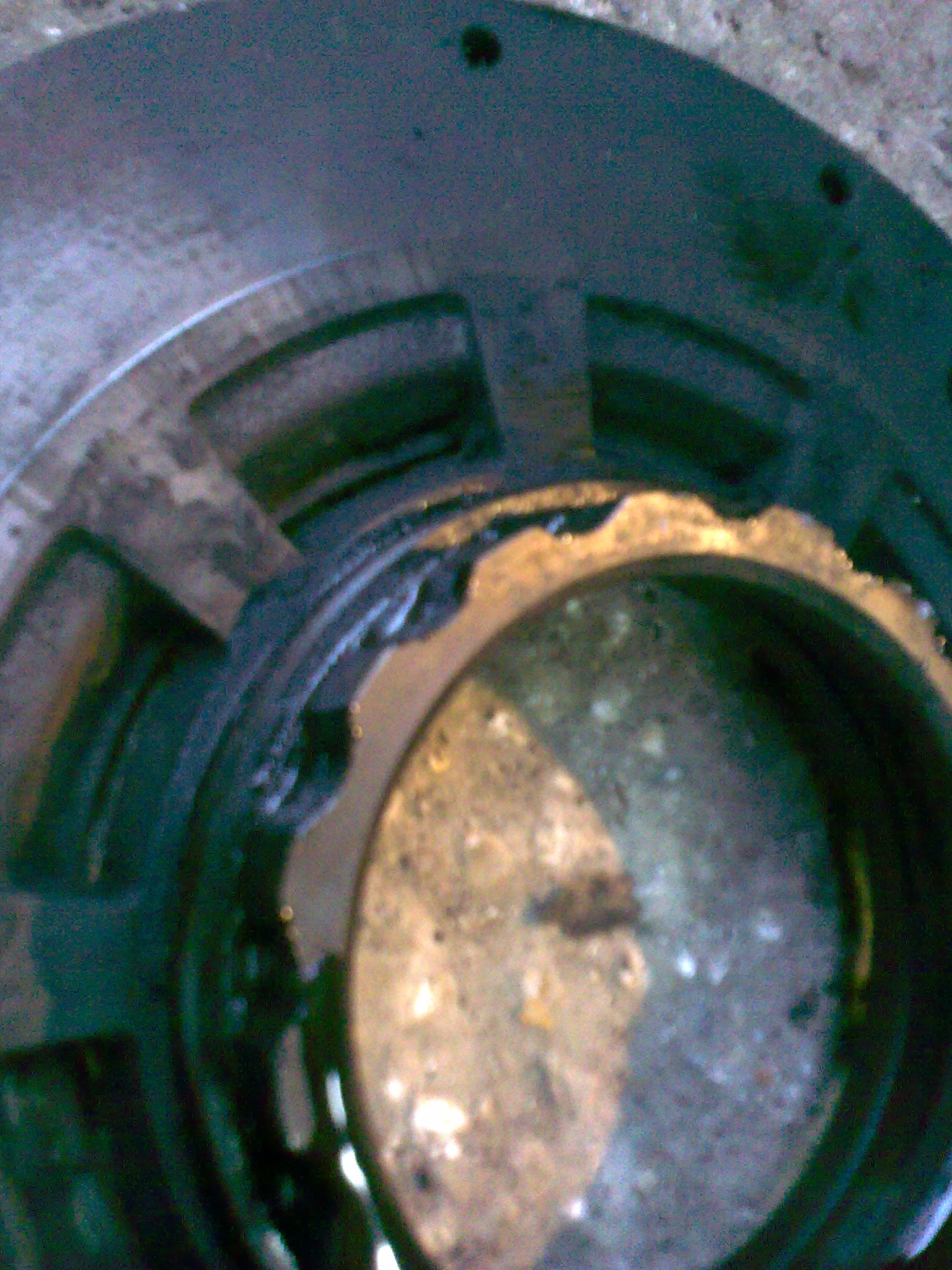

Располовинил маховик (колуном и кувалдой ::-D: всё равно на выброс). На таких шлицах кажись нереально, чтобы диски провернулись относительно друг друга. Вобщем чтобы грамотно разобрать, нужно высверлить два штифта (белой краской покрашены) на которых закреплена шайба удерживающая внутреннюю обойму подшипника, потом там можно нарезать резьбу и посадить её на болты. Разбивает там вот этот подшипник, отсюда и люфт осевой. Вобщем если диски в порядке, то наверное можно обойтись заменой подшипника. Между дисками залито масло, на ведущем диске - резиновое кольцо, выполняющее роль сальника. Наверно это масло можно заменить какой-нибудь консистентной смазкой. если кольцо не удерживает масло. На ведущем диске наружную обойму удерживает стопорное кольцо.
Не знаю, может на дизелях другая система ...
диск с зубчатым венцом и шайба
ведущий диск
ведущий диск
подшпник
подшпник

ни чего не понял... :*SCRATCH*:
для чего там подшипник ? кстати его практически не видно, его эго там краешек торчит ? что, относительно чего там вращается, раз уж стоит подшипник ?
за счет чего происходит демпфирование ?
разница в маховиках в том, что у тебя он крепится с помощью 8 болтов, а у меня их 7 шт...
ты говоришь, что провернуться относительно друг друга они практически не могут, но ведь проварачиваются, каким-то образом... :*PARDON*:

:*WRITE*: На самой первой фотке (108)подшипник целиком, на нём и соединены меж собой два диска, которые смещаются меж собой при повороте вокруг оси. На фотке 103 внутренняя часть диска с зубчатым венцом за который крутит стартёр (на нём та самая шайба и краешек подшипника торчит :) ). На фотке 104 внутренняя часть диска, который соприкасается с диском сцепления. Зубья одного диска имеют полукруглую форму и входят в полукруглые пазы другого диска с определённым зазором. При проворачивании дисков вокруг оси относительно друг друга происходит как-бы плавное расклинивание за счёт этих полукруглых зубьев, отсюда и происходит демпфирование ...
Окончательно же проворачиваются диски меж собой скорей всего когда всё масло выгонит, и зубья сожрут друг друга насухую.

все равно как-то странно...зубья одного диска входят в зубья другого, пускай да-же с зазором, ну и что, какое там демпфирование, там всего-то 3-5 мм свободного хода, а дальше просто упор... :*SCRATCH*:
у меня на маховике стоят метки (белые точки), значит только так его соединять,
масло налито просто для того что-бы зубья дольше не снашивались - ну это понятно...
есть у меня такое предположение, хотя может я и не прав, что это скорее сделано для того, что-бы в случае критической нагрузки, провенуться эти зубья, а коробка и далее все останется целым... :*PARDON*:
просто посмотрел на форуме соренто, вот там действительно - двух массовый демпферный маховик, с мощьными пружинами внутри и с ходом одной половины, относительно другой 30-40 мм (а то и больше)...
думаю, что если не лазить спецом в непролазную грязюку и не рвать машину, то запросто можно, соединить эти две половины нашего маховика наглухо и кататься себе на здоровье...
