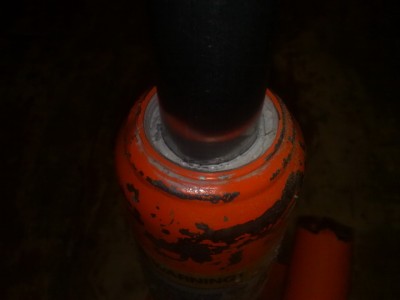

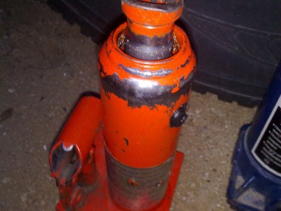

У меня такая проблема, застрял в песках, машину домкратил, и получилось так, что в месте где выходит шток попал песок, и когда я опускал домкрат, отуда вылетела резинка, я ее не нашел, теперь он плохо поднимается и немного течет. Бегал по магазинам сальников, и ничего подходящего не нашел. От чего может подойти? так же маленькая заглушка раскисла и немного шипит через нее. Купил новый домкрат на фото справа, он поднимает все отлично, но мало. колесо не отрывается от земли. При том что я оббегал весь рынок, и это был самый высокий 8 тонный гидравлический домкрат. Родной поднимает почти на 10 см выше. Искал на разборах, домкраты все уже проданы, а на разборе у нас 2 монтерика всего

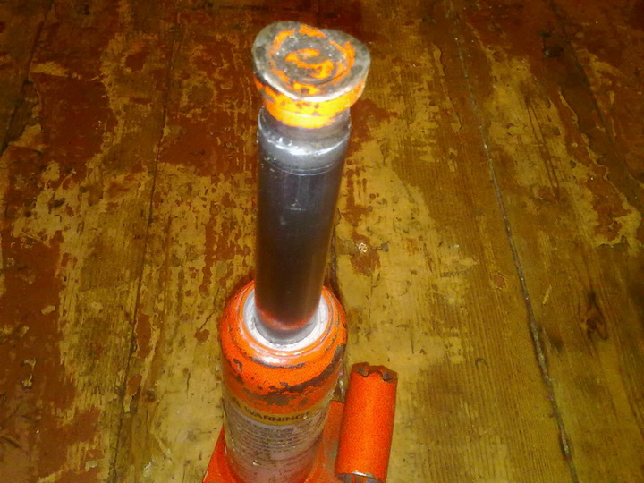

сделал родной домкрат поставил круглое кольцо, но оно вылазило при поднятии, прочистил все, и герметиком дона дел сделал. с утра проверил все отлично работает.

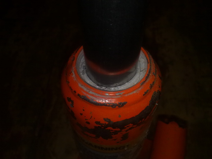

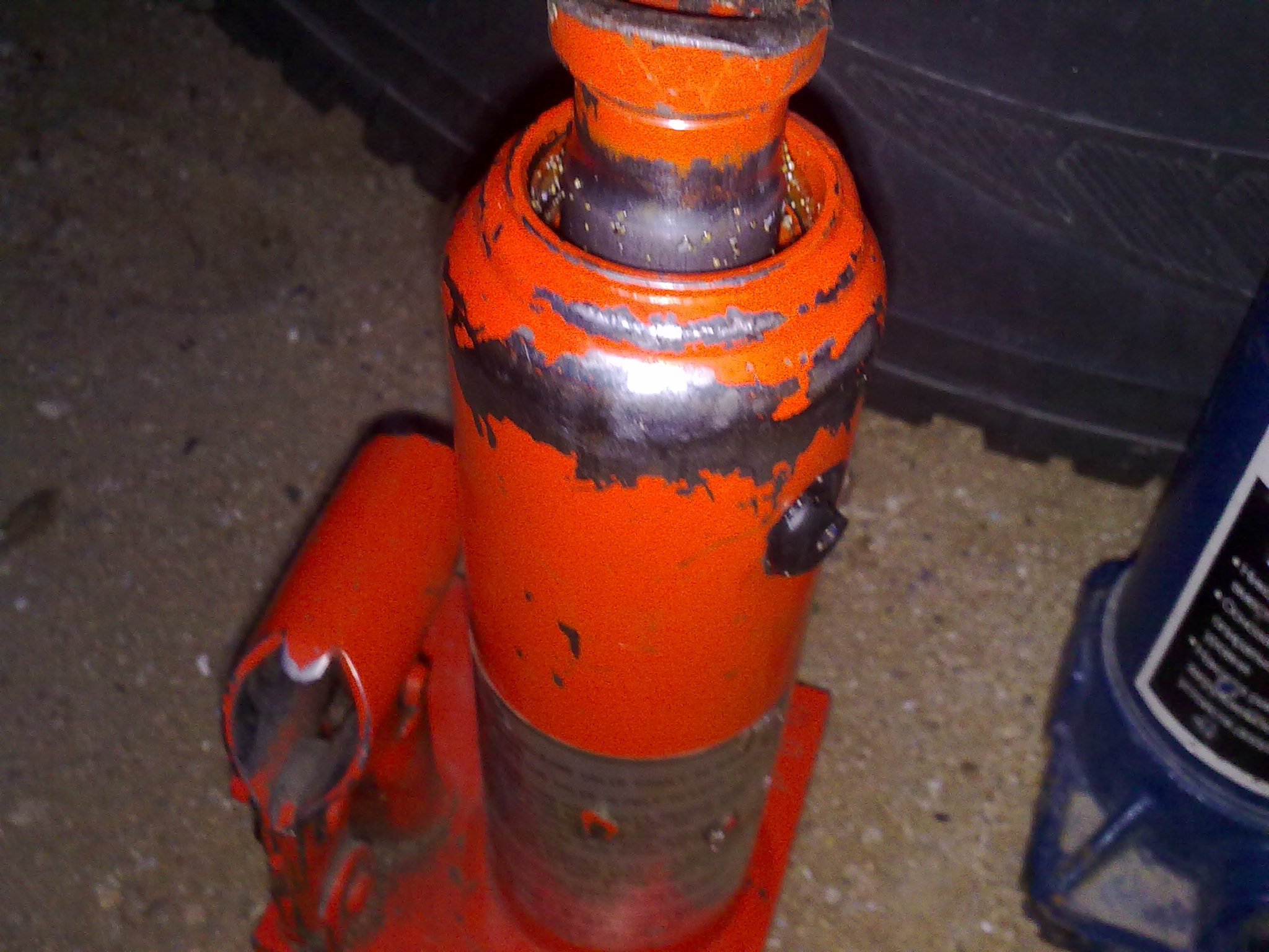

подобрал я кольцо подходящее для штока домкрата из наборов
Изображение, что на аворынках.
Садится туго, но при поддомкрачивании оно вылазило, тогда все прочистил в посадочном месте, поставил резинку и заделал герметиком
