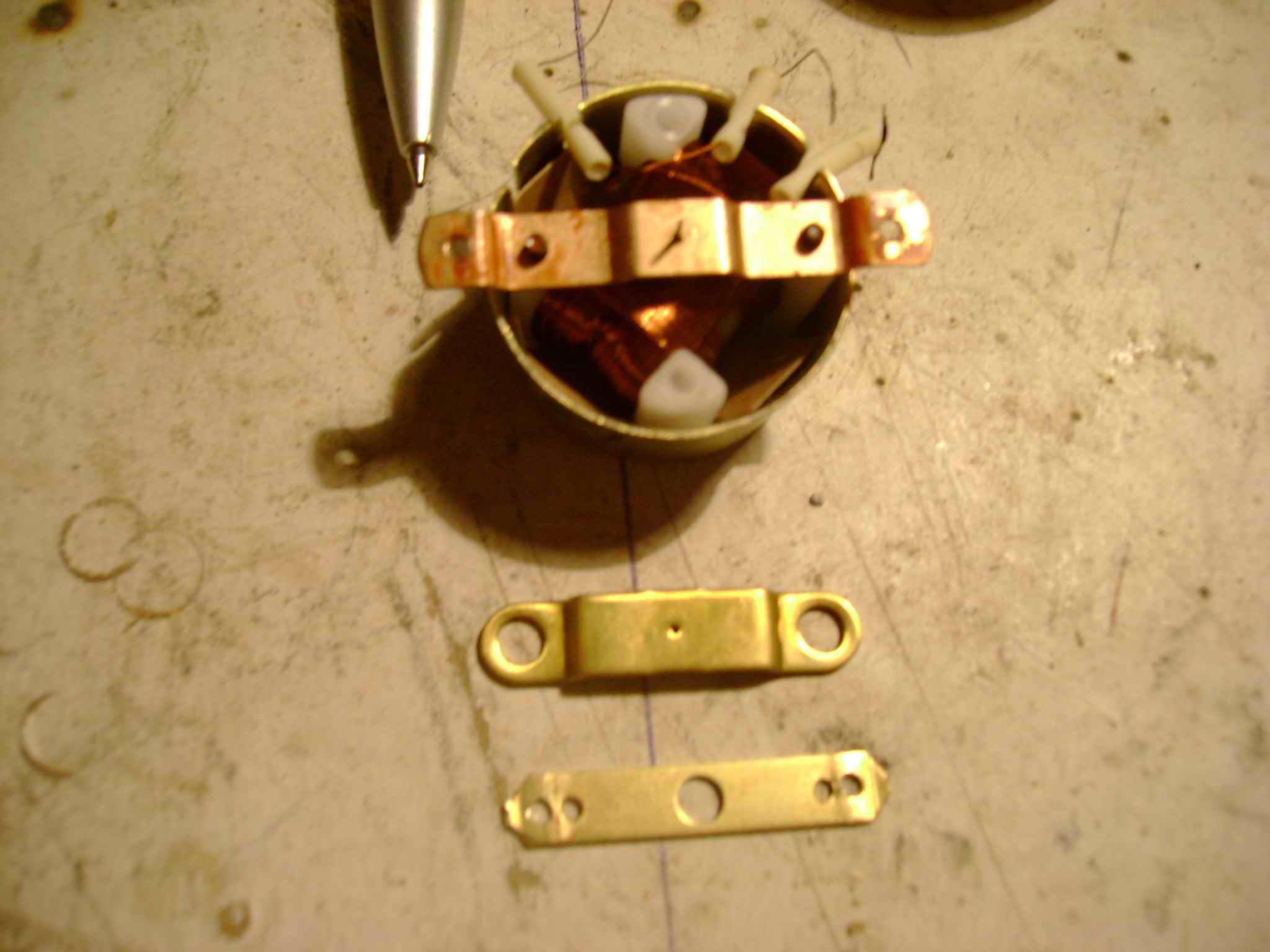

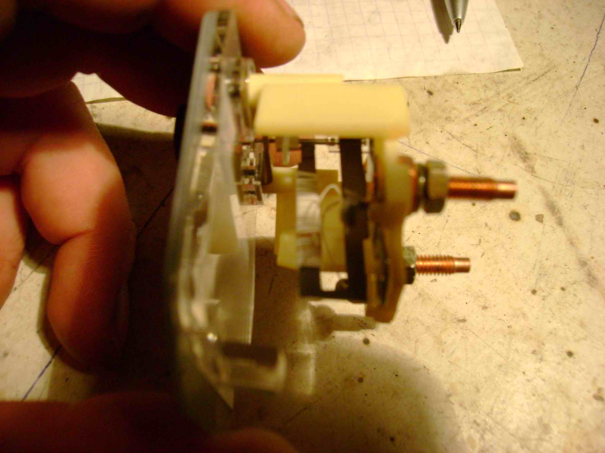

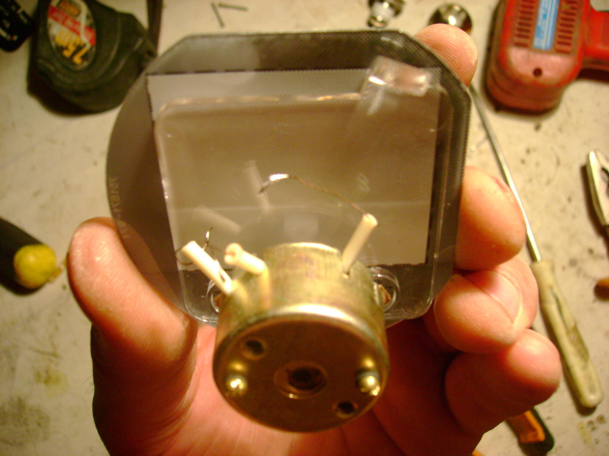

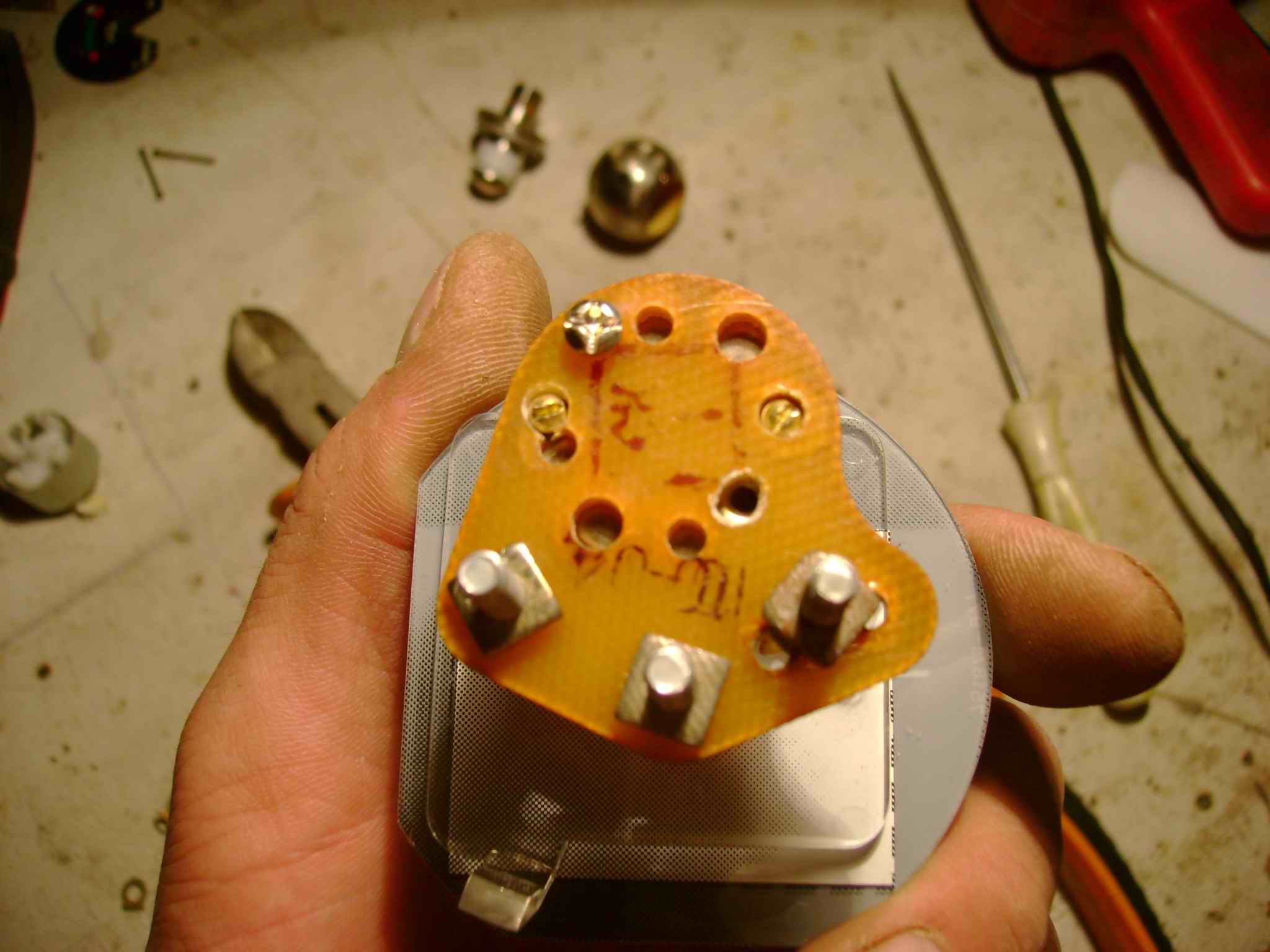

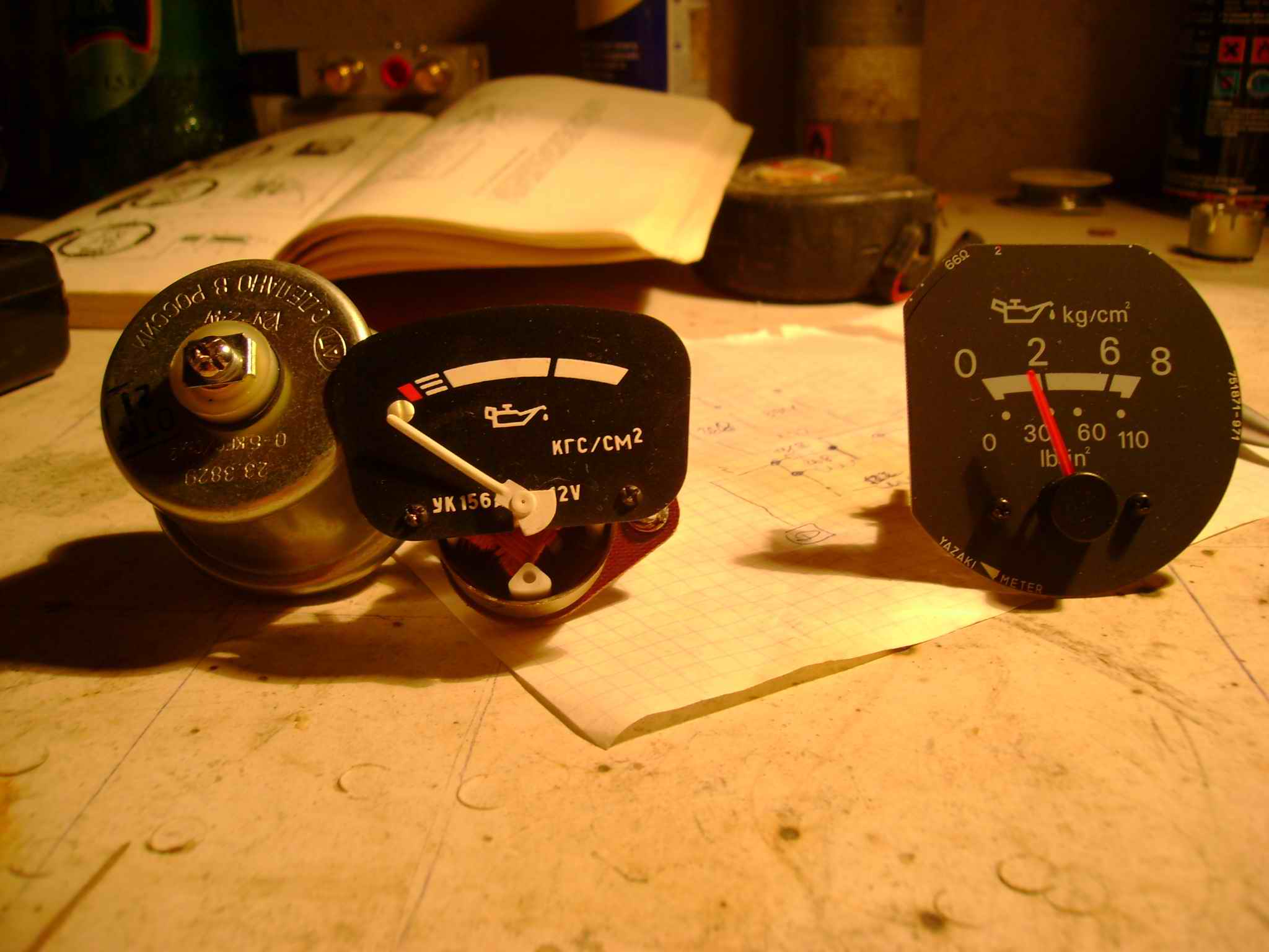

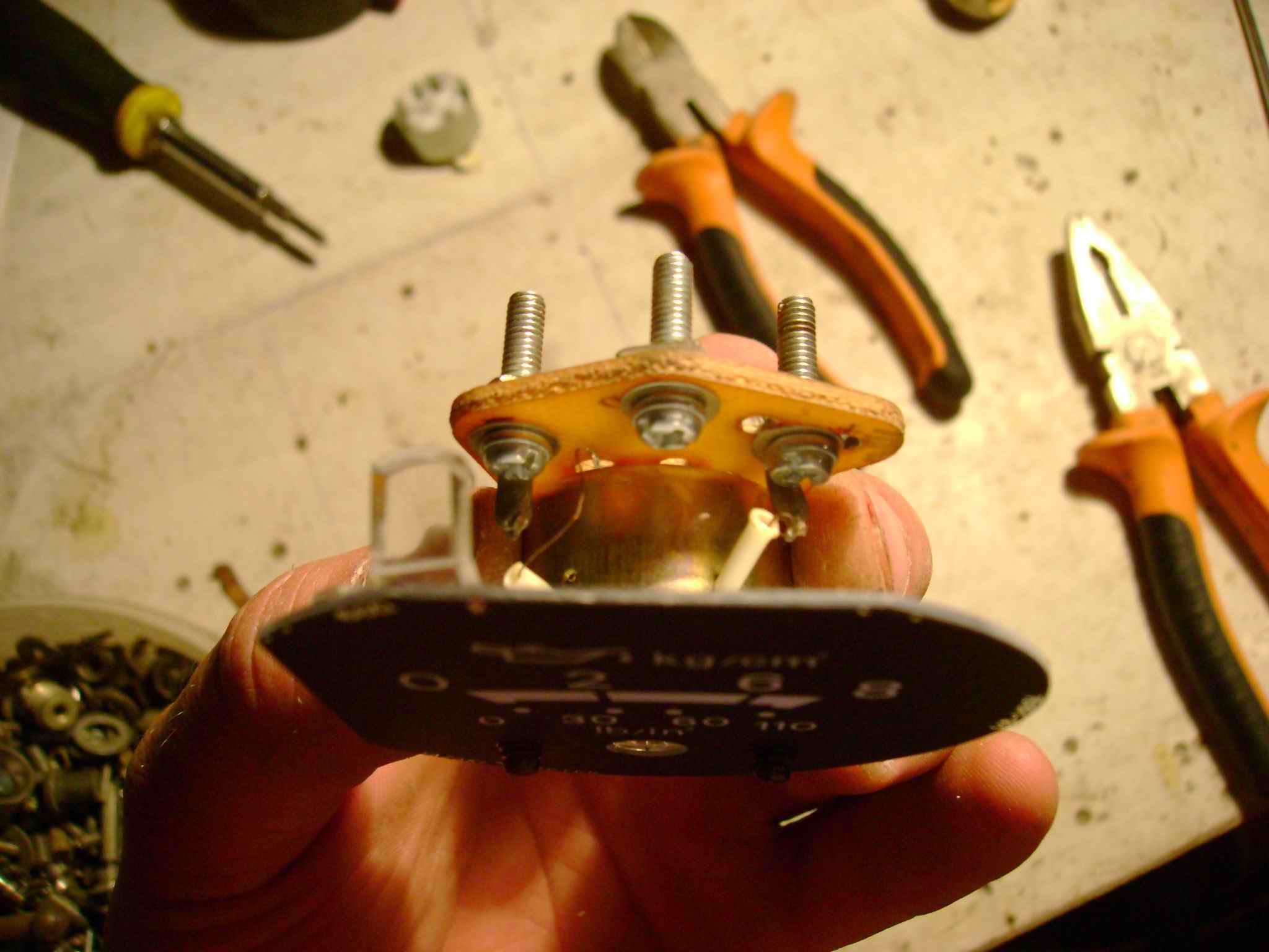

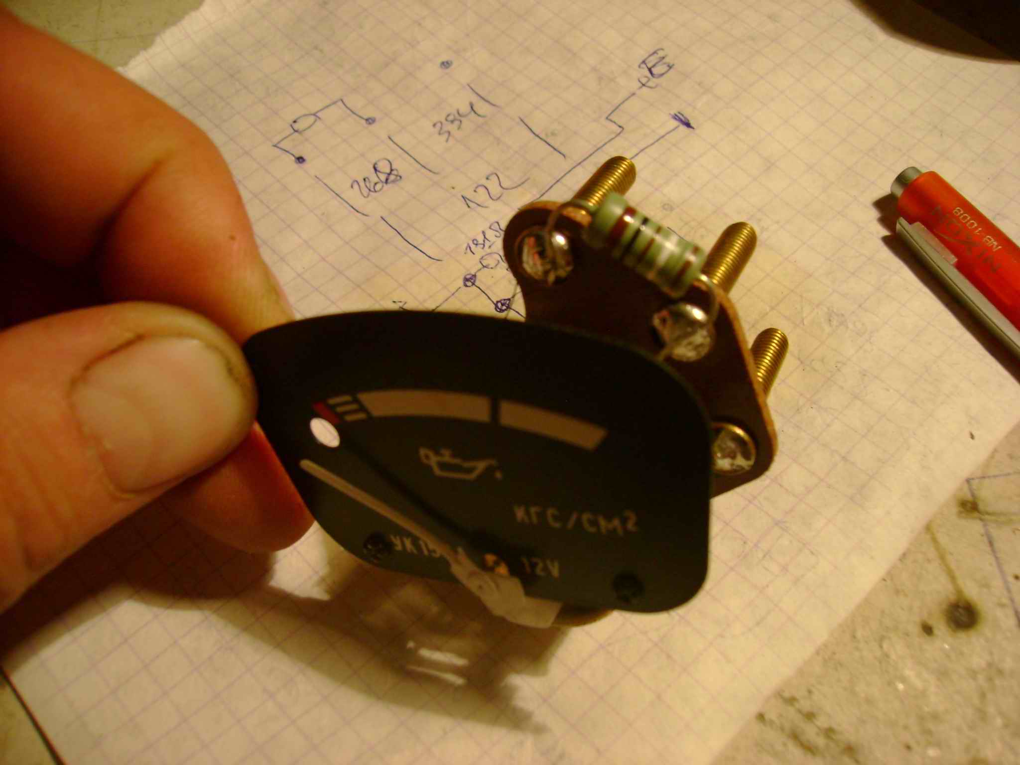

Он у меня сломался, точнее сам датчик давления что стоит на двигателе, а терять жалко. Вот отчет в переделке штатного стрелочного индикатора датчика давления масла.
1.Измерительная головка в дополнительной панели индикаторов выкидывается и ставится от воли Газ2410. Стекло с цифрами остается, вся остальная измерительная головка ставится от ГАЗ с незначительными переделками.
2.Датчик давления, вместо штатного так-же ставится от волги, нужен только переходник по резьбам. Цена вопроса на порядок ниже чем оригинал, плюс ЗНАЧИТЕЛЬНО достоверно!
3.Все. Давление в реальном времени, и в показаниях почти совпадает.
Показания штатного индикатора похоже на логарифмическое, а от воли, линейное, показания после 5 бар не совпадают. Вот это для меня не столь важно.
Кому интересно, звоните. alexrrr1@rambler.ru

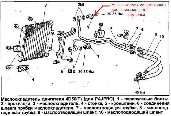

К стати, дополнительно был установлен датчик минимального давления масла (не знаю от какой машины, но от советского автопрома) так как не был предусмотрен заводом, или стрелочник или лампочка.
Датчик установлен на штуцере масляного радиатора. Так-же не обошлось без токаря.

Заинтересовал вопрос куда конкретно врезал датчик для аварийной лампы?
Если можно фотку.

А так на деталировке пожалуйста.
К болту поз.1 приварена гайка с резьбой для датчика минимального давления, потом в этом болту сделано отверстие 3мм., и все. Ставится все назад, вкручивается датчик давления, тянется провод к панели приборов.
