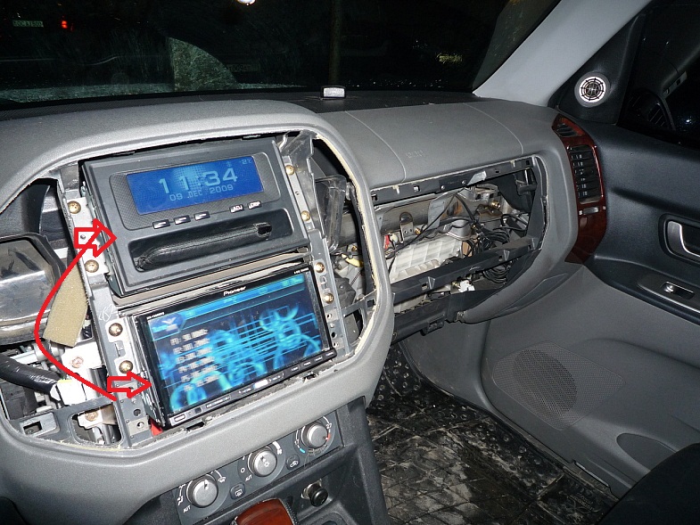

Не нашел в своем архиве темку с установкой 2DIN магнитолы вместо часов, вкратце – панель снимали, трубу резали и переваривали усилитель по другому… гемора было много – это и остановило, машинку то брал для эксплуатации по полной программе – заехать туда куда другим не под силам.

вот здесь как раз резали трубу и переносили мафон.

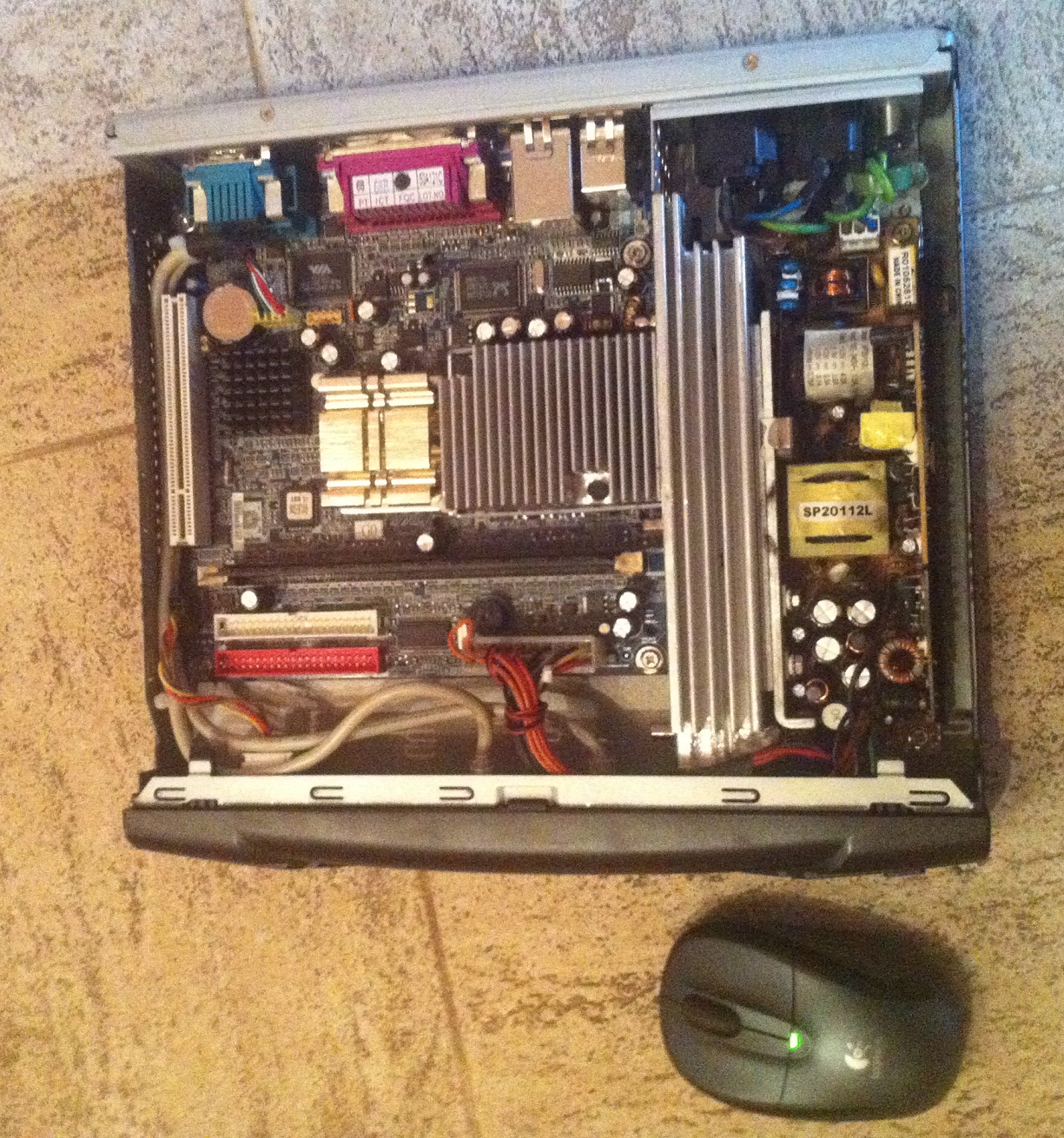

А тем временем начало положено:
1.маленький корпус для ITX,чтобы влез под сиденье.
продолжение следует...
