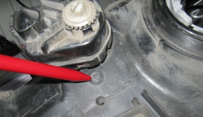

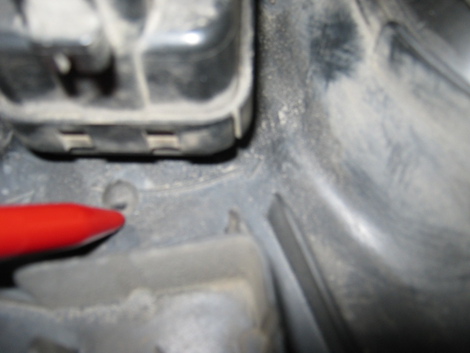

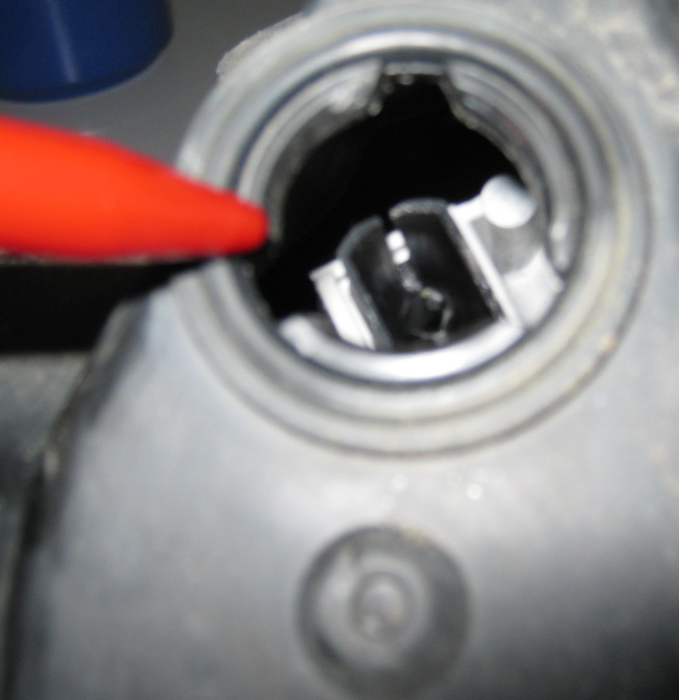

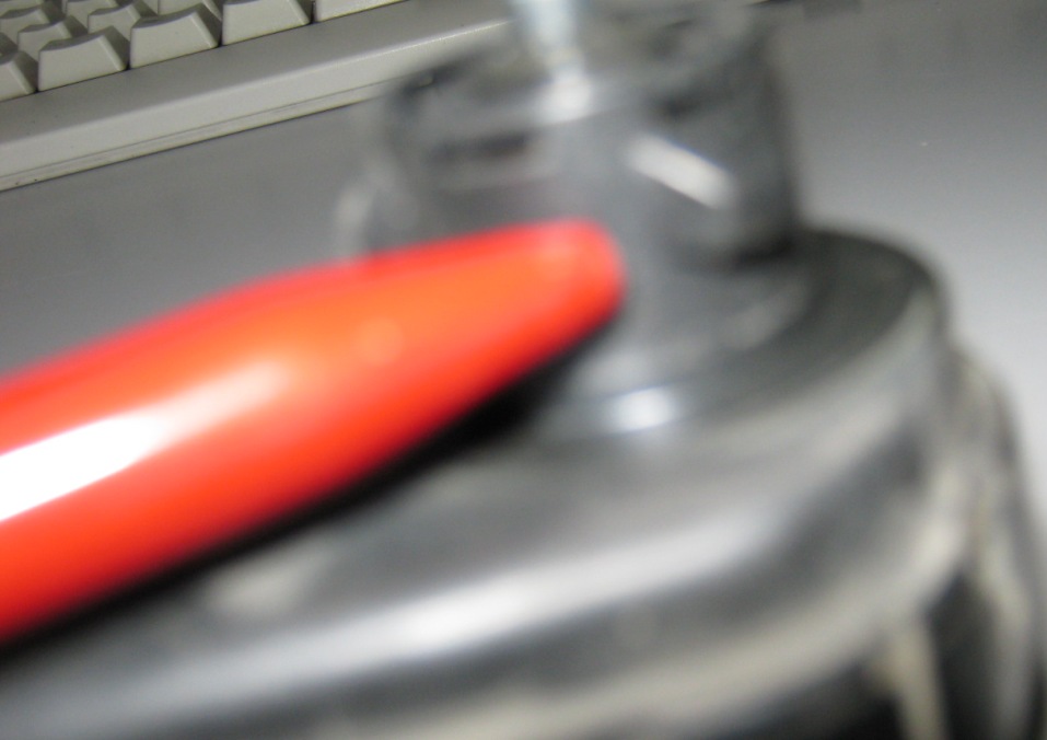

Фару снимать не надо , можно подлезть и так , главное понять что отражатель стоит правильно ( ориентируй примерно по центру , коректор надо провернуть против часовой стрелки и шток на коректоре должен попатсь в отверстие фиксации на фаре , но держат его ребра . в общем пошевелить рукой в право- влево он должен чуть утопится , потом чуть нажать и повернуть против часовой стрелки до фиксации. если при этом отражатель не зафиксировался значит обломан ползун внутри фары , тут только замена.

если не вынимается это хорошо значит резьбовое целое , смотри пазики я ж тебе спецом фару разломал и фото сделал.

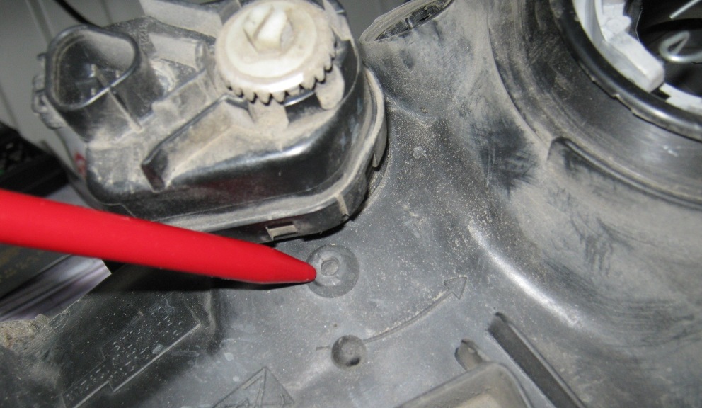

Для съема электрокорректора, необходимо: сначала с помощью ключа на 8 или отвертки немного открутить белую фишку с шлицами, затем чуть оттянуть на себя (чтобы фиксатор корректора вышел с зацепления с корпусом фары) и провернуть, чтобы пазы на корректоре совпали с прорезями в фаре (видно на фото выше). Затем продолжаем откручивать белую фишку до тех пор, пока корректор не окажеться в руках.
Желательно посчитать количество оборотов при откручивании, чтобы потом вернуть положение рефлектора в исходное положение.

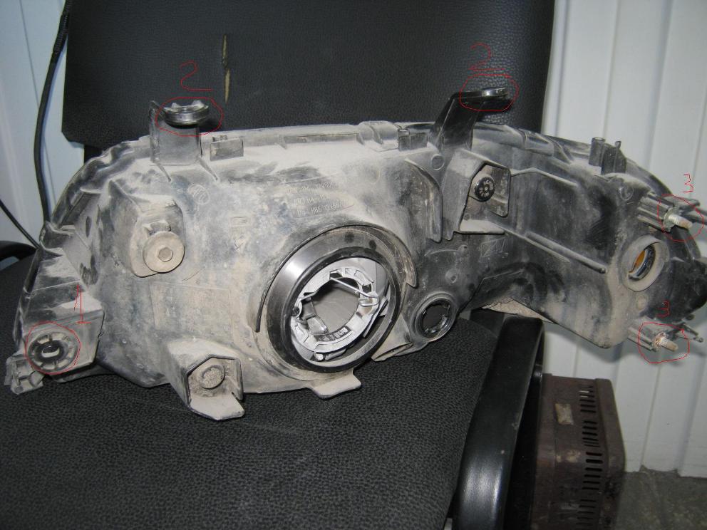

Удобней будет все же фару снять .
1. 1 болт находится за решеткой радиатора ( она на пистонах)
2. 2 болта сверху на поперечине
3. 2 гайки ( на уровне поворотника) откручивать из под крыла .

Снял фару. Снял корректор. В принципе фару можно было бы не снимать. Оказалось что у корректора была сломана юбочка с рёбрами и поэтому он не фиксировался. Купил корректор на разборке за 1500р. (хрен найдёшь), поставил, отрегулировал, теперь всё в порядке. Спасибо.
