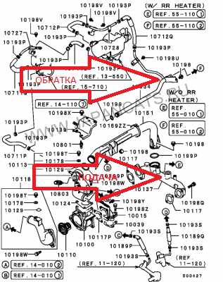

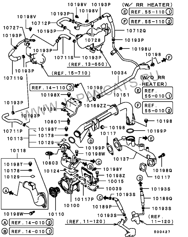

Как то так

DenVer писал(а):Как то так
Изучал я эту схемку..... только как понять где подача, а где обратка? :*SCRATCH*: :*WALL*:

Если пройтись по ссылке "REF . 14-110(7)", то она приводит на помпу. Второй шланг идет из системы. А так как мы знаем, что с печки идет на помпу, то....

Вот так понятно?

HiTEX писал(а):Вот так понятно?
Да понятно было и без стрелочек, просто не видно куда уходят патрубки, пластиковую защиту снял, все равно не видно.... обзор полностью закрывает впускной коллектор, трубки кондиционера, и куча проводов и шлангов. А по схеме не понятно трубка идет к верхнему или нижнему.
