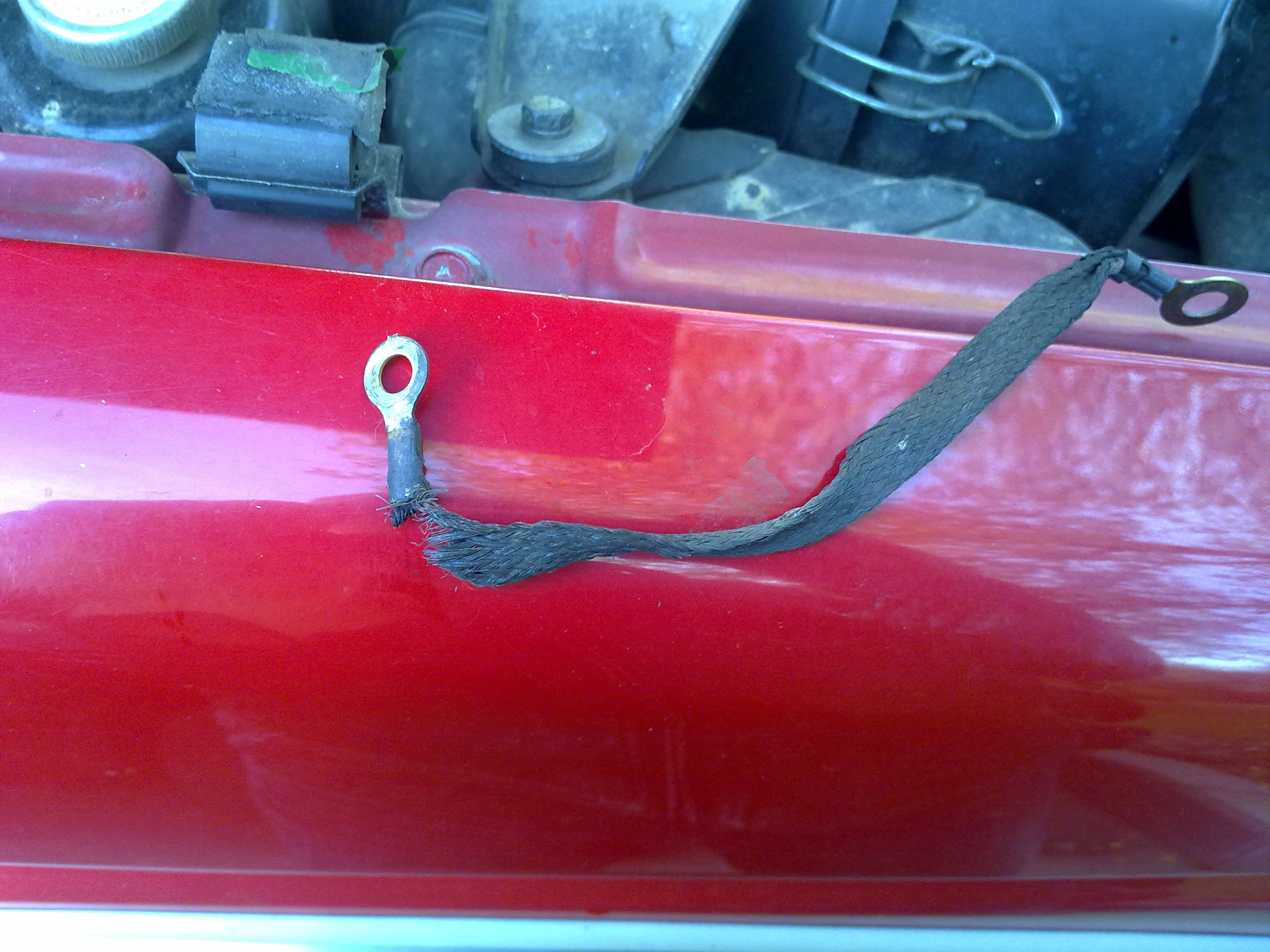

За информацию про провод огромное спасибо, он бал разорван и держался на паре волосков
