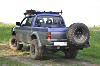

Для образца
передний
тел.8912-805-один4-ноль7

НЕ ВЕРЮ!!! ,что подобный бампер,как на фото,с толщиной металла 7 мм весит 15 кг....
AL в 2 раза легче Fe,если чо.... штангенциркуль в помощь-ещё раз промерь...а так,с такой толщиной такая констукция минимум 30-35 кг....если хочешь поговорить об этом,завтра,на вскидку площадь посчитаю......

Отделяем мух от котлет:
TJM - 3 миллиметра толщина стенки и немудрено его погнуть.
Речь идет о 7 миллиметровом алюминиевом бампере, то что калитка на нем вещь очень спорная согласен.
Вопрос: кто видел 7 миллиметровый японский бампер задний из алюминия?

МШУ писал(а):НЕ ВЕРЮ!!! ,что подобный бампер,как на фото,с толщиной металла 7 мм весит 15 кг....
Легко поспорю!!!
Но уже сам понимаешь на интерес, если слова мала.
Яж его получал транспортной через весы, а толщину естественно штангенциркулем мерил.
Так что спор будет бессмысленный с твоей стороны.
30-35 весит к примеру риф, для какого нибудь тагера.
З.Ы. Но если хочешь могу поспорить на интерес. :*DRINK*:

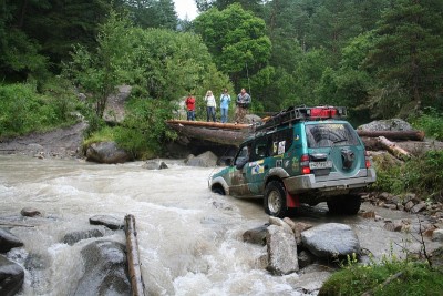

http://4x4.primorye.ru/timage.aspx?id=1 ... &car_id=70 вот задний с калиткой из люминия. правда машина сафарь, но это не сильно меняет дело..

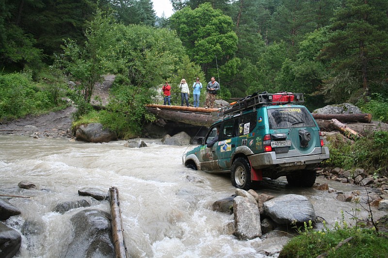

Сообщение ермак »
такой ищещь?

ермак писал(а):такой ищещь?
Если он алюминиевый (7-мм) то да.
Есть инфа где его взяли?
