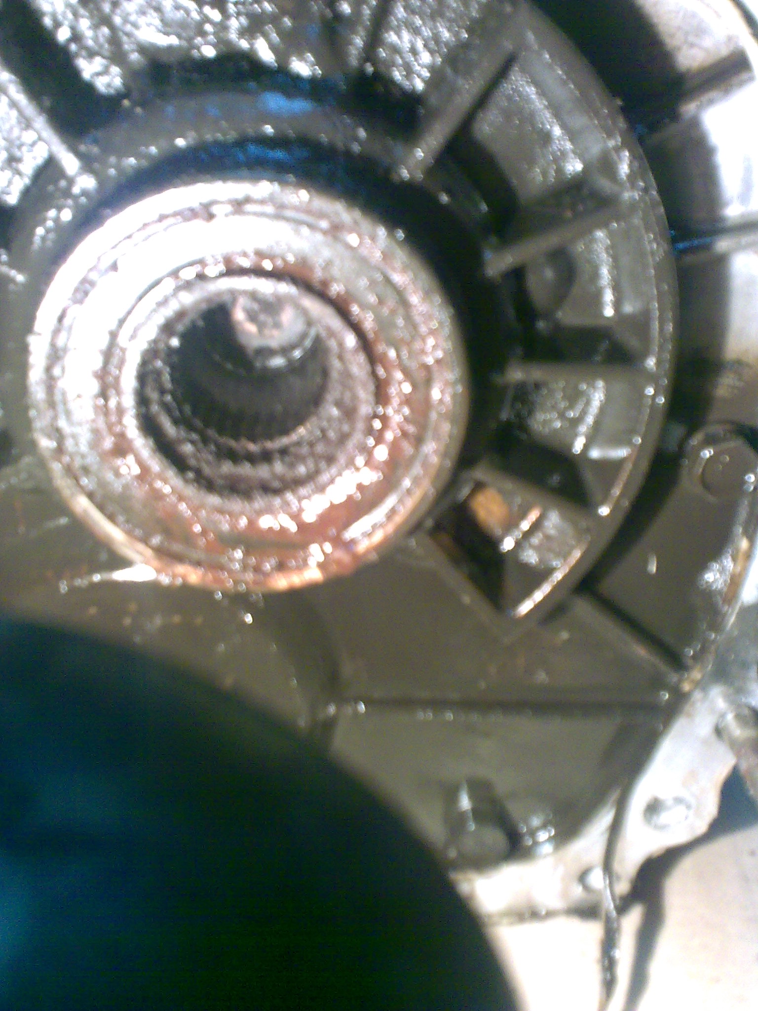

Такая же фигня, всё было как-будто в консистентной смазке, цвета ржавчины. Но ведь до меня никто, кроме производителя не лазил в этот узел. Кто ж там чего мазануть-то мог ?Серегга писал(а):я тож намыкался с етим валом,из германии гонщик мне его приволок обошлось 22р.,по причине...у меня шлицы не смазывались маслом,закрыты они были какойто смазкой при сборке-мазанули нежалея

Так и есть............Снегирёв писал(а): Может это всё-таки не смазка, а набитое железо в смеси с маслом коробки?

Вопрос ещё один крутится. При сборке, в учебнике написано, нужно смазать некоторые посадочные места смазкой MD 010110 (если не путаю маркировку). Это что за смазка, есть аналог? И зачем, если всё равно там будет смазываться в дальнейшем маслом раздатки и коробки? Или она тем маслом не растворяется?

СпасибоSNOOPER писал(а):Растворяется но долго, любая конститентная смазка подойдёт
