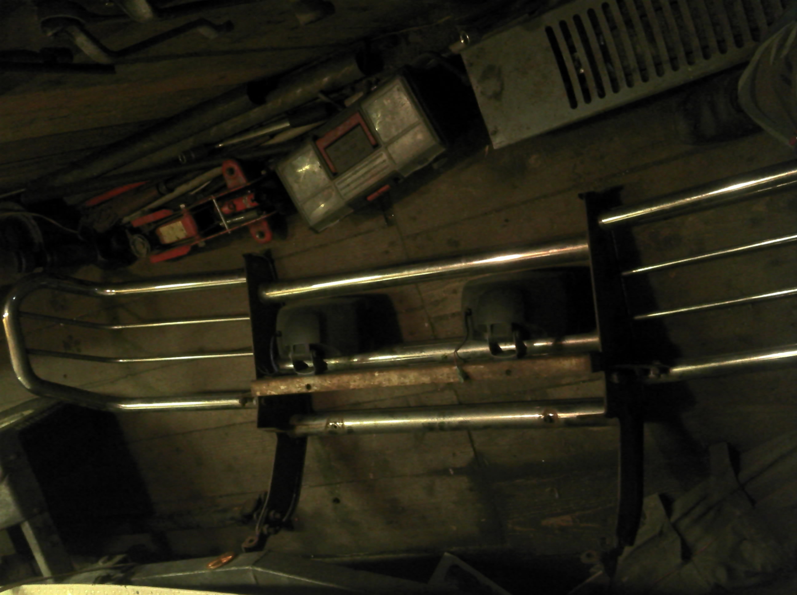

Есть вроде как штатный кенгурятник от п2 (см.фото). Как он должен крепиться? В переднем бампере отверстий не нашел.

это коротышовый кенгур. нижние 2 крепятся к крюкам от защиты и приворачиваются к защите.
верхние два - в замки на передней вставке бампера .

Т.е. на длинный пыж его не поставить (без переделок)?

если поменяешь свою вставку переднего бампера на коротышовую. но насчет соотносимости ее размеров с длинной хз не мерил. помню что на длинном этих замков нет на вставке

е мае присмотрелся. у тебя эта вставка уже в комплекте на кенгуре висит кажется. тогда просто вставку бампера снимешь и поставишь

Ba-Gun писал(а):е мае присмотрелся. у тебя эта вставка уже в комплекте на кенгуре висит кажется. тогда просто вставку бампера снимешь и поставишь
Буду пробовать. Эта вставка на клопах или как-то более хитро крепится?

у меня она крепится двумя болтами. элементарно снимается

у меня на коротыше штатный кенгур маленький, дуга с поперечиной и всё. Крепится вместе с бампером-болты общие..

Извените но не сдержался ! На длином и коротком бампера одинаковые .и эта дуга не родная или китай а может другой фирмы.Родные дуги идут двух видов Первая как заметил 818 маленькая а вторая сверху пластиковый кожух сбоков на крылья трубы с нержавейки типа как на фото только без центральных поперечин.Еще встричается без этих труб но гораздо реже

pashap - просто мафына не под рукой. фоту сделаю скину сюда. у меня кенгур один в один такой. установлен в замки. Если Джеки говорит что китай то хз. по крайней мере думал что они штатные

на моём прям выбито на поперечине-PAJERO. и сделан из тоненькой трубы-лёгонький..

818 на твоем как раз родная для поджер твоего годаи за верх хомутами крепилиси туманки что бы не тряслись позже пошли как я описывал в пластике.
