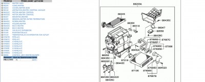

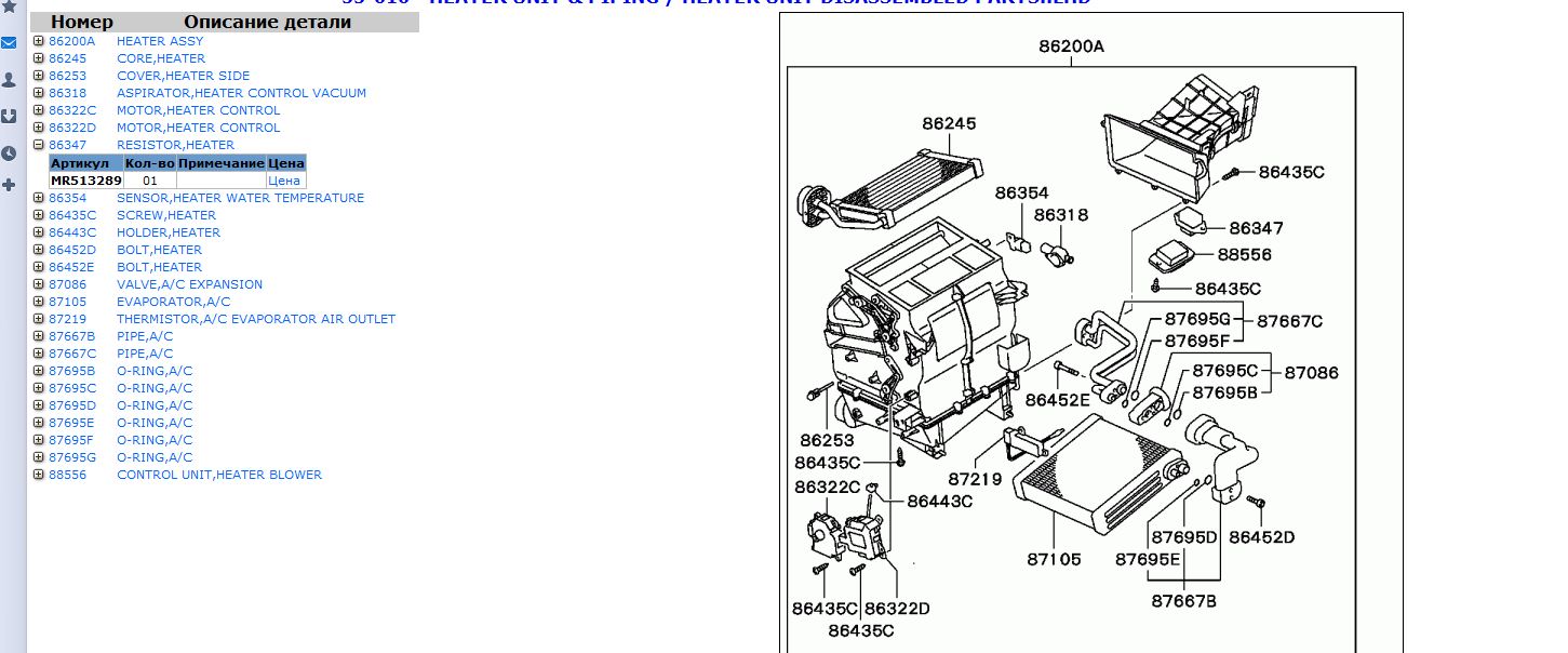

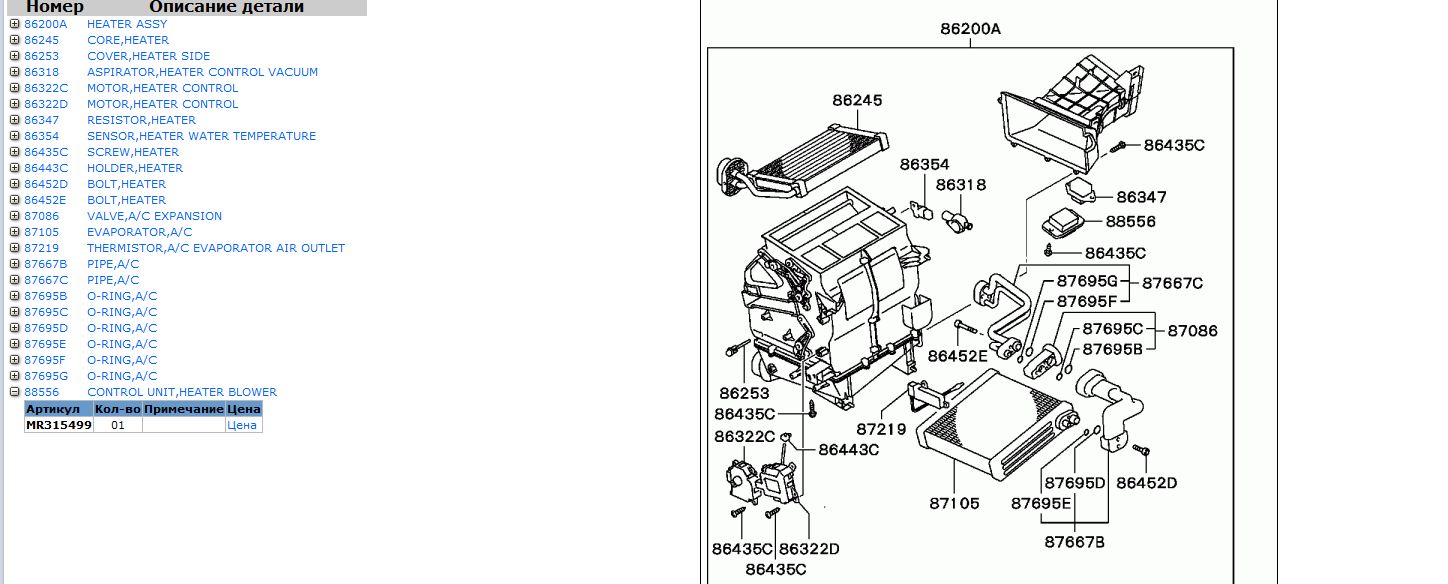

Вот она
Или вот эта штука.
Или вот эта штука.

скорее всего MR 315499, потому, как про второй вар-т в каталоге выдаёт "на данном типе автомобиля не прменяется"
