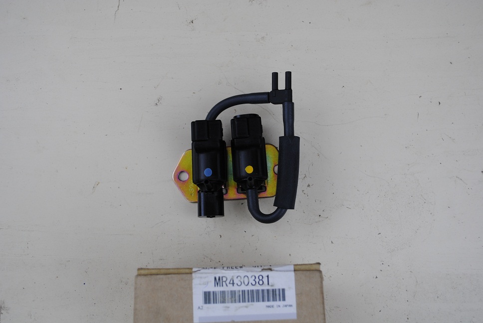

куплю КЛАПАН ВКЛЮЧЕН ПЕРЕДН ПОЛУОСИ V75W можно б/у СРОЧНО

http://po-prostomu.ru/index.php?dn=news&to=art&id=104 и по креплению подходит и работает как доктор прописал

только от какого таза он?

Вакуумные клапана вкл/откл переднего моста - пневмо клапан ЭПХХ Волга/ВАЗ 1902.3741 (http://pajero4x4.ru/bbs/phpBB2/viewtopi ... 8&start=18).
И езжу уже так более года...

vk2, да это и не я придумал. Тоже подсказал кто-то на форуме, а я вот попробовал и езжу так уже более года, хотя изначально предполагал как временное решение проблемы!

Zjablik так ты один поменял или оба? к тому что может оригинал один работающий остался?
а то чейта оч не хочется фишку резать

greattherion, заменил только один не рабочий, второй работает.

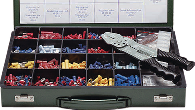

Фишку штатную не резал, к ней подключился с помощью обжимных клемм, подобные используются при ремонте электрики, вот навроде.

Zjablik спс, раздобыл на разборе сегодня рабочий один, уже поставил
