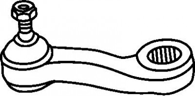

Гайку открутил без проблем, как снять её со шлицов без кувалды, есть съёмник но мешает стабилизатор, вот думаю может нагреть. Кто как снимал? Поделитесь опытом.

если под замену - надрезать болгаркой.

можно и подогреть попробовать...но думаю толку мало, так нагреть чтоб прослабла на месте не реально. я болгаркой резал

Засунул лом между рамой и рычагом маятника, попросил помощника сесть на лом, а сам стал наносить удары по сошке. Мне хватило около 10 ударов и мне улыбнулось счастье - сошка слезла.

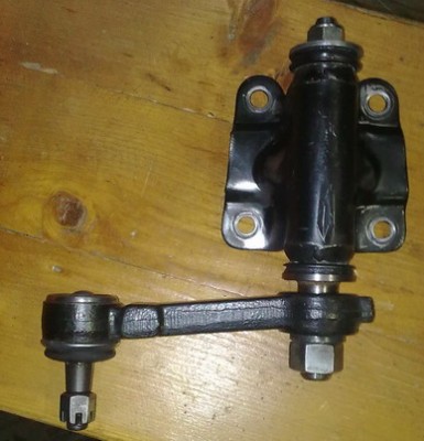

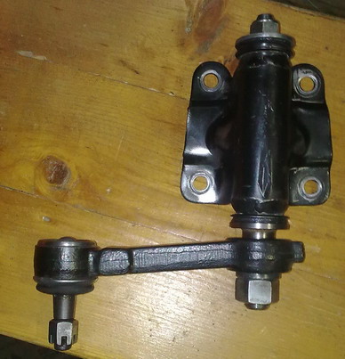

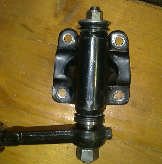

итак, начну па порядку.
После пробега 3200 км (километраж буду округлять) решил я заняться рулевой трапецией, т.к. машинку пакупал не в афтосалоне и биз предпродажки.. Заменил все наконечники, принял решение менять рычаг рулевого механизма ( в народе - маятник). Денюшек, выделенных женой из бюджета на ремонт нехватало, решил на оригинал нетратится, взял CTR ( №CAM-15). После пробега 17400 км опять люфт..наконечники как новые, а вот маятник разбило. Мысленно паругал себя за "жмотство", и на разбор..Купил "новую", паменял. Проехал 6100 - опять люфт, и опять ось маятника.
На седня было назначена операция по васстановлению.. ибо понедельник очень удачный день, Начальству некогда, а падчиненные еще от выходных неотошли...
Снял маятник:
снял колесо, открутил гайку пальца (предварительно расшплинтовав), 6 ударов килограммового молотка строго по плоскости..открутил 4 гайки на 14 (болты колега помог ключем держать). Пасматрел на него...Грязный он какойто...решил памыть, а заодно памыть и СТРовский, тщательноуложенныйвкоробочку...Но тут начальство проснулось, стала вапросы задавать, вобщем работать заставлять. Поручил я тогда памыть маятники, а сам за работу принялся..Наступил вечер, мои подчиненные паручение выполнили, но наполовину..толька СТРовский помыли.. Поматерился, но решил его (для тренировки) разобрать. Все просто, корпус под конус, две полиуретановые втулки конусные с буртиком (как бы роль сальников выполняют), шайба, видимой выработки нет.
Полирнул ось, собрал - болтается, нада гайку затягивать, а некуда, торцанул ость, выточил капролоновую шайбу 1,5 мм, набил смазку, затянул. никакого лифта, Похвалил себя за то что СТРовский маятник взял, будет болтаться, просто верхнюю гайку откручу, и шайбу из капралона 3 мм паставлю. Паставил на машину..Проехал 240 км. Люфта нет, машинка рулится адекватно.

стучал по посадочному кольцу тяги, перпендикулярно пальцу, пальцы сами вылетают
, толька по пыльнику на сошке не целиться
