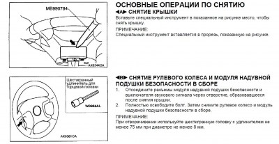

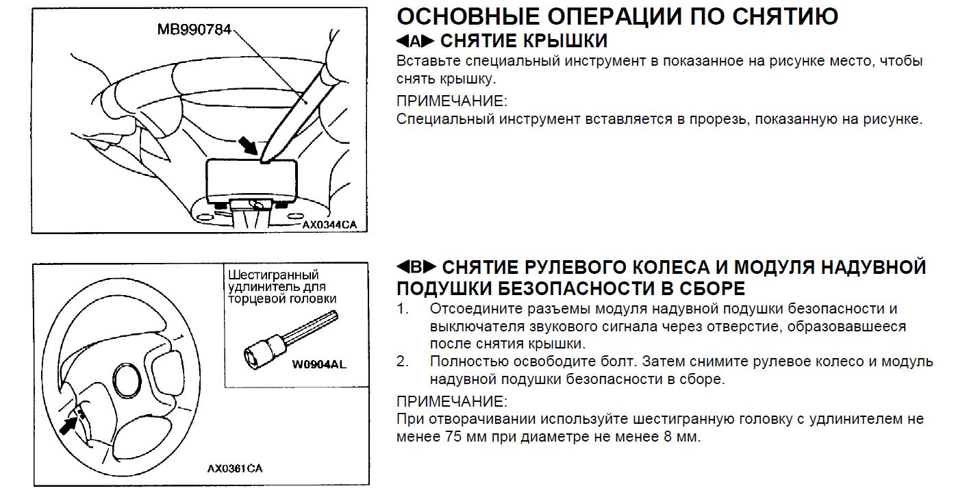

а как руль то снять?как подушку от него отделить?

руль то как снять то??????????????????????

Сбоку на руле, есть отверстие. Вставляешь туда шестигранник на 8 мм и отворачиваешь зажим. (типа хомут) и руль снимается

спасибо.пойду снимать.
