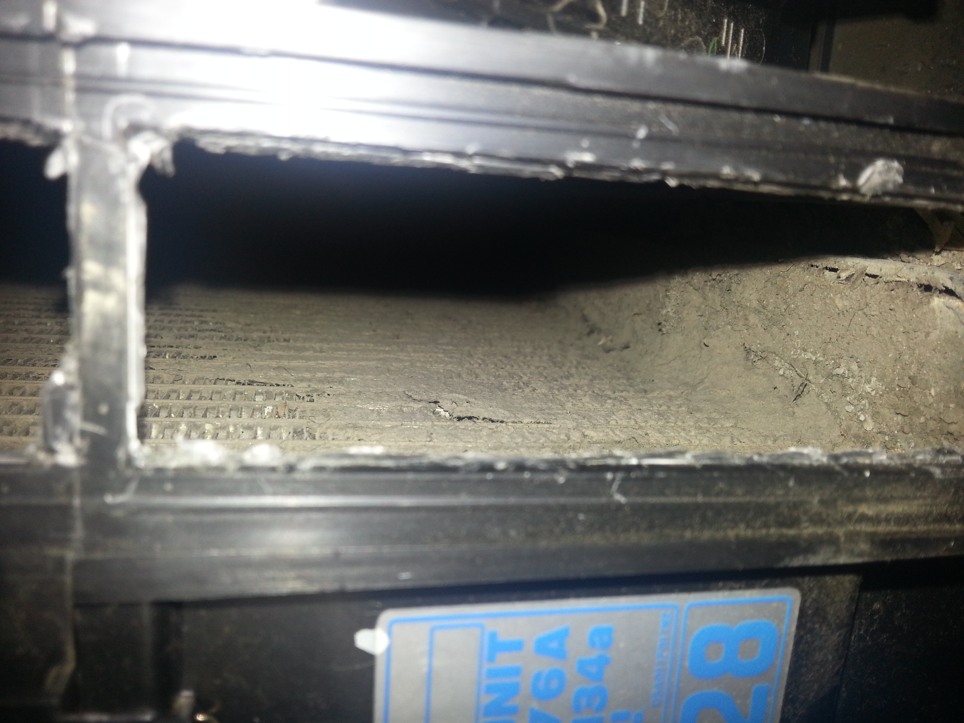

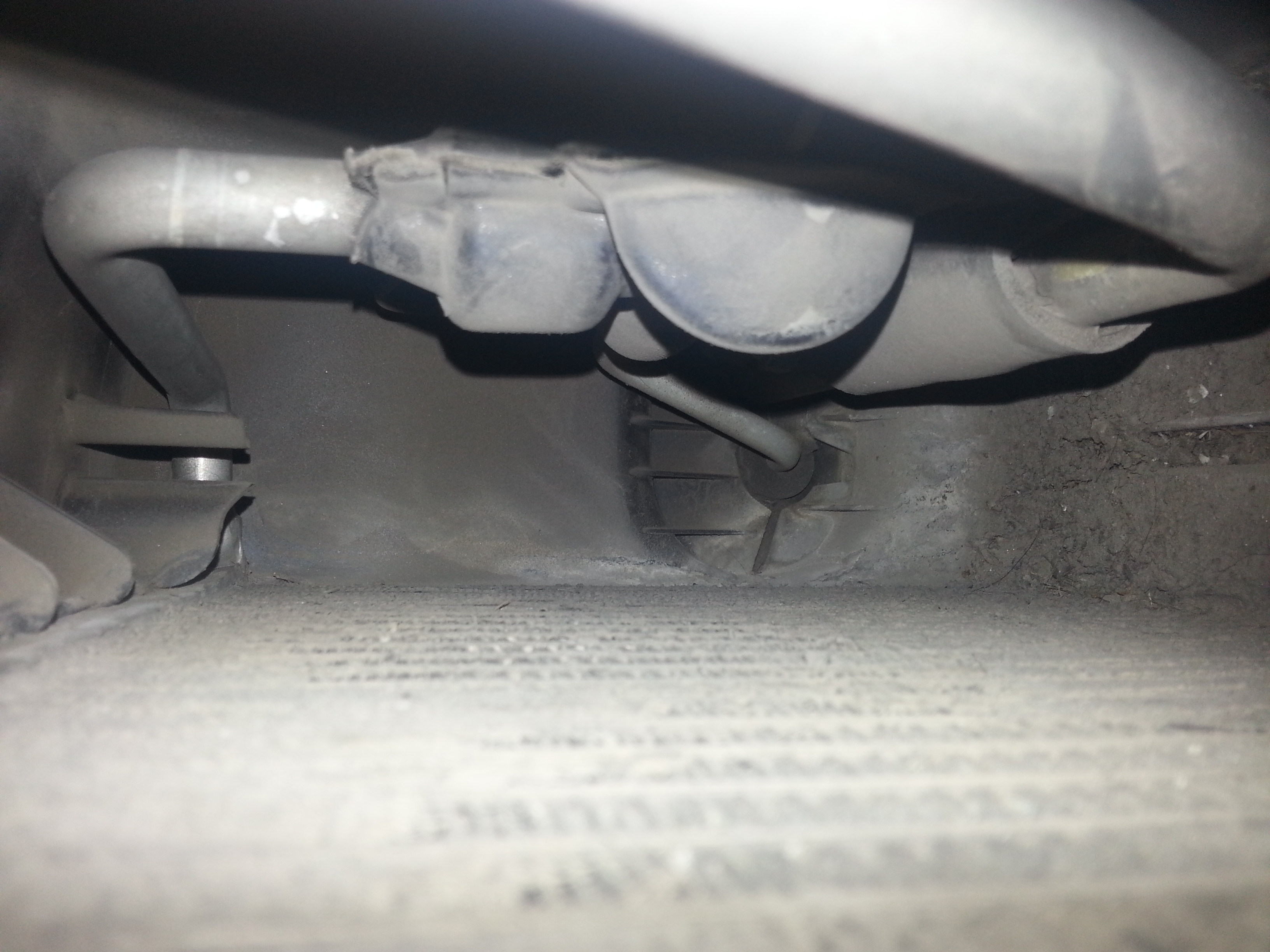

"Чудесная картина" не правда ли? Вооружившись пылесосом, жесткой кисточкой я принялся сносить кладбище и строить там экологически чистый район. Просто пылесосом оттуда все собрать не получается. За 10 лет там все основательно свалялось и слиплось. Пылесос + кисточка и вперед внутрь. И даже жесткой кисточкой все собрать не просто. Взяв зубную щетку и аккуратно чтобы не погнуть соты радиатора, продолжил чистить Изображение . Сжатый воздух не предлагать. Не сбивает он эту грязь - баллон был под рукой. Щеткой чистим от себя в глубь. И не надавливая. Просто счищая постепенно мох, есстественно с включенным пылесосом.
Вот еще фотографии отображающие всю печальность событий: Изображение Изображение Изображение
Когда испаритель радует глаз, берем баллон с воздухом и продуваем полость или включаем 1 скорость вентилятора.

Turezkiy спасибо за фотоотчет.
Так же никогда в моем спорте не было фильтра.Когда вырезал заглушки: как морально себя не готовил, что увижу кошмар и ужос,все равно был шокирован.
На чистку,отмывку и дизинфекцию с разборкой и сборкой под "пиво" ушло 5 часов.
