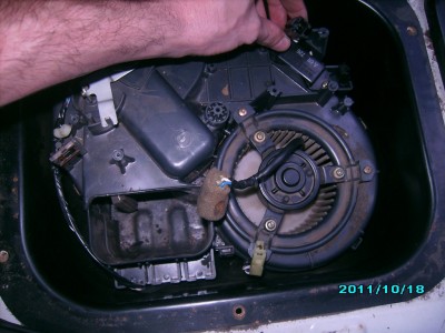

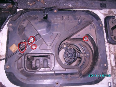

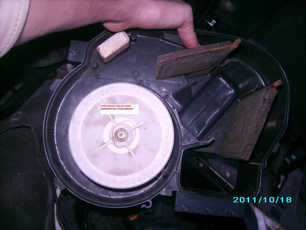

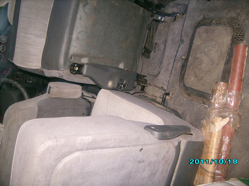

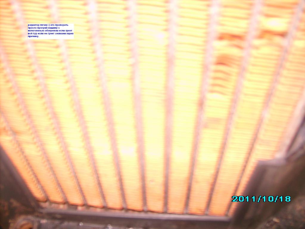

блин фотки в обратном порядке читать с низу в верх :))
Собственно на сколько смог детально описал, есть ещё фоты по сборке обратной. но сложностей возникнуть не должно... одно замечание когда тросик обратно ставите отрегулируйте ход задней ручки cold-hot чтобы шаг был полный у ручки.
машинка левый руль
машинка левый руль

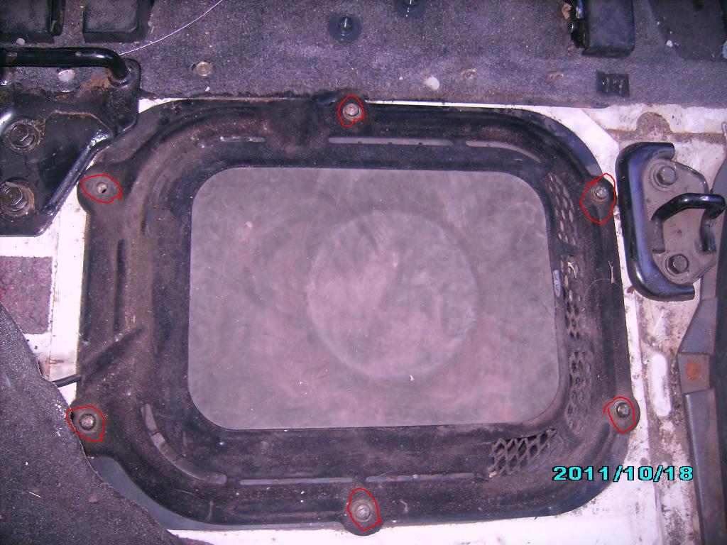

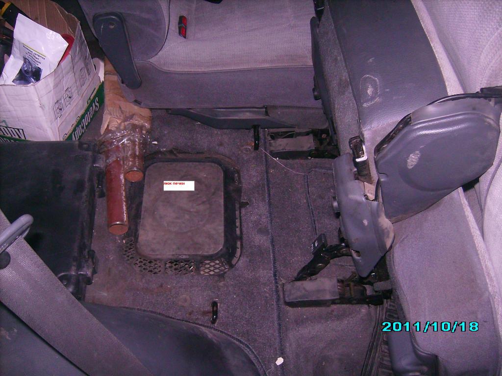

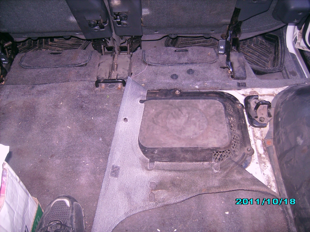

люк печки
люк печки
собственно расположение люка у меня.
снимаем мешающую часть обшивки салона (коврик)

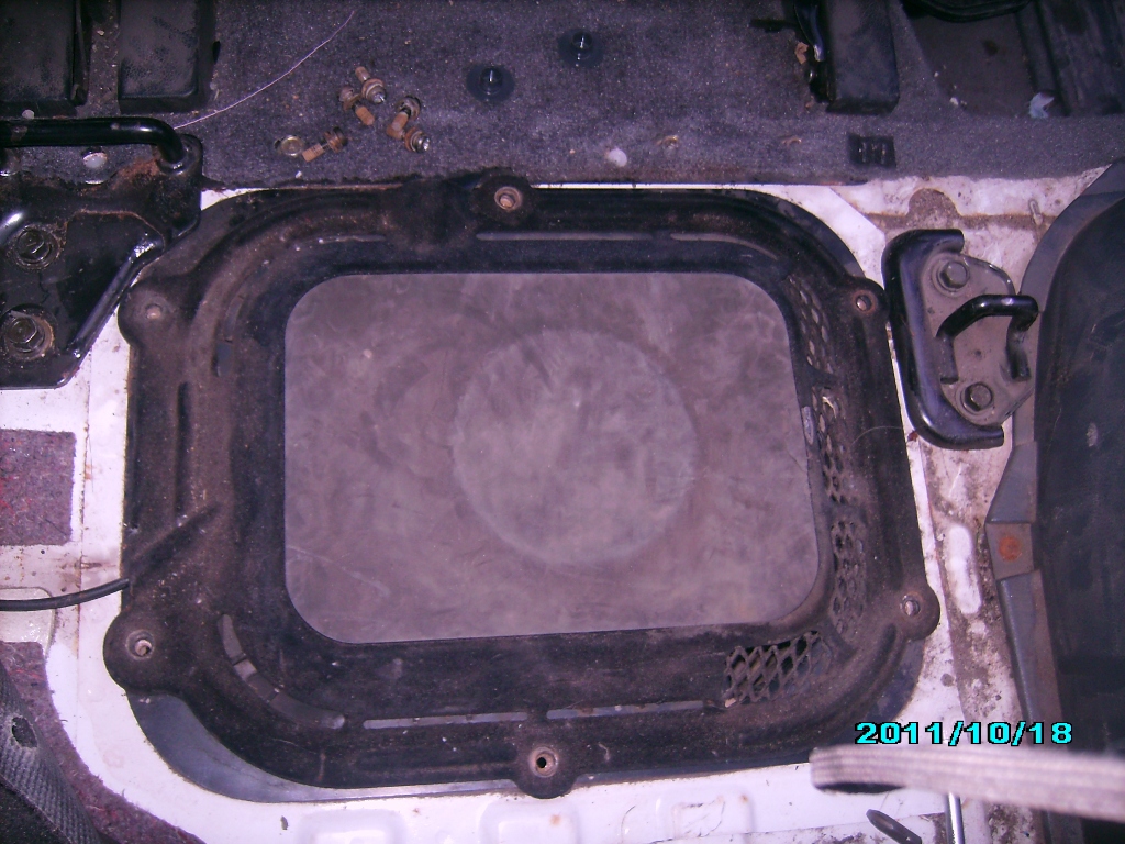

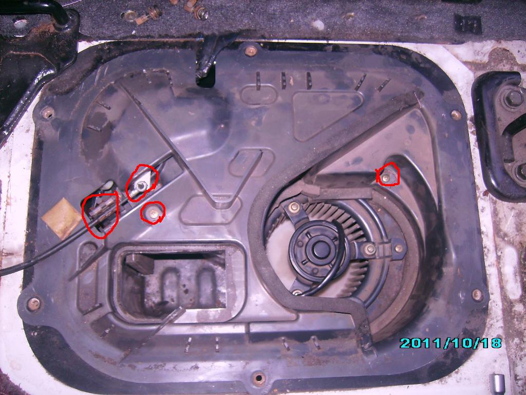

откручиваем болты
откручиваем болты
болты мёртвые желательно заменить на шестигранник..

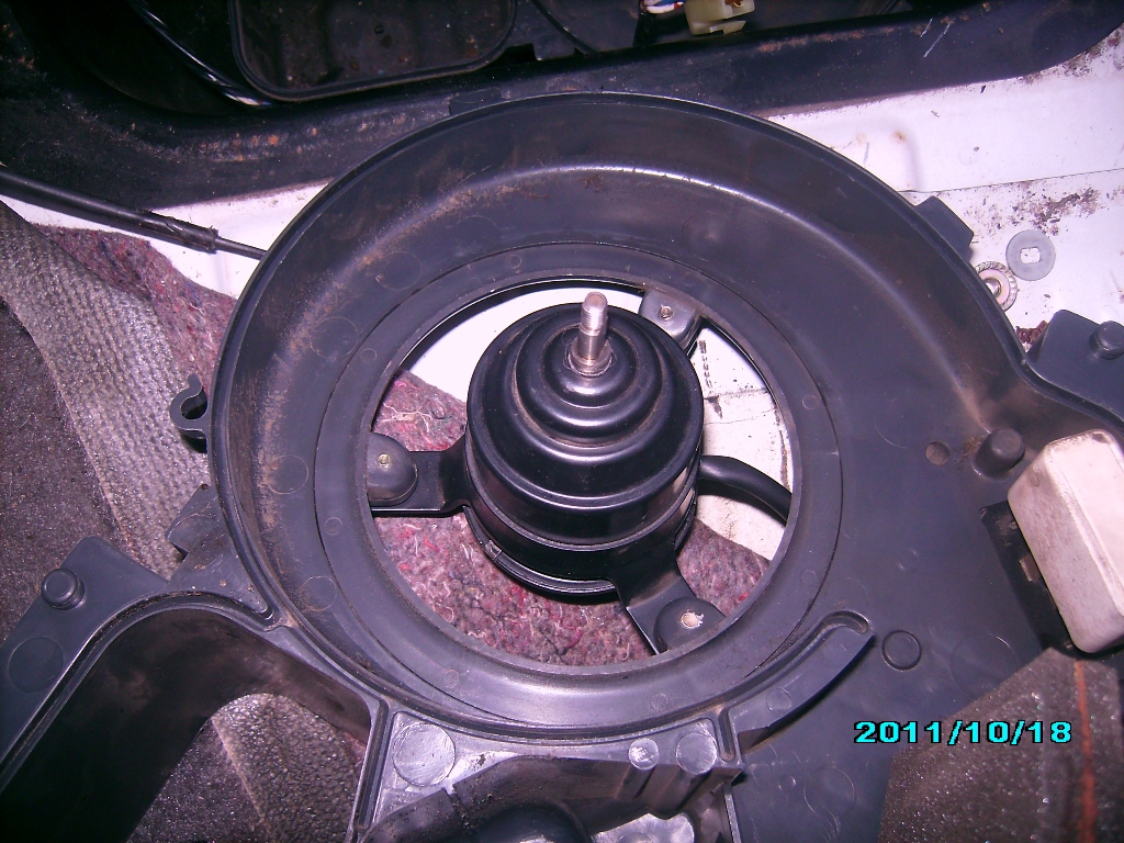

снимаем тросик и выкручиваем 2 болта
сняли :)
сняли :)

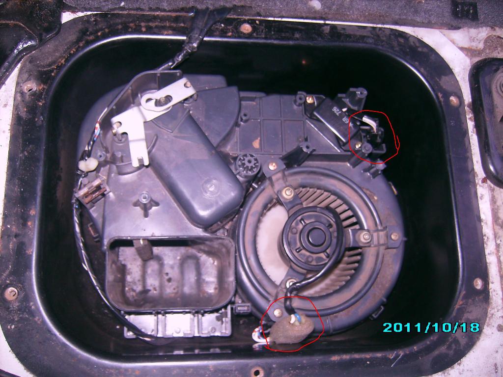

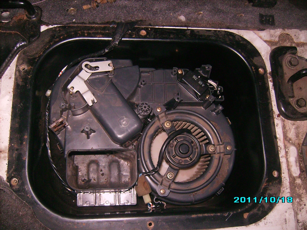

снимаем клеммы
снимаем клеммы

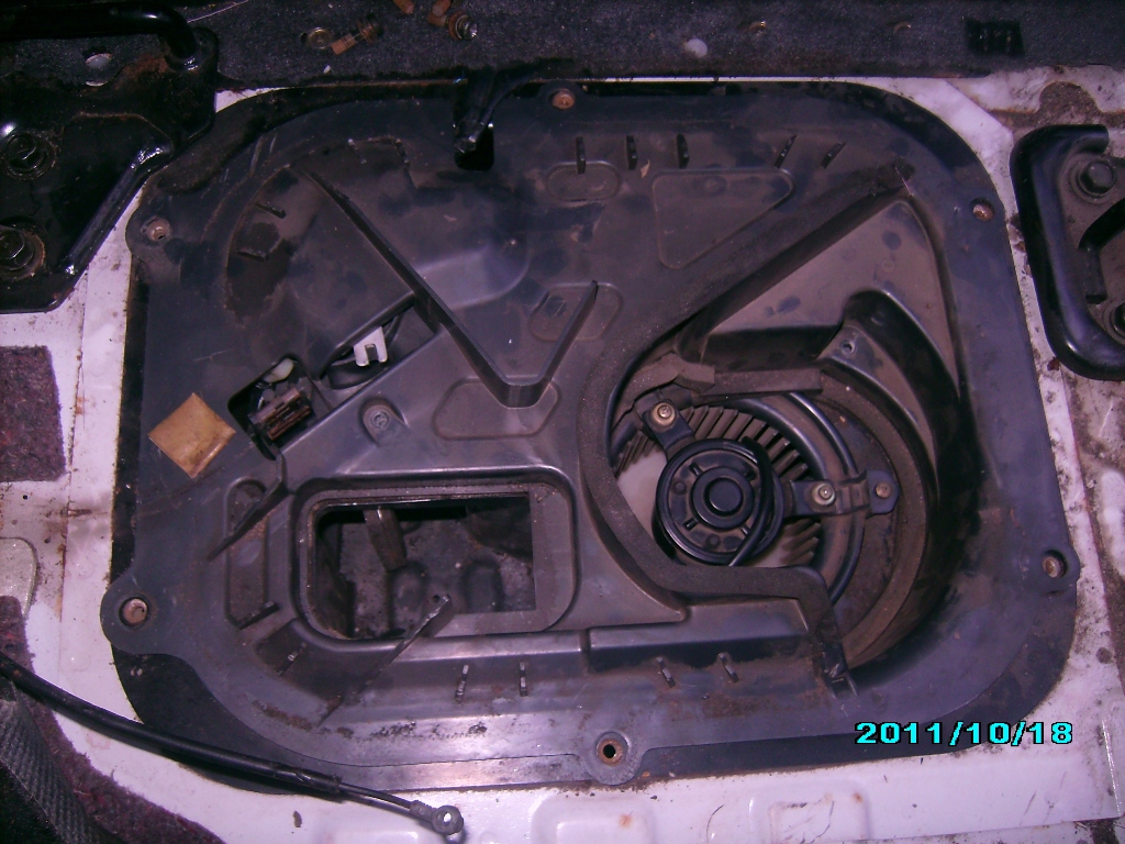

сняли и снимаем крышку
проверяем радиатор проверить легко просто поставь отопление на максимум и прогрей машину. должен быстро нагрется.

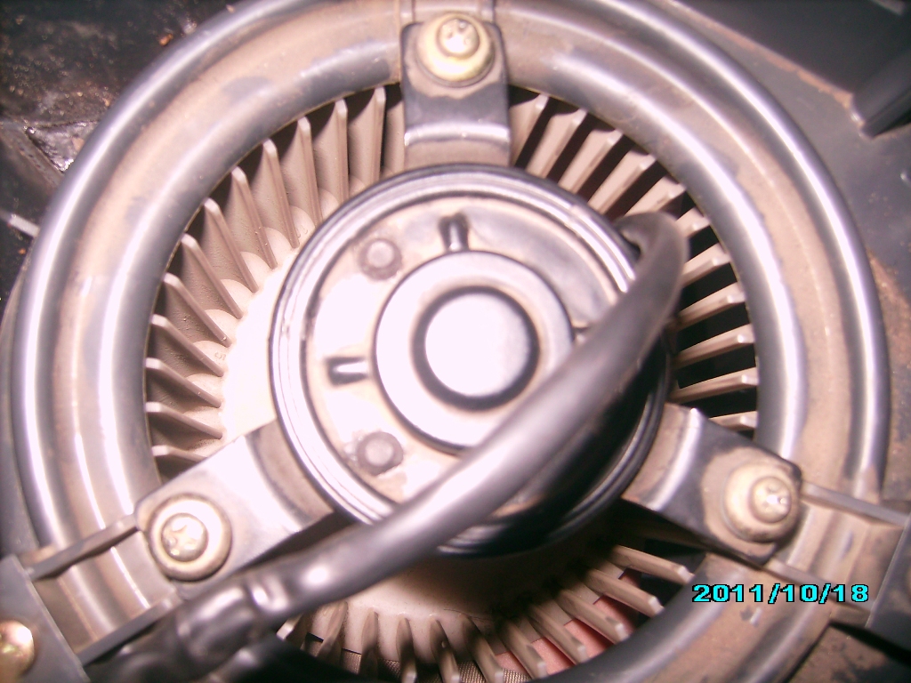

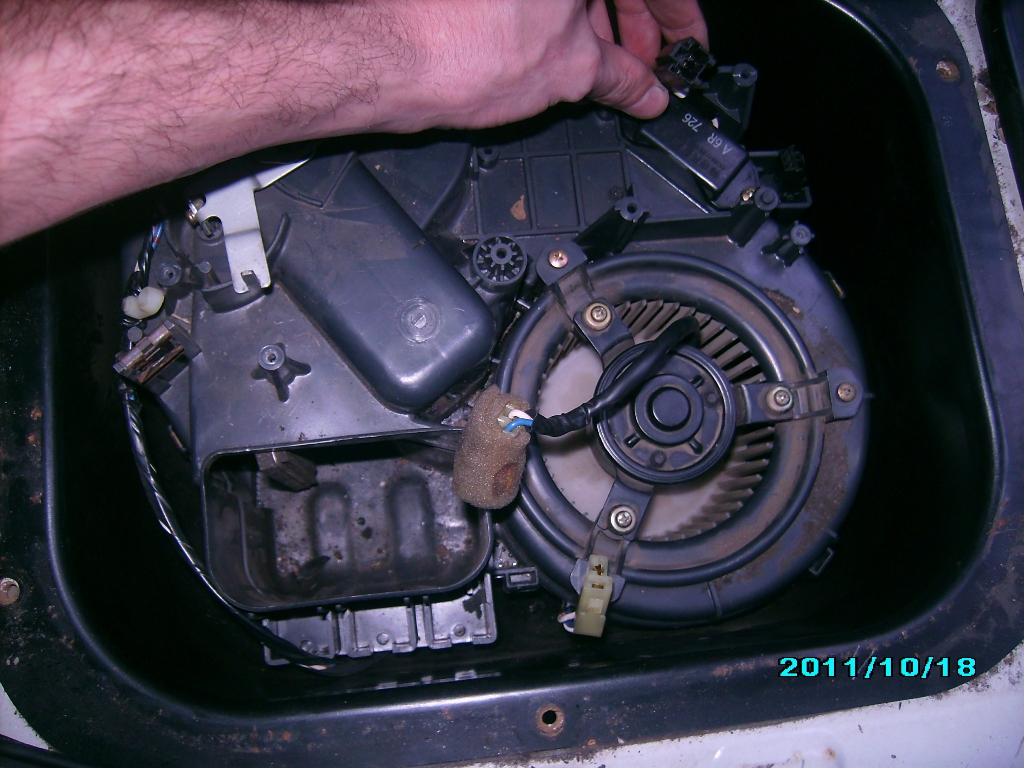

крыльчатка вентилятора, откручиваем гайку на 8 не теряем шайбу.
собственно моторчик к верху задом ))
моторчик со снятой крыльчаткой.

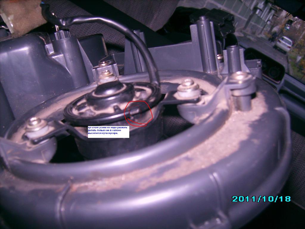

так тут самое главное, красным помечен усик ну там видно их 3-4 не помню а сегодня не стал разбирать до конца... их надо разжать и вынуть заднюю крышку вместе с платой.(НЕ ДЕЛАТЬ В САЛОНЕ) там куча мусора и графита высипится... салон устанешь мыть :))
сборка в обратном порядке :)
