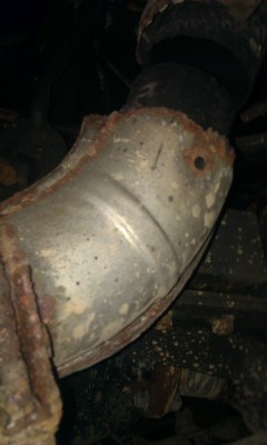

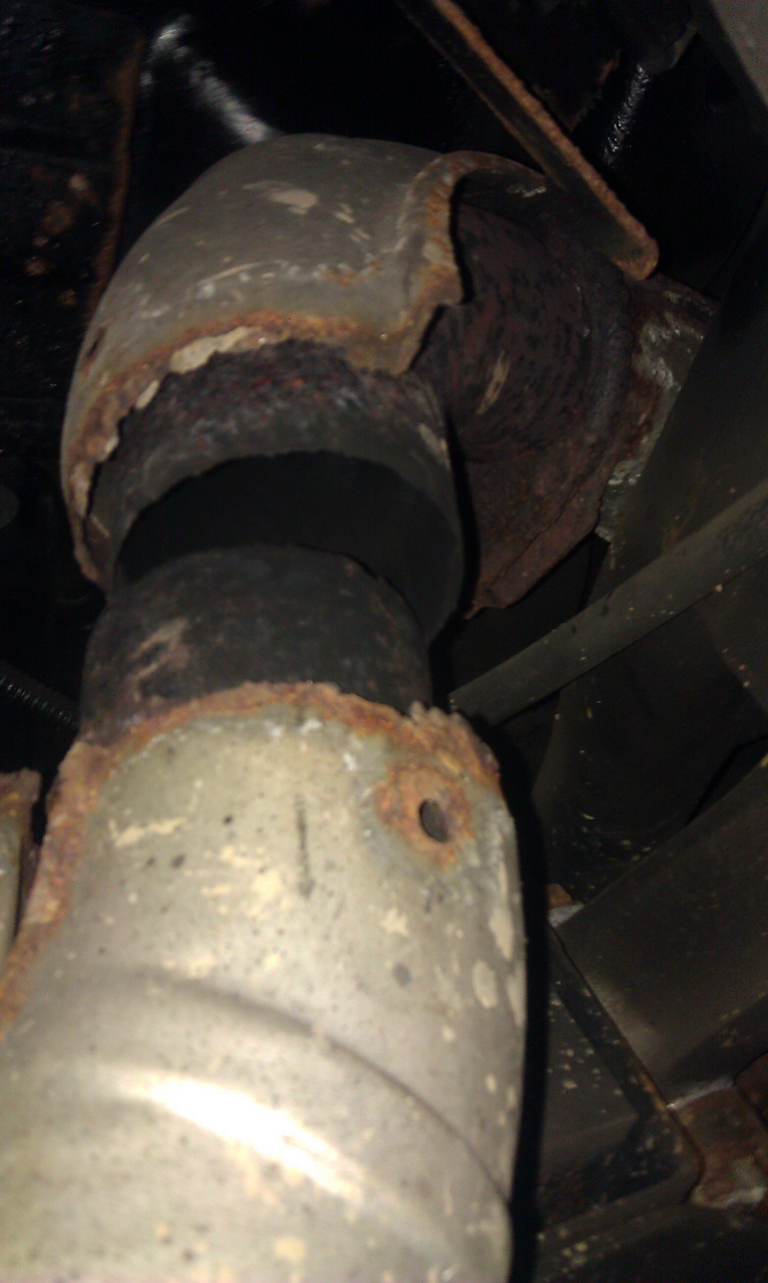

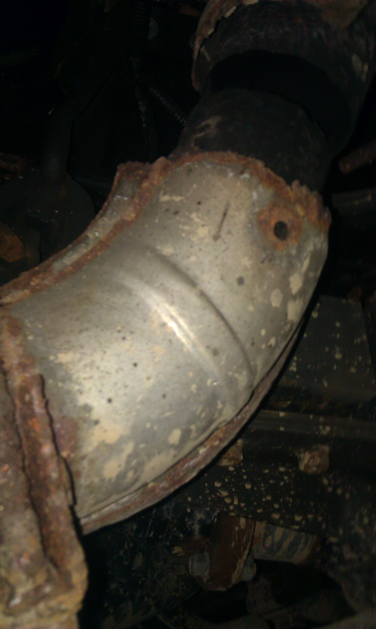

Здравствуйте, забрынчало что то , глянул под днище, а там, то ли прогорело, то ли я на болоте сорвал, то ли от старости... Сам не понимаю
, подскажите что сделать , латать-варить-соединять или надо что то новое уже купить?

Мжно и заварить, и поменять. Выбирай, что бюджетнее. Я б поменял

А я бы аккуратно срезал часть тепловой защиты, взял бы пару хомутов и лист нержавейки. Свернул бы лист трубочкой и прижал бы хомутами, а по бокам высокотемпературным герметиком бы всё замазал.
Я так на стареньком Чероки себе делал - 2 года, 2 куска трубы перед бочкой глушителя под днищем так держалось, не гремело, после чего ушло новому хозяину

в экзисте цены на глушак бешеные!!! и неоригинала нет(( Советую ремонтировать елси неоригинала реально нет

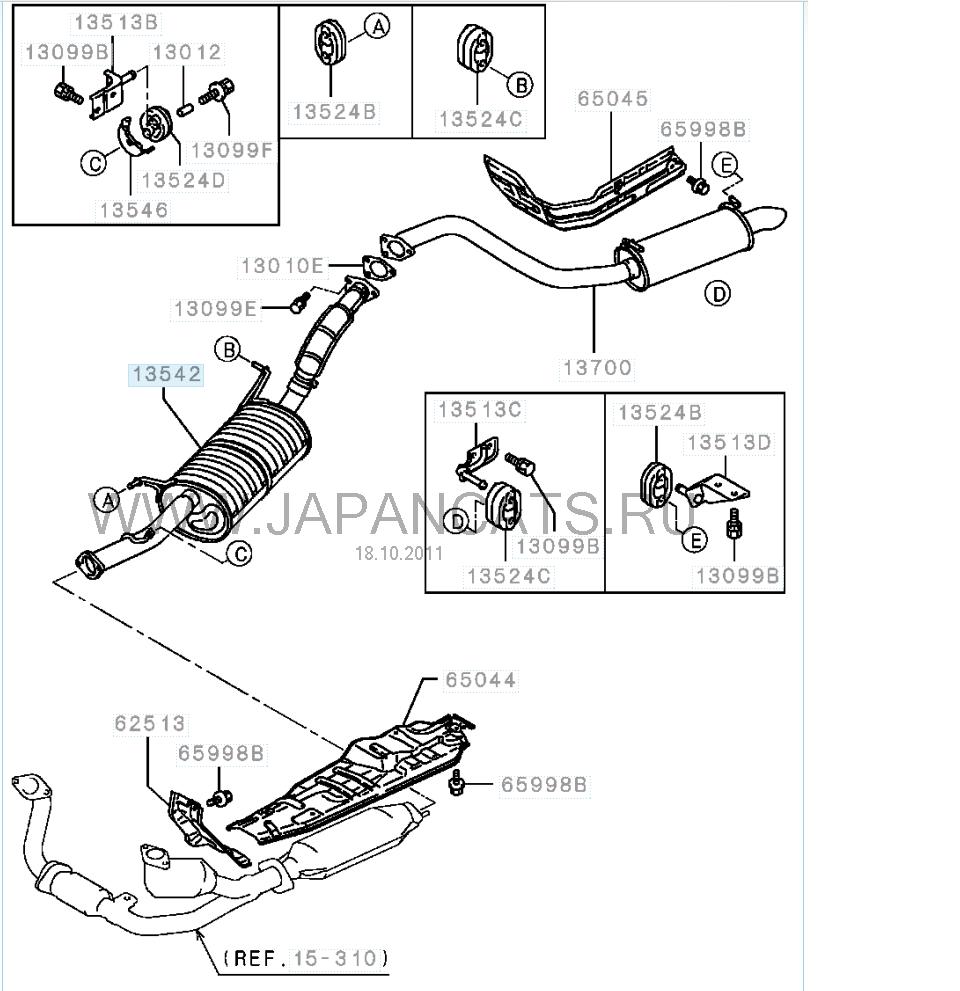

Подскажите, т.е. мне нужно купить 13542 , 13099 и 13010 или еще нужно и 13700 сразу покупать?

А всё-таки снять и заварить совсем ни как? Много разных сервисов глушители чинят....
А так:
13542 от 22000 руб совершенно не гуманно!
13010Е прокладку обязательно (примерно, рублей 100 +/- она стоит)
13099Е - болт, если открутится, то и закрутится (практика показывает, что у них часто при откручивании головку срывает) хотя, лучше новый, всего 45 руб.
13700 - хороший способ расстаться ещё с 25000 руб. надо ли?
Если варить, думаю, всё обойдётся примерно в 3-5 тыр. Но! Т.к. они будут всё это снимать, прокладка нужна будет новая.
А так:

Честно говоря, на картинках не вижу большой разницы...
У Монтеры есть тепловые экраны, у дизельной Паджеры, нет (температура выхлопа ниже).
Может, и ещё чего, но визуально всё, вроде аналогичное.
И всё-таки, почему бы не заварить на фиг и не забыть об этой неприятности?

Мдя , закажу я лучше со штатовРоско писал(а): 13542 от 22000 руб совершенно не гуманно!

Сейчас заварю, а потом и поменяю, как приедет через месяц-другой
