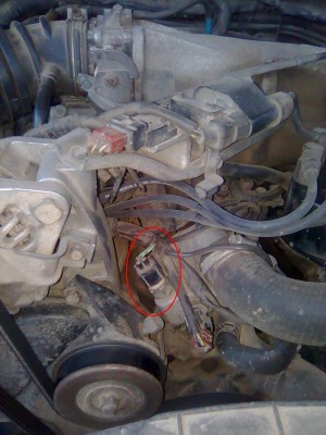

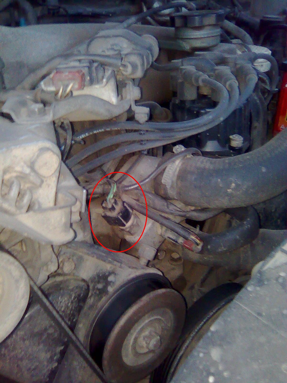

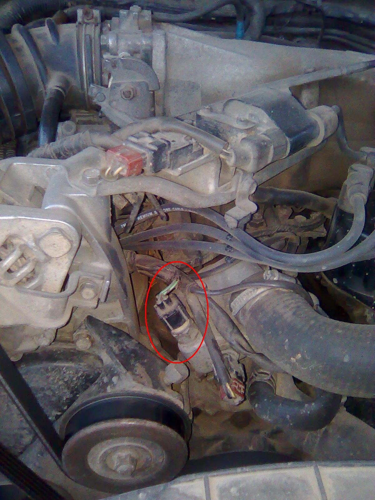

Сегодня 4 раза не завёлся двигатель. Где-то на форуме прочитал про датчик температуры, вроде как он может барахлить и если его отцепить, то заведется. так и есть в 2-х случаях из 4-х это помогло. Но, если логически к этому подойти, то если это этот датчик, то из-за него всегда не будет заводиться на горячую. Но ведь я специально проверил несколько раз после удачного запуска (с отключенным датчиком) после чего датчик подключил обратно... -заводится как будто и не было ничего... может и не этот датчик вообще? чего все молчат?
Вот фото того датчика, с которого снимал разъём чтобы завестись -обведен красным. Самое прикольное то, что согласно программе, этого датчика у меня на машине нет вообще...

У датчика температуры от старости при нагреве иногда внутри теряется контакт, происходит так называемый дребезг контактов, от этого у ЭБУ помутнение в мозгу.
Проверяется датчик нагревом с подключенным стрелочным тестером, если контакт будет теряться, т.е. стрелка тестера колыхаться - датчик на замену. С изменением температуры должно быть плавное движение стрелки, никаких резких движений.
Только стрелочный тестер, на цифровом ни чего не увидите.

У меня такое было когда датчик температуры ОЖ показывал погоду, когда нормально покажет - заводится, а когда показывает -52 то фига сдва, переливал бенз и пока не постоит не заводится. Но правда при этом у меня горел ЧЕК. датчик проверяли - подключали сканер.

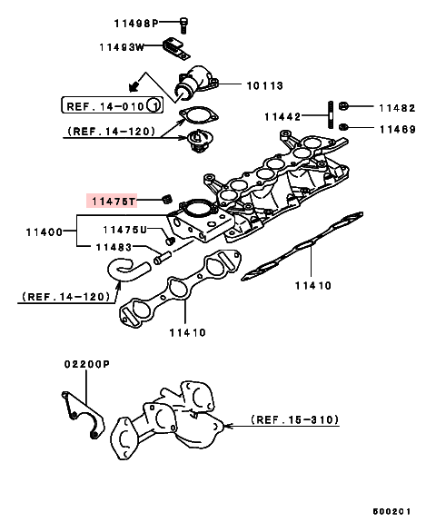

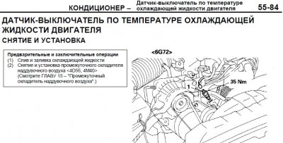

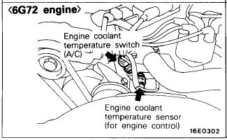

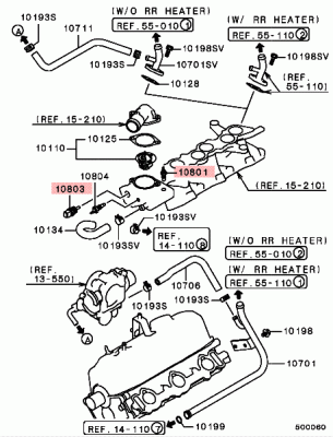

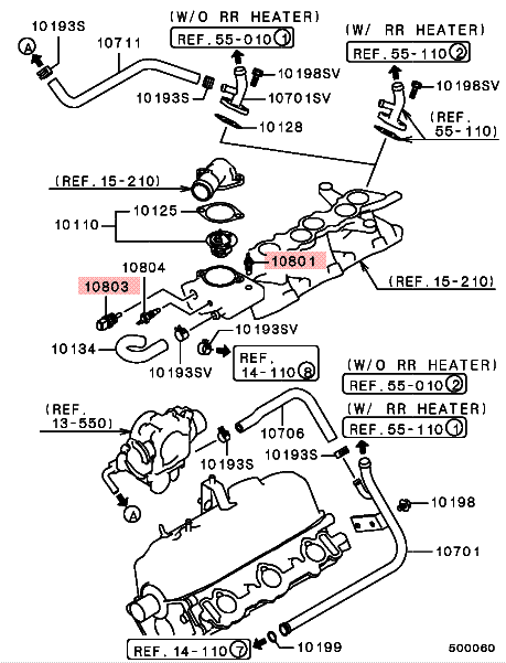

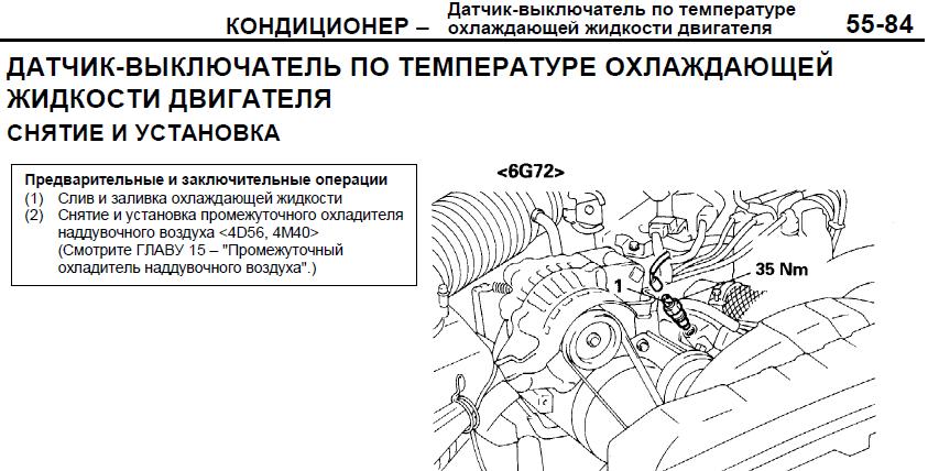

Я вообще ничего не понимаю. Сегодня перебрал все каталоги со всеми разновидностями Паджер и двигателей 6G72. Нет нигде такого датчика, который я обвёл на фото...
Если у а/м МКПП, то должны быть только 2 датчика (выделены на рис. "датчики")
В том месте, где на моём двигателе стоит какой-то датчик должна быть заглушка (выделена на рис. "заглушка").
У кого-нибудь ещё есть такой датчик? И если кто-то знает что это, то напишите плиз.

Re: 6G72 (12valve) Не заводится (иногда)
Текут форсунки, причем сильно. Снять и проверить, это несложно. Возможно, что-то комплексное. Но датчик этот не тот, он на кондей. Все есть в документации, надо просто посмотреть:
http://pdf.pajero4x4.ru/2008/Pajero-Mon ... ASSIS_RUS/
http://pdf.pajero4x4.ru/2008/Pajero-Mon ... 0Diagrams/
На рисунках датчики кондея и ЭБУ. На МКПП три датчика: ЭБУ, кондей и показометр. На акпп еще один датчик.
