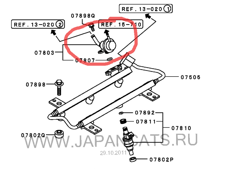

Смотреть надо клапан регулятор давления топлива. Насос пускается только с началом проворачивания стартера, а система пустая изза негермитичного клапана. При повторном пуске система уже заполнена. Проверено, такая же бяка была.

homekrol писал(а):Смотреть надо клапан регулятор давления топлива. Насос пускается только с началом проворачивания стартера, а система пустая изза негермитичного клапана. При повторном пуске система уже заполнена. Проверено, такая же бяка была.
А где ентот клапан и как его смотреть? У меня тоже так бывает на П2.

Находится в передней части двигателя, между головками блока, врезан в топливную рампу, с него по шлангу обратки лишнее топливо возвращается в бак, также подведена вакуумная трубка управляющая давлением при разных нагрузках двигателя. Если между клапаном и рампой через переходник вставить манометр, то можно отследить давление топлива в разных режимах и далее диагностировать проблему.

На топливной рампе.
