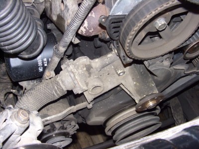

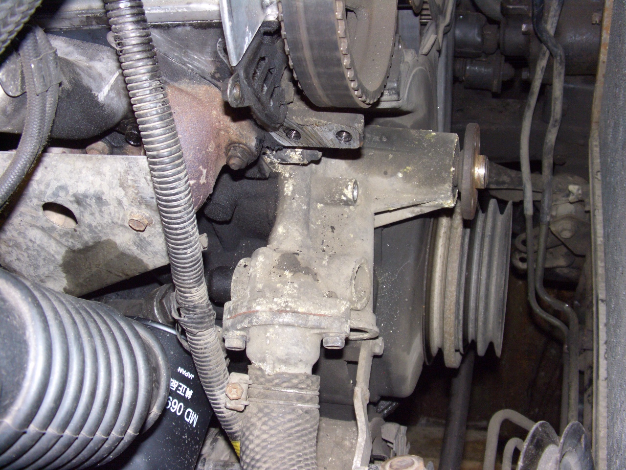

Вчера увидел под машиной зеленую сосульку - потек антифриз. ::-(:
Путем сложных манипуляций, определил, что течь в районе помпы.
Что скорее может течь, прокладка или сальник?
Я в принципе понимаю, что может и то и другое, но склоняюсь больше к прокладке, ибо год назад меняли цепь и наверняка прокосячили при снятии/установке.
Или есть какая-то детская болезнь?

Так разбирай и гляди, по интернету детали не дефектуются, кто знает что с этой помпой там.

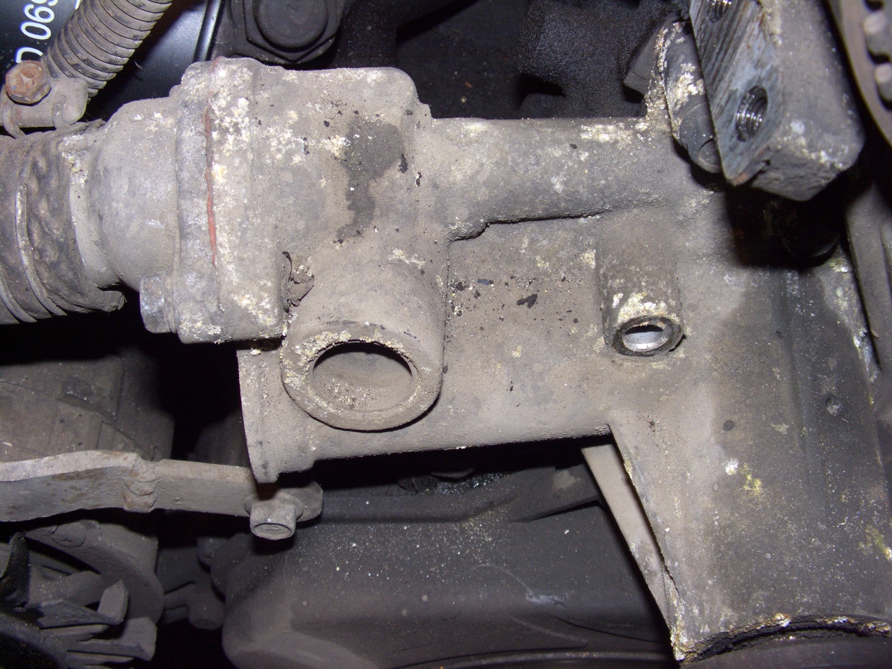

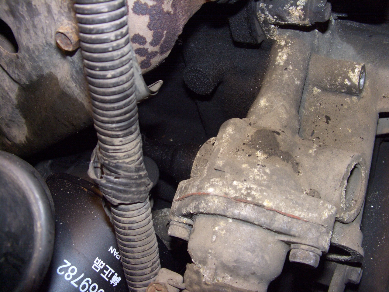

Ну ладно, тогда сообщу, что сам узнал.
Помпы на дизелях митсу - больное место. Через прокладку бежит крайне редко и скорее всего сразу после снятия/установки помпы, поэтому если прошел год с того момента как..., то скорее всего помпе кирдык. Помпы никто не перебирает, ставят новые.
Если снять карлсона и шкивы ремней, то в нижней части помпы обнаружится дренажное отверстие, через которое в случае кончины помпы будет вытекать антифриз. Если бежит не сильно, то немного ездить можно, доливая охлаждайку по мере надобности, но далеко и надолго нежелательно - в случае полного отказа помпы можно закипеть.
В моем случае все так и получилось. Заказал новую, пока доливаю и езжу понемногу.

Скинь ремешок и пошатай шкив и покрути,если шум либо болтанка-меняй.Моя потекла разом через дренаж,заменил,езжу больше 2 лет.Удачи!!

goga писал(а):Скинь ремешок и пошатай шкив и покрути,если шум либо болтанка-меняй.Моя потекла разом через дренаж,заменил,езжу больше 2 лет.Удачи!!
Скинул, пошатал, есть небольшой люфт, но крутится легко и бесшумно. Через дренаж выливается примерно грамм 50 в сутки, иногда чуть больше. Видимо скоро будет еще хуже, но главное, что новая уже едет.

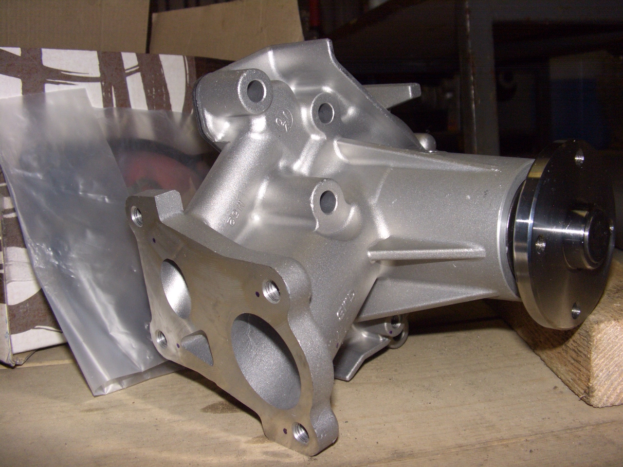

главное не ошибиться с заказом новой помпы, есть двух видов, одна с фланцем (для шкива), другая со шкивом неразборная (Хотя наши форумчане разбирали).

Немного неверная инфа, помпы нормальные без всяких "больных мест" и ходят долго, лично у меня отходила 220000км, после обнаружения подтёка из отверстия (оно не дренажное, оно контрольное, специально сделанное для предупреждения) ездил ещё месяц, пока новую ждал. Помпы никто не перебирает уже давно, делают их одноразовыми в большинстве своём, да и цена их не бьёт по карману. И помпы не любят воду или сильно разбавленный антифриз, чем грешат некоторые автолюбители, ибо смазываются охлаждайкой. Ну и ремешки старайтесь не перетягивать.

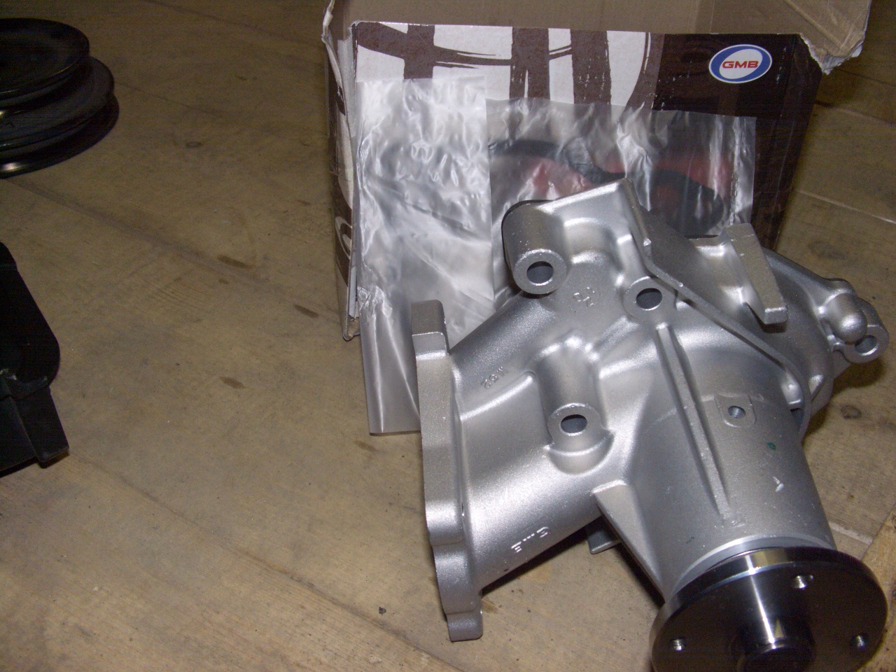

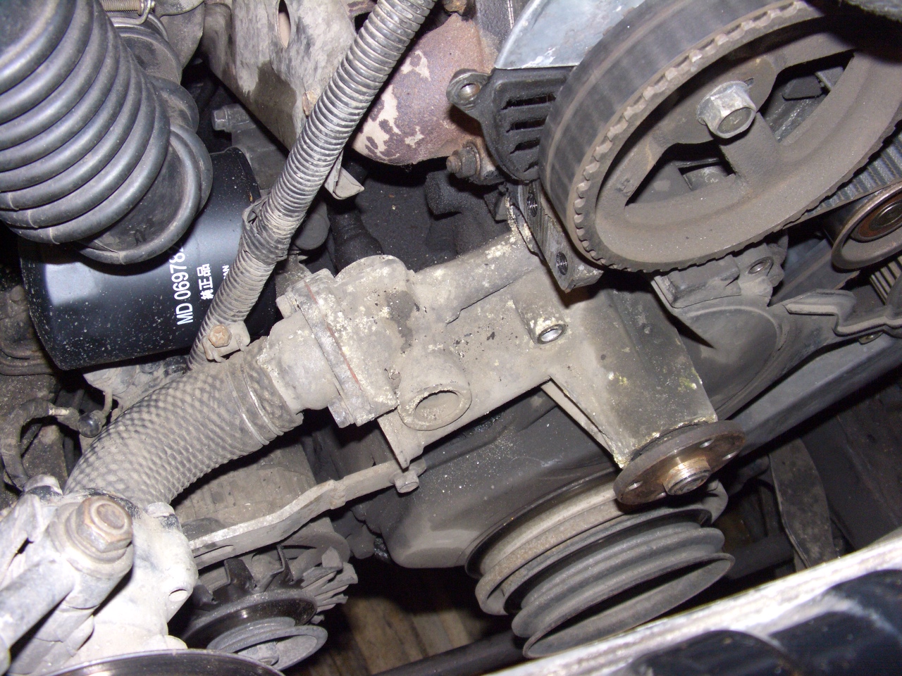

потякла с отверстия гнида (её ещё до кучи не хватало) :X-):
Заказал GMB за 2 рубля. Вместо 2-х дней привезли через 4. А сёдня начал разбирать - она падла не та. :*YEEES!*:

Разные они для этих дизелей, знакомому на турбо интеркулерная недавно не подошла... Номерки надо пробивать...

В-общем глянул щас в коробку, где товарища помпа лежит интеркулерная- один в один твоя новая. А та, что на фото стоит на движке- это обычная, идёт на атмосферник и турбодизель.

У меня прошлый хозяин мотор менял в 98-ом
нашёл с трудом такую помпу
ставилась на падж-1 или всякие Л-300, Л-400

Ну уж не знаю какие могут быть тут трудности, проблема на пустом месте. И на п-1 и на п-2 эти помпы ставились, и в продаже постоянно есть, просто надо смотреть в каталог перед заказом и под капот иногда.

Заказываю у друга в магазине иномарочных запчастей по вину. Позвонил-сказал чтоб помпу заказал-он по вину и заказал.
У него эта помпа только одной фирмы в базе поставщиков и по применяемости как я выше писал.
И кстати помпу я разглядел только когда разобрал частично.
