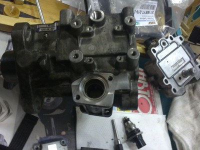

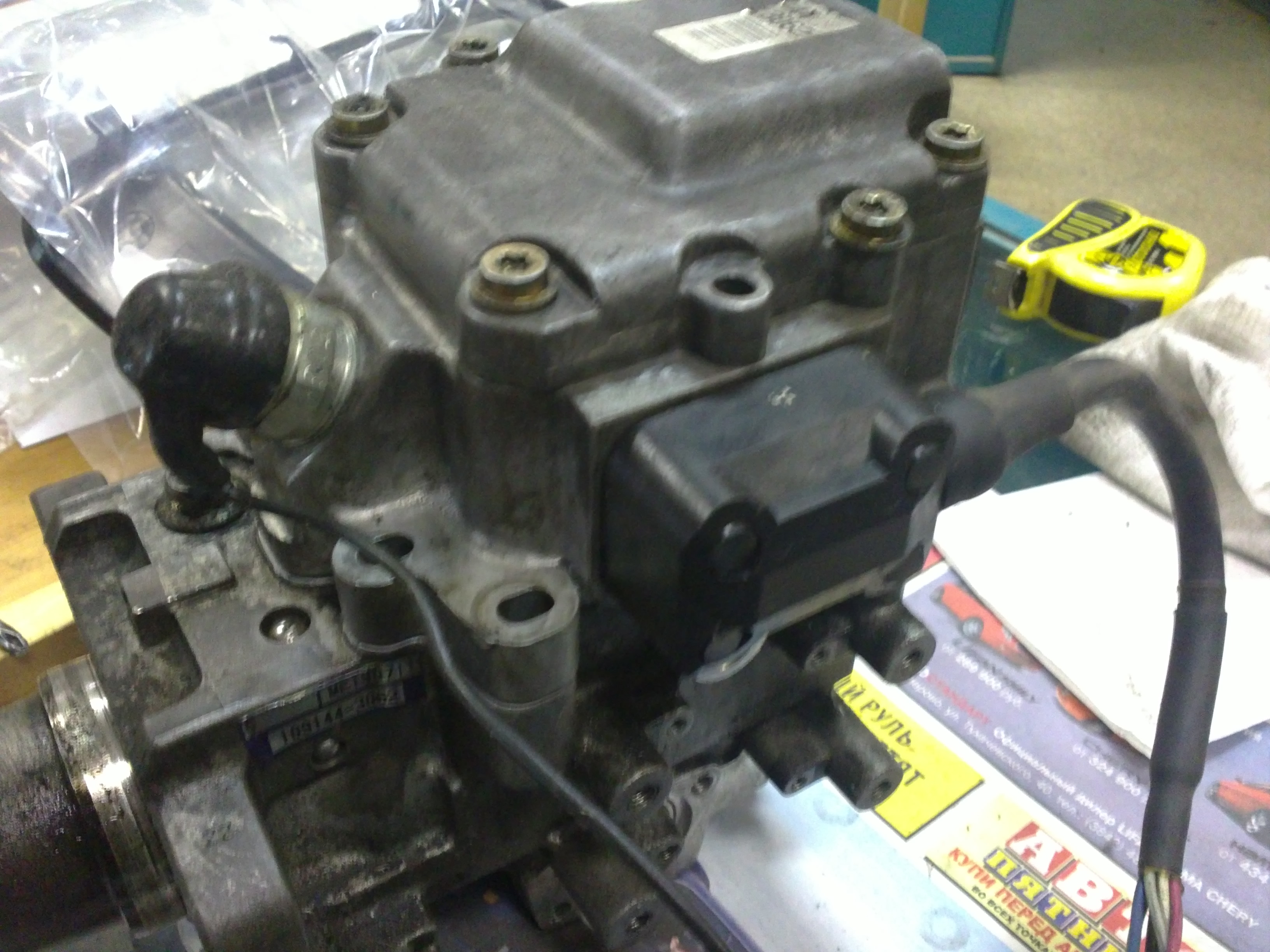

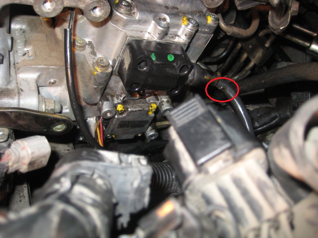

4М41 заглох на ходу: повалил белый дым, загорелся чек. Дело было в горах, ночью, до города далеко. На педаль газа не реагирует. Скинули минусовую клемму аккумулятора, обнулили комп - и машина снова завелась с полоборота! Такое повторялось по дороге раз 5-6 (через 20-60км). Приехал домой, через 2 недели все повторилось и тачка встала окончательно. При поиске неисправности обнаружили перегоревшую голубую перемычку на 20А в блоке предохранителей, далее при снятии кожуха ТНВД обнаружен расплавленный провод (на фото обведено место оплавления). У нас в Бишкеке мастера не хотят даже и слышать о DiD. Подскажите, что делать. куда идет этот провод и возможно ли самому поменять эту деталь в ТНВД? Приходилось самому капиталить ВАЗ и АУДИ, так что если это возможно, то придется делать самому. Или сразу воткнуть другой насос? Кстати, снял датчик со штоком, никакой грязи, шток как новый.

Провод идёт к электронному регулятору (бошке), ремонтировать невозможно, причину замыкания выявишь тока вскрытием. Можно попытаться самому заменить башку, изначально пометив её положение на насосе и установив точно также, я проделывал эту операцию без всяких навыков. Стоит эта приблуда рублей 25, но ещё надо поискать.

Сам насос снимать не обязательно, достаточно снять впускной коллектор и топливные трубки, сверху бошки 7 винтов их немного ослабь, чтобы потом открутить без натуга чтобы заглянуть внутрь, дальше 6 винтов под звёздочку, звёздочку лучше сразу купить усиленную под вороток 1\4", обычных две сломал и загубил резьбу на одном винте. У меня остался старый насос в разобранном виде, если надо какую наглядную инфу, сфотаю.

Верхнюю крышку можно снимать без меток, под ней механизм сервопривода, на фото у меня она заркыта (звёздочки под руками нет открыть), там внимательно посмотри причину замыкания. Внизу сервоприводы тож болты, вот тут нужно делать пометки соединения корпуса и сервопривода, он имеет свободный ход около 5мм слева на право и 2-3 мм вперёд назад, за счёт этого регулируется угол. Обрати внимание на магнит клапана отсечки, есть ли на нём стружка, в сервоприводе есть ли налёт металический. Обычно все последствия износа остаются на этом магните и в сервоприводе.

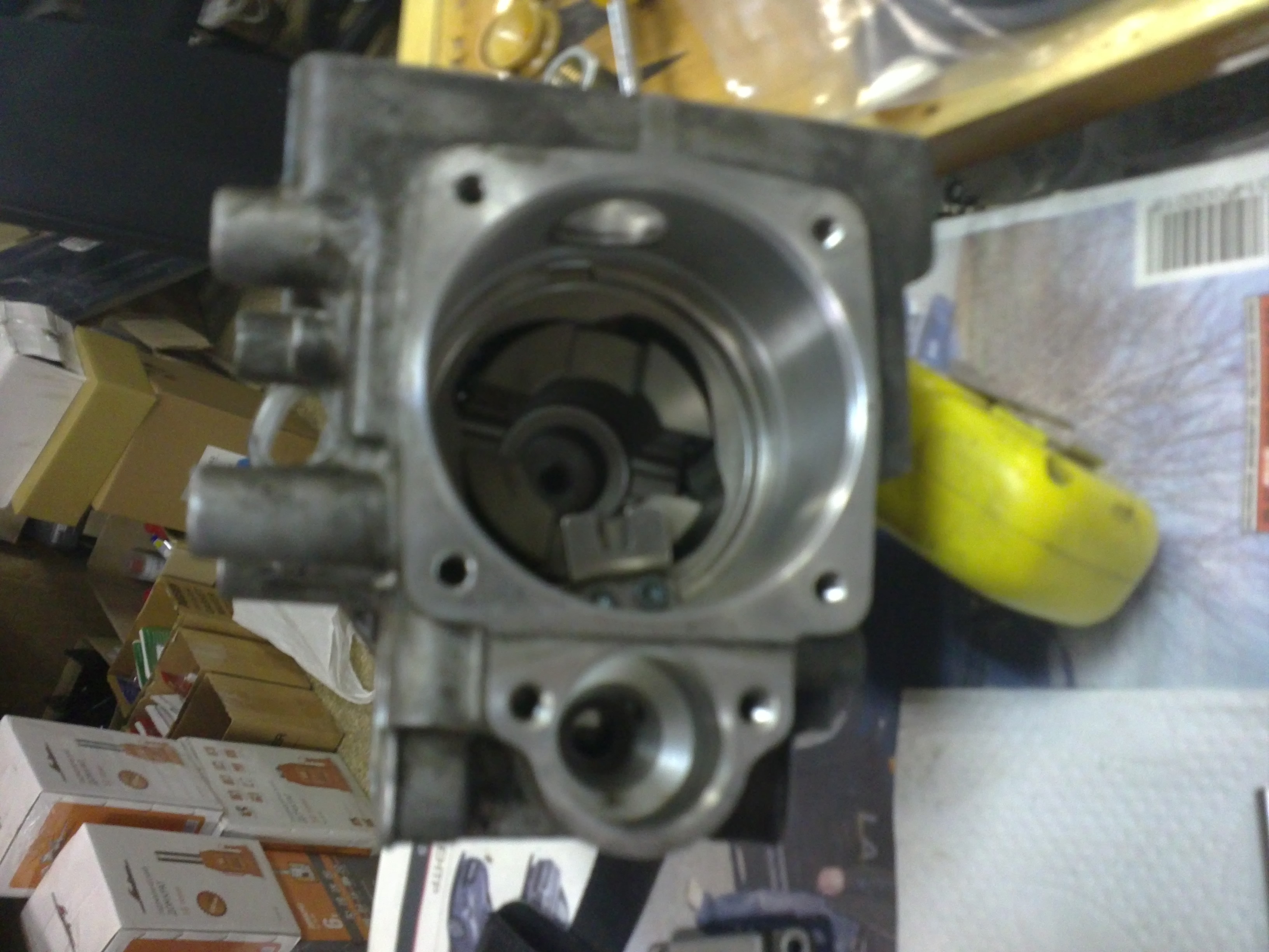

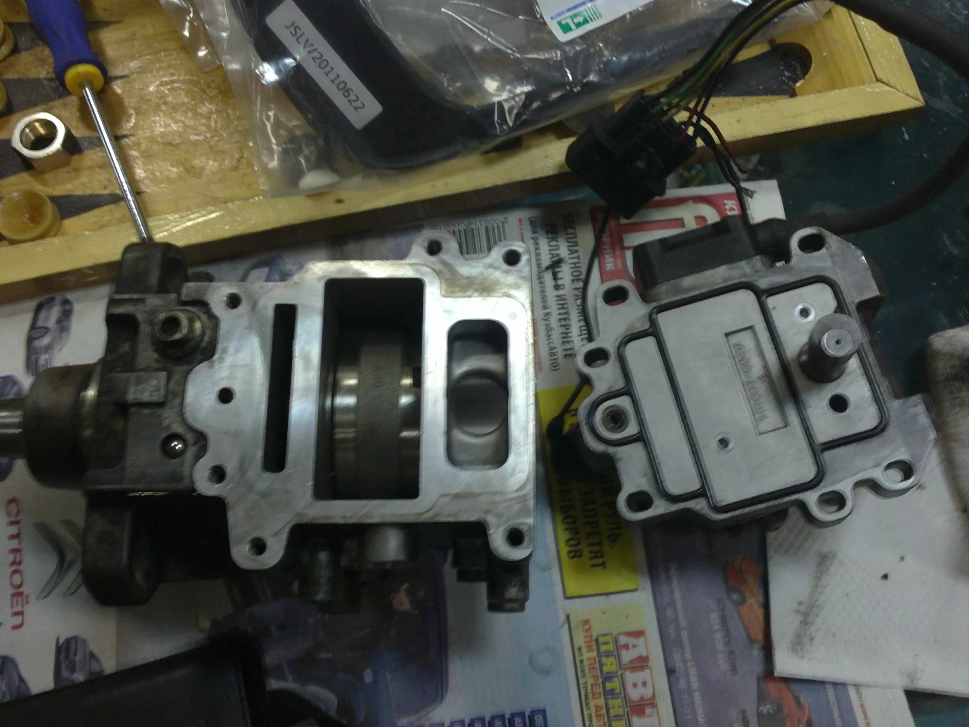

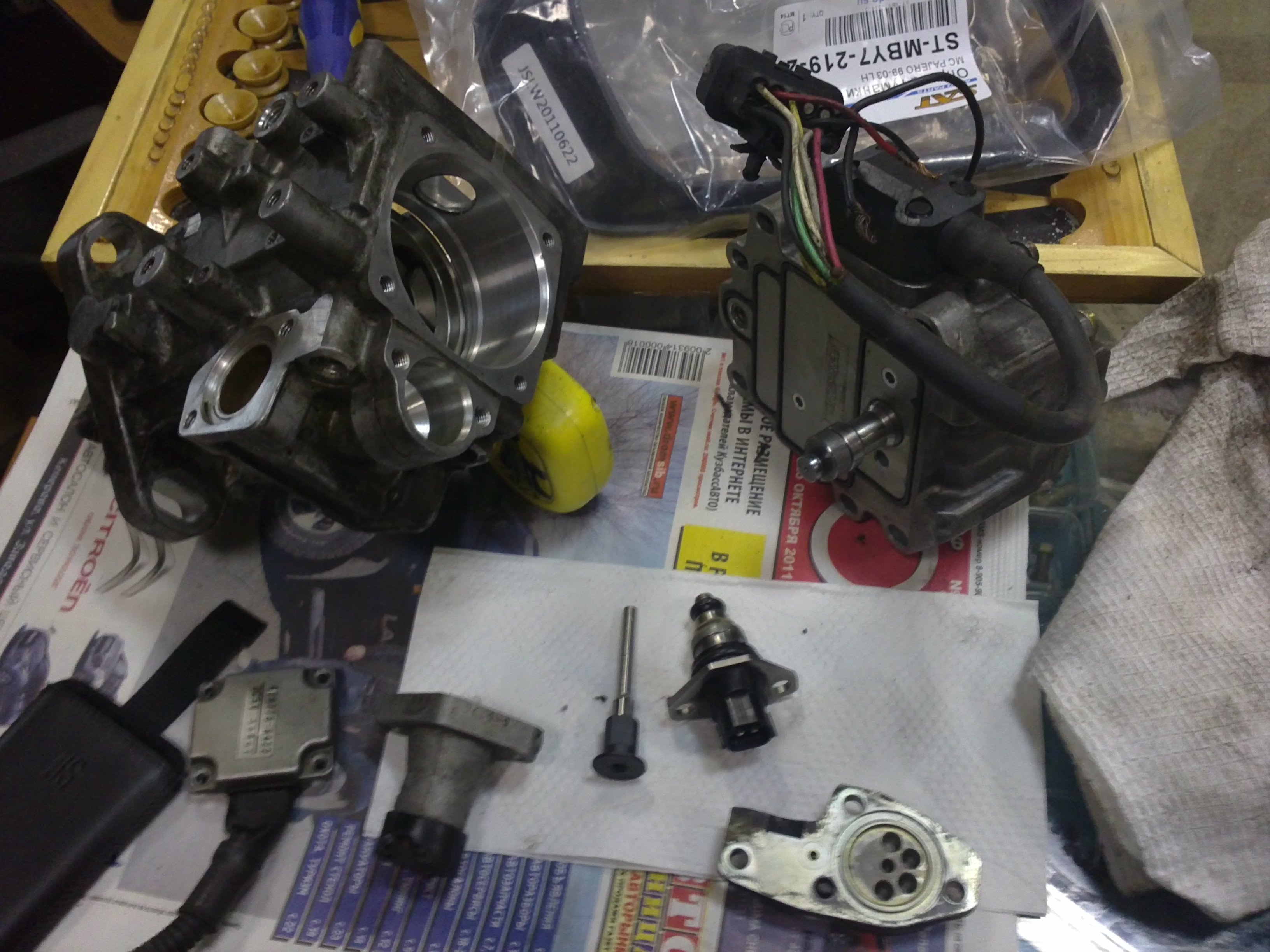

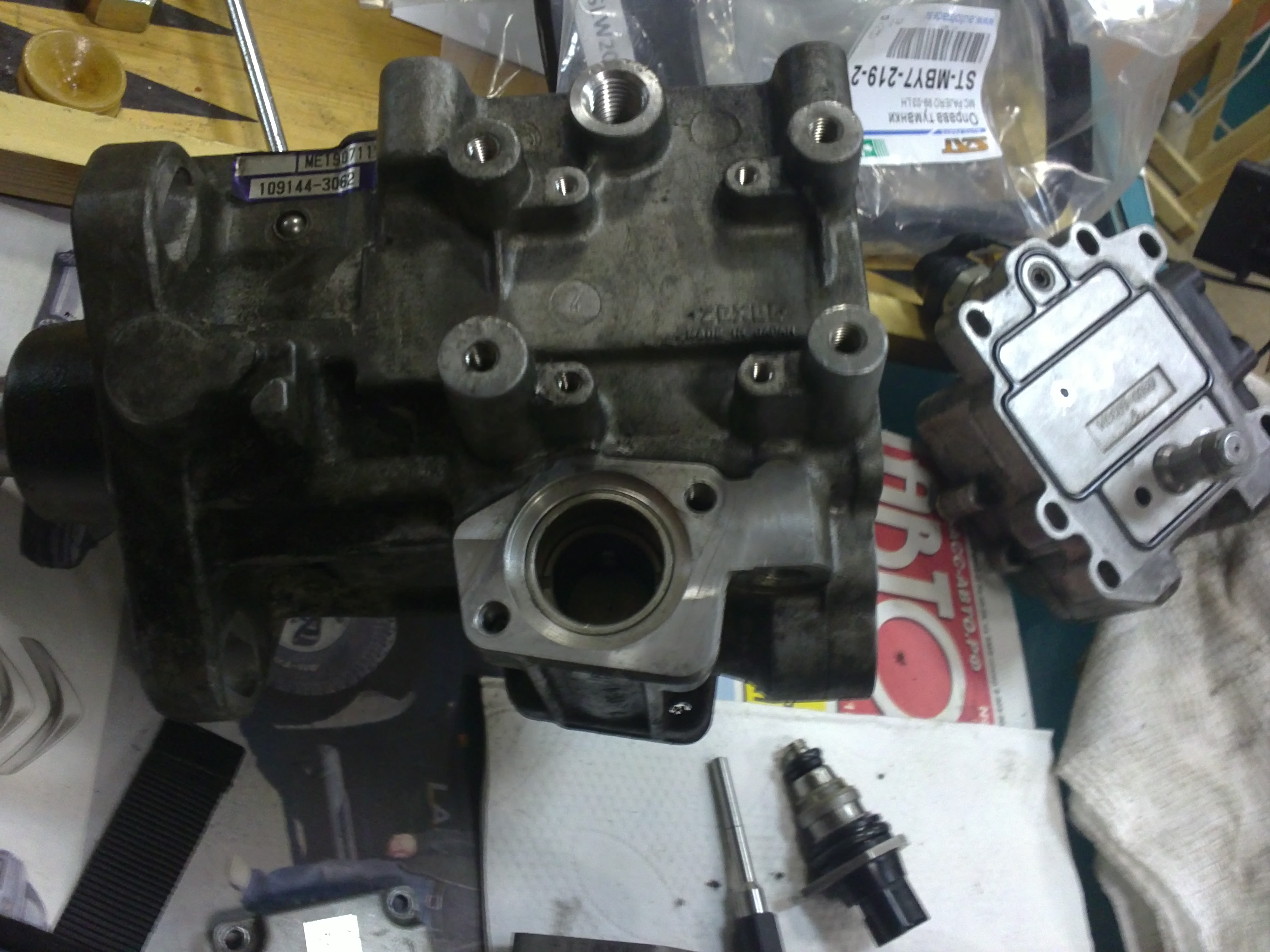

Снял ТНВД, крышку сервопривода. Перегорел и оторвался 2-й провод, идущий снаружи внутрь сервопривода, на самих деталях и в полости немного мелкой металлической пыли. Теперь вопрос: отдельно можно заказть этот сервопривод или только целый насос?

Каталожный номер 9 443 613 399, Bosch. Стоит не дёшево. У меня в сервоприводе тож была пыль, это свидетельствует о разрушении корпуса. Возможно она и замыкает. Так же посмотри стружку на магните, если есть знач подшипник разрушается. Стоит задуматься о новом насосе.

Магнит на клапане отсечки http://www.pajero4x4.ru/bbs/phpBB2/view ... &start=540

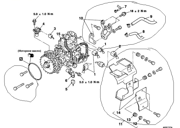

Коллеги подскажите, что за ерунда все что обведено все откручено и снято, а ТНВД снять не могу, может быть еще что надо откручивать

Лично насос не снимал. поэтому тока версия: справа от шестрени есть три болта по кругу (один возле датчика коленвала

Ну коллеги, получилось, снял сегодня насос, уже хотел заплакать, а дело было в болте которого невидно из-за ролика-натяжителя ремня компрессора кондиционера, как только я его открутил весь насос и спрыгнул сам.
Теперь есть вопрос, можно ли насосик помыть бензинчиком сверху чтобы приятнее было в руки брать, и с чего начинать его проверку, датчики это понятно, а вот механическую часть стоит разбирать на предмет проверки наличия стружки, вышедших из строя подшипников и т.д.

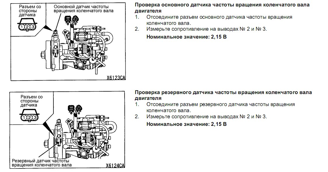

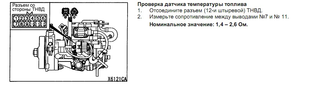

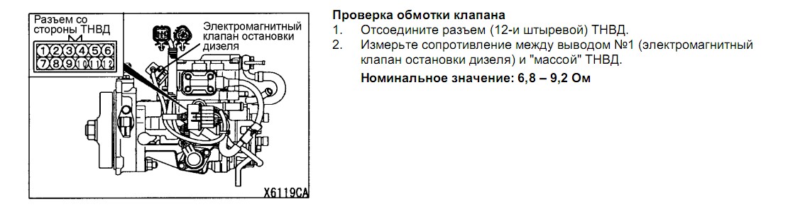

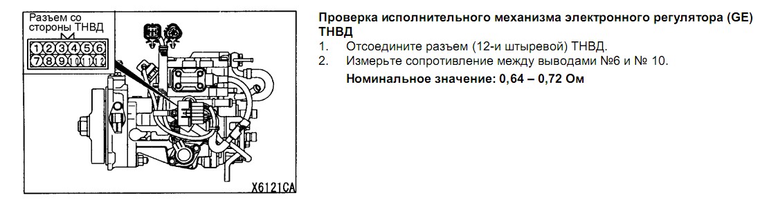

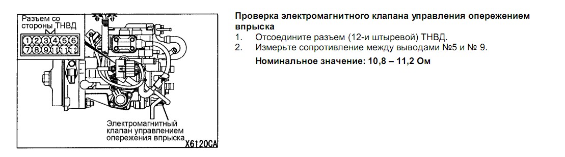

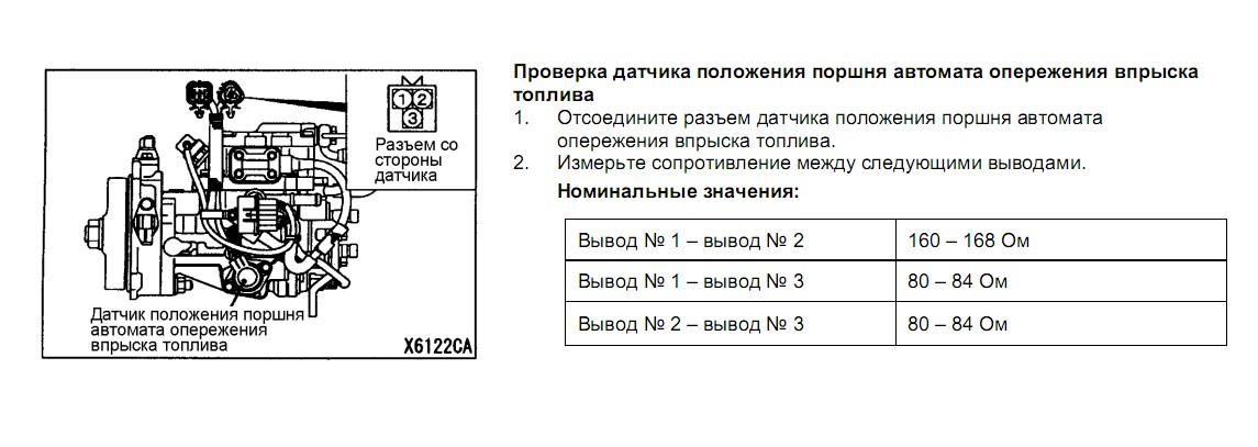

Коллеги! Может кто знает что за ерунда, а может так и надо?

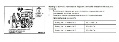

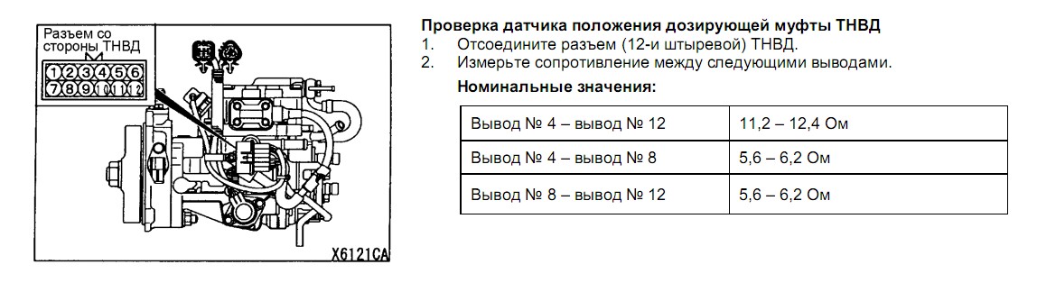

На снятом насосе стал проверять сопротивления обмоток разных датчиков и вот, что у меня получилось.
Как вы думаете что это все означает. Я понимаю что верхней голове пришел кирдык, а механика в порядке
У меня сопротивление составляет 7,5 Ома, походу нормально
У меня составило 19,5 Ома, что-то не то
У меня намеряно 10,5 Ома, конкретно что-то не в тему
У меня вообще нифига, походу обрыв цепи
У меня<br />20 Ом<br />14,9 Ом<br />14,9 Ом соответственно
У меня
20 Ом
14,9 Ом
У меня <br />145,1 Ом<br />73,2 Ома<br />73,0 Ома соответственно
У меня
145,1 Ом
73,2 Ома
А сдесь по тексту идет измерение сопротивления между контактами, а значение пишется в вольтах. Походу опечатка или надо проверять напряжение на работающем насосе
