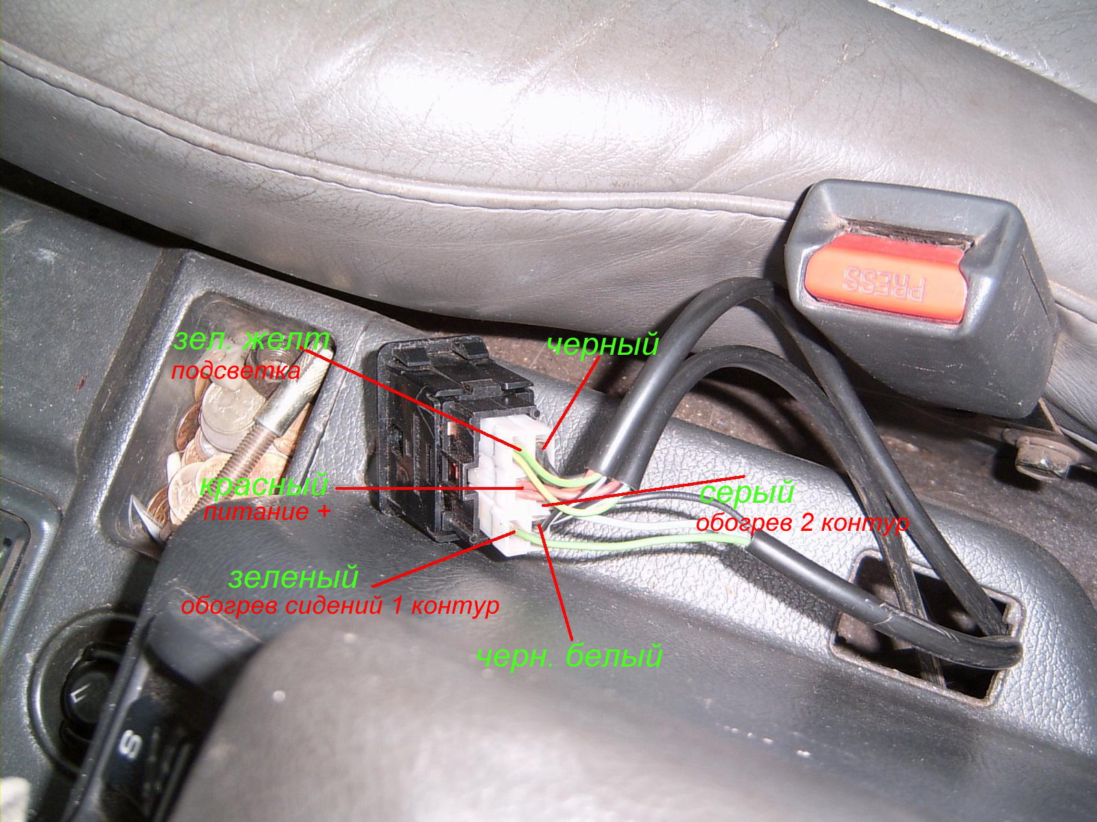

привет.не так давно тоже заморочился подогревом, холодно стало попе на кожаных сидениях. вот добрые люди помогли на форуме скинули схему подключения, но по рисунку сложно было определить куда что. в итоге методом проб и ошибок получилось. так что вам наглядно на фото. надеюсь помог.удачи. это фото правой кнопки поэтому там есть сдвоенные провода. на левой все тоже самое.
схема подключения обогрев.JPG (28.32 КБ) 2039 просмотров

Большое спасибо. Теперь мы будем стараться. Другая кнопка должна быть нажата. чтобы начать светиться. или просто связаться.
ашот
Сообщения: 352
Зарегистрирован: 01 дек 2010, 00:13
Двигатель:: 4M40
Мой автомобиль(и):: МИТСУБИСИ ПАДЖЕРО 2 рестайл
Откуда: ярославль
Re: Помощь подогрев сидений.
Сообщение ашот »
при включении габаритов у вас должна загореться подсветка кнопки по центру. при включении обогрева загорается ( в зависимости от режима) или желтая или зеленая лампочка.
